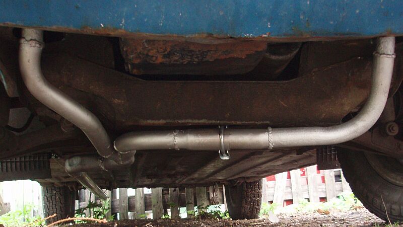

nyyd siis on esimesi positiivseid märke ka tehtud töödest:
uue sumbutaja ehitamine (esialgu veel esimene ots) andis kiirendusele 0...100 ikka päris mitu sekundit ajavõitu. :thumb:

ei, ei, ikka sumbutajaga ka praegugi tegu lihtsalt sumbutaja on peidetud toru sisse. Turbojumal andis nõu, kus ja kuidas :thumb:

tegelikult kui olin poole valmis ehitand mingitest suvalistest kodus olevatest torudest, läksin poodi pikka toru ostma, ja siis leidsin, et seal poes on ka mingis sellised spets 96 /lada torud, millega oleks saanud otse kollektorist suurema toru panna.
aga...
sellest toru läbimõõdust peaks kyll ja veel olema...

Algselt postitas: ivomets
Kõlab uskumatult,kas mõõtmis eksimust polnud?:freak:
Äge sumps , natuke nagu selle Rootsi Sim(m)onsi moodi ! Tavalises (originaalses) 1.5-se küüliku risttoruga ja otsapotsikutega (ning nende sees olevate topakate "oreliviledega" ) esimese otsa potis ja üleüldse peenikeses sumpsitorus (mis on tagumisest otsast lisaks "korgitud" veelgi topakama otsapotiga) on raudselt mõni sekund (kiirendust sajani) kinni. Kinnipeetus algab tegelikult juba väiksevõitu aukudest, mis plokikaantest väljalasketorudesse tulevad (krt see peaks veel viima peade portimiseni välja
Kopsakama väljalasketoruga süsteemi ehitamine on mingist hetkest kahjuks ka samas üsna piiratud , sest 96 põhi on ju sile (väikese "rannila katusepleki laadse" trapetsprofiiliga) - sumpsi pole ilma põhja ümberehituseta suurt kusagile panna ja nii saaks kliirens korraliku põntsu. Sellepärast jäi ka minul kunagi lõplikult valmis ehitamata 43mm torust dual exhaust - olid kihvtid pikad "jahipüssid" küll, aga raskusi oli garaasi saamisega :-)

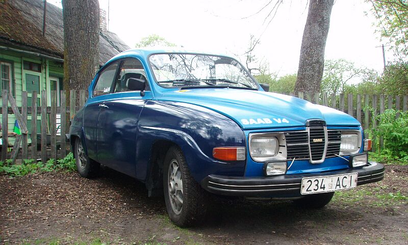

nv-sel sai käidud lätis sõprade juures kylas. sai sõidetud läbi 1150 km. sellest mingi osa sai ka kiirelt sõidetud. ja sellest yks pilt kiiruskatsest (pildistanud Walcc ) :
läti kodulehel läti saabiklubi rohkem pilte ja juttu.
masina hääl pidi selline olema, et pidi 6 km kaugusele kostma. aga seda muidugi õhtusel vaiksel ajal ja kiiruskatsel, kus 3 minutist kaotusest sai lõpuks 1,5 min. aga ei saa öelda, et edasi ei lähe.
160 olen ka kunagi varem yhe saab 96 ga välja pigistand, aga sellega ei ole see kiirus saada probleem. yhesõnaga mootor töötab kuidagiviisi!

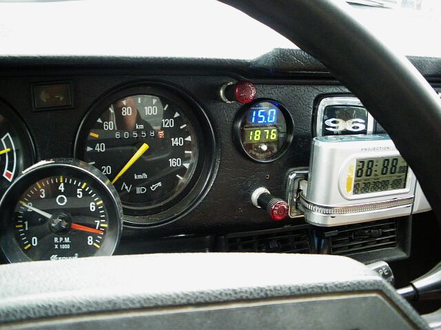

täna peaks laiariba lambda kätte saama ja siis ka peale panema. huvitav, mis numbreid näitab ja näitama hakkab?
kellad asjad peal ja töötab.
esimene asi, mis selgus, oli et yle 6000 hakkas segu lahjaks jääma. seda oligi arvata muide.
aga 3000...6000 täitsa ok, seal 13 ja 13,5 vahel
tavaliselt kulgedes kuskil 14...14,5

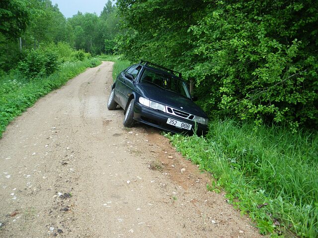

lõpuks õnnestus ka mul kindlaks teha, et tõepoolest see auto oli reedel sõidus:
läkisn oma diisliga forelli pyydma ja vajusin 2 rattaga teepealt välja ja jäin põhjapeale kinni ja oleks peaaegu teepealt alla jõkke veerenud.
ja siis kutsusin abiväge,labida ja puksiirköiega, kes mu välja sikutaks.
ju siis sa nägid kuskil
