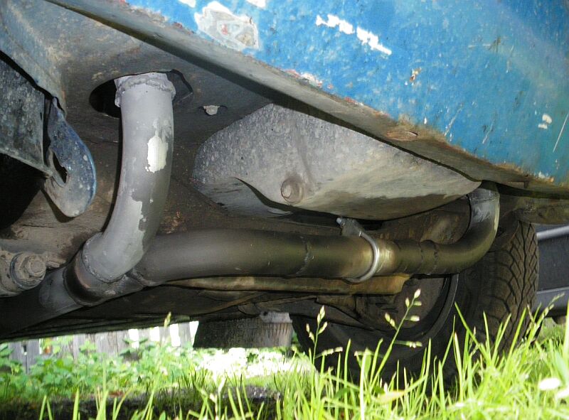

T Juul 14, 2009 11:02
täna ehitan juba teist päeva uut subutajat; sellele autole 4 variant juba.
aga huvitav oli see, et viimase 1000 kmga lõppesid ära sumbutaja kummitripid ja eriskummalisel moel: söestusid kuni sysi purunes!!!:headbang:
yhesõnaga torud lähevad väga palavaks!
nyydne sumpa tuleb originaalist 50% suurema ristlõikega, alates väljalaskest. ehk aitab. aga mis lõppu potiks panna, seda veel ei tea....
igaljuhul masinat tuleb ehitada, sest sai lätlaste masinat proovitud ja nemad minu oma, ja tundub, et hakkavad ka kõvasti ehitama ja omi salajuppe kuuridest välja tooma. Yhel vennal pidi olema paksemaid 96 radikaid ja lausa 6 tk.:thumb: + sinna juurde õliradikaid jne...
samas kas keegi teab, kust saab flantsi, mis õlifiltri alla käib ja kust saab õliradikasse torud välja tuua??

eile õhtul jõudsin huvitava tulemuseni:
peale uue suurema ristlõikega väljalaskesysteemi ehitamist on täisgaasil segu muutunud lahjaks. kui ennam sai vemsi kella järgi mingi 11...12,5, siis nyyd vaid 13...14+. seega vabam gaaside liikumine ja nyyd saaks rohkem kytust peale anda.
igaljuhul järjest huvitavamaks läheb!
