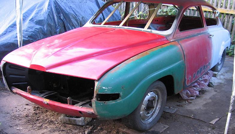

noh, ikka nokitsen teha jah, ükskord saab valmis. emme hiilis nädalavahetusel seljatagant ligi ja paparatsis ühe pildi

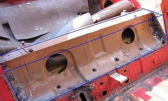

see peaks nüüd küll olema maailma esimene juhtum (modi), kus meelepärasema tagaistme sobitumise pärast tehakse saab 96 pre´1975B kerest 1976... profiilidega kere :)
#83
K Mai 23, 2007 10:58
vaatan, et osa õmblusi päris tihedalt-- see peab ehk vastu aga pystised jäävad kyll nõrgaks.
kogemus 95 keevitamisest kus nyyd sai mõni koht yle keevitatud, kuna vibra ragistab ikka meeletult lahti.
tegu oli pagasniku põhja ja kyljega.
arvan, et tark oleks teha ca 8...12 mm keevituysed ja siis va 5...8 mm vahele jätta. sellisel juhul keevitab mõlemad osad mõnusalt ikka läbi kah.
edit: aga muidu sa oled päris kõhnaks jäänd!

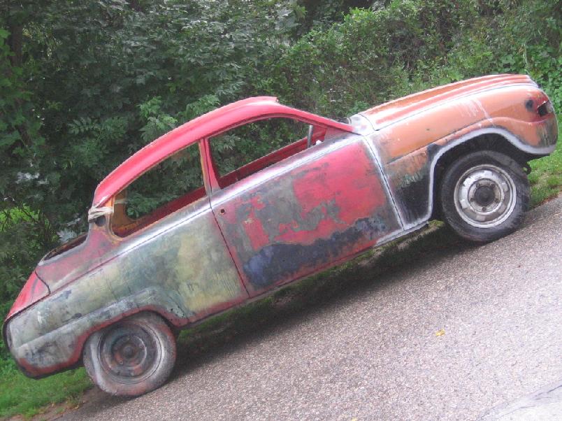

vahepeal on hetkeseis mitmes mõttes muutunud - punase poisi traageldamine on oluliselt edenenud ja ka üks jänes sai jälle lastud üle pika aja:

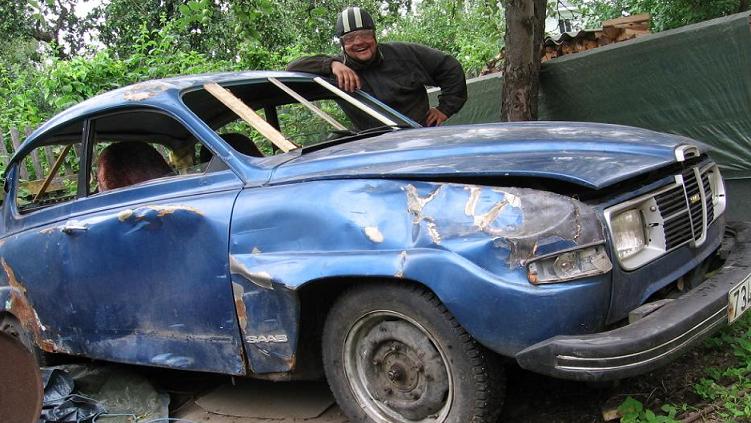

täna võtsin sinisel presendi maha ja panin aku kokku ja andsin võtit ja voila jiiihaaa! kukkus kohe kappama , ohtrate pänsosoolodega, pukkide otsas ( ta ripub õhus ja loovutab aegajalt doonorelundeid, koopad on tühjad ja katus on muhkus aga kappab endiselt kui segane, nii et nina helekollane!
#91
K Dets 26, 2007 8:20
Kino vana:P. Vapustav pilt. Lõpuks ometi oled pisutki aktiivsemalt hakanud jälle foorumis postitama.

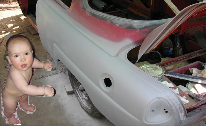

mõned pildid punasest, siis on mul hea interneti vahendusel hetkeseisu meenutada , päris äge rotikas näeb välja praegu :cool:
