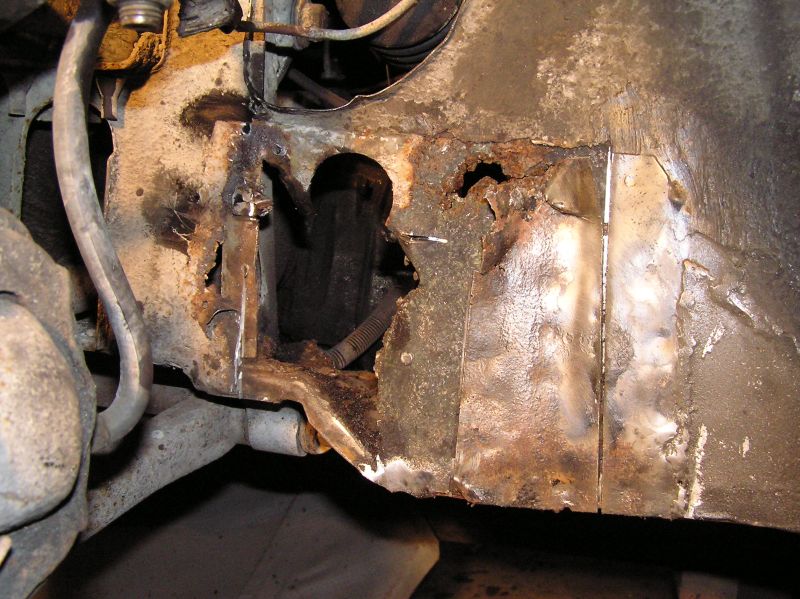

Järgmised pildid on iseloomustavaks,kuidas kraapides tuleb mastiksi alt välja väike auk ,millele kulub lõpuks päris mitu tundi!

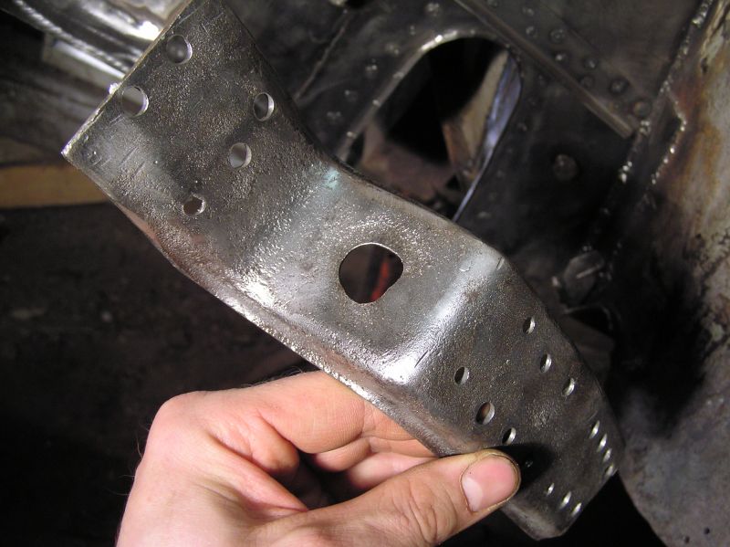

Tagaosa tegemine kulgeb vaevaliselt,palju keeruliusi kohti ja toppelt plekke. Auke polnud küll palju,kuid plekk oli kohati liiga õhuke ja liite kohad roostes,ehk nii seda jätta ei saanud ja kogu kandmik tuli välja vahetada.

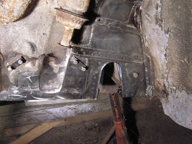

Amordi augud on suuremaks kulunud,kuid ei tea kui palju? Oskab keegi pakkuda mitme mm auk seal orginaalis oli,või tuleks puurida amordi järgi?
K Jaan 14, 2009 19:33
Amordi sääre/jala (whatever) ümber kkäib ka kummipuks kindlasti, et vastu kronsa ääri ei hakkaks kolisema??? Saab ju aretada küll kui midagi sinna amordi sääre ümber mõtled. Sellejärgi teed siis augu.
janek555
Postitusi: 650
Asukoht: Võhma
K Jaan 14, 2009 19:46
Kummipuks käib alla ja peale, kere ja sääre vahele ju ei käi,või mis?

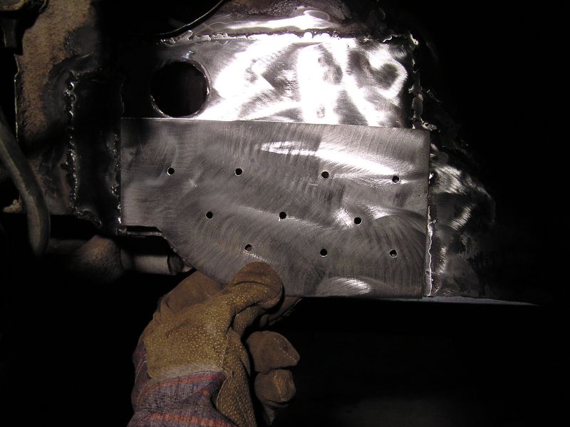

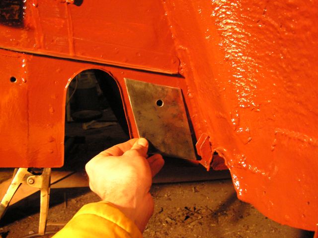

Vahepeal on parempoolsel taga koopal keevitatud veel porilapaka hoidja ja kaetud kogu puhastatud koobas mitme paksu värvi kihiga. Edasi hakkasin tegelema vasaku poolega,seal tuli aga välja üks lisa tugevdus plekk,mida paremal üldse polnud. Sai teisi 96-sid uurides täpselt selle pleki asukoht ja mõõt välja selgitatud ja viga parandatud.
See tagaosa ehitus on väga imelik,ei saagi aru,kas tehas on ajajooksul keresid tugevdanud,või on selline erinevate plekkide kooslus oluline mõrade vältimiseks. Igatahes on asi nüüd nii nagu ta kunagi tehti.

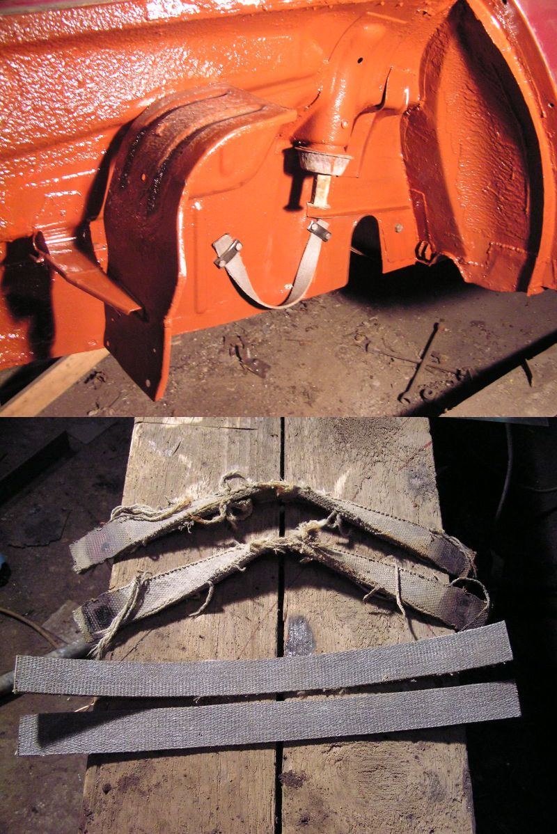

Koledad ja nõrgemad olid ka piirde kummid, nüüd asi ilusam.

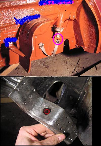

part
Küülikuaretaja
Postitusi: 854
K Jaan 21, 2009 9:17
jube mõnusad pildid ( ja väga tuttavad ka ) , ilge saabiehitamise isu tuli peale!

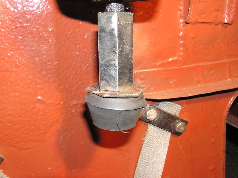

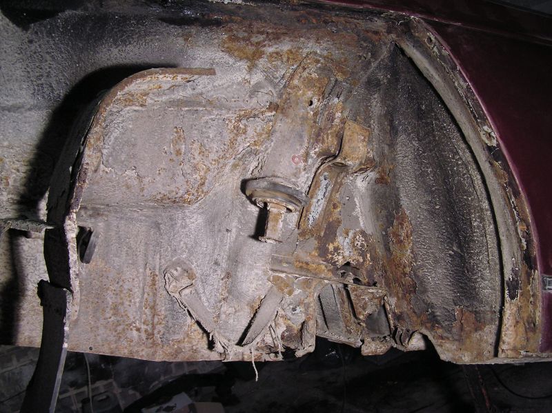

tegelt minu arvates see topeltplekkide (ja mõnes kohas isegi kolmekordne) asi just ongi üle 50% fataalse mäda tekkmise põhjus vanade saabide keredel. Ja 96 üks jubedamaid kohtasid on jah tagakoopad , keerulised ja justkui kavandatud roostetama (roostetamisaldisust võimendas alates ´77 kasutusele võetud ebaõnnestunud kummipõhine mastiks varasema superhea pigimastiksi asemel). Muideks see laperdav porilapatsi hoidja töötab samuti teisalt väga tõhusalt mäda- ( ja ka mõra-) kollete tekitajana. Mina olen ilma mingisuguse hilisema kahetsuseta need ikka ära kaotanud sealt, sest kuigi küll ilma nendejubedusteta sabas pori pillub rohkem, jääb tegelikult koopasse kõntsa kogunemine (ja tagaratta kohale abrasiivimine, vt pilti, sinisega tüüpilised kohad) ära ja koopast saab üks mõnus selge mono-pind , millelt lödi igalt poolt maha nõrgub ja mida on väga lihtne aegajalt vajalike mögadega üle tuisata.
Tagaamordika tugevduskronsa auk peab väiksem olema jah, vist midagi sellist et amordi telje ots lobedalt läbi mahub ( 96 puksid minu teada telje ja augu servade vahele ei lähe)
Sul on need kronsad suht hästi säilinud, ma olen näinud autosid, millel selle koha peal on roostepurune klomp ja kronsast otsad ainult alles
ja sul on tagavedru ülemise rubber block´i kinnitusmutri alumise otsa küljest puudu kummikoonus, mis popsab vastu tagavedru-alust taldrikut kui erik carlssoni hüpet tegema hakkad!

Paljudel 96-tel mida olen omanud,pole seda porilapatsi hoidjat enam küljes olnud, sellel autol olid all logarid ja eks seepärast ka lapakahoidja säilinud. Lapakakoidja käis ise ka küljest ära ja 20% temast sai välja vahetatud.Külge läks ta täis õmblustega ja usun et pikka aega ta muret ei valmista.
Selle kõige ülemise sinise jutiga on veidi kurvemad lood,seda kohta on juba lapitud ja nö lipp-lipipeal meetodil,aga hetkel jääb see minu poolt puutumata,kuna tegemist väikse remondi,mitte taastamis töödega.
Kas need vedru põhjakäimis piirajad on kõigil 96 ? Ei mäleta selliseid nagu varasematest kogemustest. Sinna otsa tuleb mingi puks leiutada jah.
part
Küülikuaretaja
Postitusi: 854
K Jaan 21, 2009 9:58
kõigil 96 ja vedrudel (neljal) jah, aga nad on tihti ära kõdunenud ja hüpatud sealt küljest ( kusjuures tagumised võivad vedru vahelt putku kah pista, esimesed jäävad vedrualuse panni peale lõksu
ma võin praegu natuke segast ka peksta, pole 2 aastat seda kohta näinud , tegu võib seal olla ka mingi sellise lahendusega et neil on küljes mingisugune keermestatud tikuga plaat , mis keeratakse tikkupidi selle pika rubber blocki kinnitusmutri mutri allotsas olevasse keermestatud auku, vt kas seal on auk?
edit: vist meelde tuli! kui selle pika mutri alumine ots on nagu suurema mutrikujulise flansega, siis tegelikult see flants on sealt välja keeratav ja see ongi uuena olnud ühes tükis kummikoonusega
kas see oranžikaspunane on mingi mõnus hästi nakkuv ja kaitsev tinamenninguga spets-koopavärv või?

K Jaan 21, 2009 21:19
Nüüd saab Erik Carlsson hüpata ka!:drive: Tänud Part hea ülesande andmisel.
K Jaan 21, 2009 21:21
Rohkem pilte härrased :D
