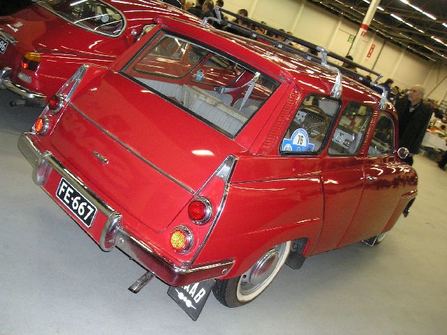

Et siis oli seal Turus Soome Saabiklubi üritus, ja ühed sellised märgid vahetasid seal ka omanikku. minul neid küll vaja polnud, aga mine sa tea tulevikku-kui vaatan neid 96-tesid... jälle noorusaeg tuleb meelde ja mu esimene Saab tuleb meelde:eureka:

Siin üks pildike ka Turu Messihallist

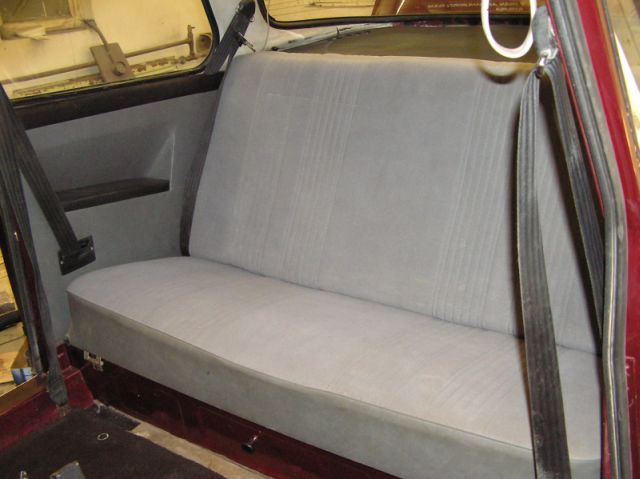

Sisuga on asi nutusem. Sees olnud punased/pruunid istmed olid kulunud, polstrid pruunid ja enam-vähem olukorras. Otsustasin sellest kooslusest loobuda ja panna heledam sisu, mõeldud tehtud. Siit läks asi aga raskemaks.
Esialgu korras hall sisu osutus ikkagi kõlbmatuks. Lõpuks pidin kolmest sisust loobuma,et üks sobilik kokku saada. Lisaks tuleb teha polstritele uued papid.
Siin pilt hunnikust,mis jäi üle ühe istme remondist - tuleb tõdeda,et küülik on juba uunikum!

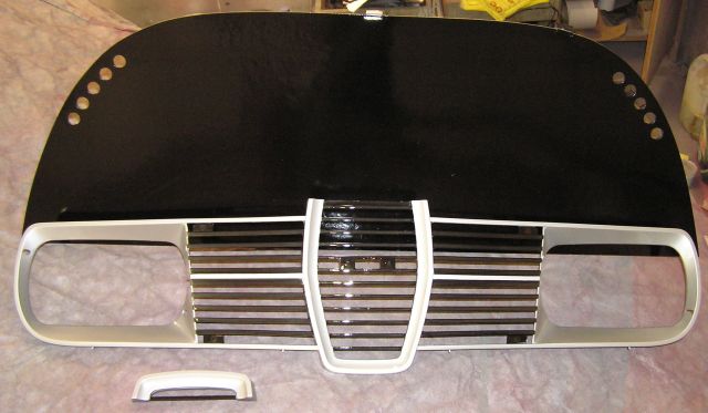

Parema näo said aknalaud ja esikannel. Kuna eesmärk pole täielik orginaalsus,sai mõlemad asjad tehtud lakialuselt - nii peaks tulemus kauem kestma.

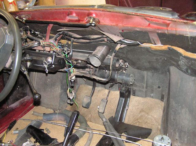

Pildilt paistab, et armatuuri all on müra summutamiseks mingi papiga kaetud matt. Kas see on juba originaalis nii olnud?
Ma ei ole nagu varem kohanudki sellist asja. Plaan on olnud omal ka armatuuri alune vildiga ära katta, kuid tundub et on olemas isegi originaal variant selleks olemas.
Kõik matid,mis pildilt paistavad on orginaalid,ka see pehme pedaalide alune matt. Need said komplekteeritud mitmete masinate pealt kokku.
Selle akna auguga on endal ka praegu küsimärk. Mingit drenaazi ma kindlasti ei poolda, mõtted liiguvad sinna suunda,et klaasi tihend peaks tihendatud olema ainult selle serva pealt,milles ta istub.Kauss kuhu vesi koguneb peaks jääma ainult kummiga kaetud, siis pääseb vesi sealt ka välja sisse minekuks leiab ta tee nii kui nii. Kui auk korralikult värviga kaetud,ei tee see vesi ju midagi halba. Vot selline mõte täna.:eureka:

Kui neid ei ole, siis ei ole ka ilmselt mõtet sul originaale sinna otsida. Ma olen üsna kindel, et tänapäevased mürasummutusmaterjalid on paremad kui need originaalid.Algselt postitas: Nakataja
Seda kindlasti, minul oleks ka lihtsam olnud uus lõigata kui tunde vanade otsimisele ja puhastamisele kulutada. Aga see orginaal on ikka orginaal.:cool: (muide see haigus ei ole ravitav,nii et ümber veenda mind ei tasu)
See Cyberi jutt oli rohkem nakatajale suunatud info. Nakataja roheline nagunii originaalist kaugel. Pealegi, küülik ongi siuke auto, mille juurde käib kerge mootori- ja teemüra.
Aga sinu auto ... ohh... :thumb:

need kõnealused matid on jah kõik originaalid, paraku on nad ka pudenejad ja purunejad kui neid kiiruga küljest kiskuda, ja kartong millele see villa laadne asi on liimitud , läheb vett saades kujust ära/mudeneb laiali)

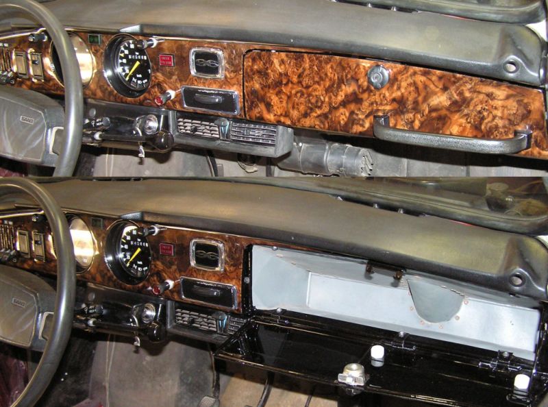

Ventilatsioon töötab ilusti ühtlaselt,kõik voolikud suunajad said terved pandud. Luugid täpselt sulguma ja seest sodi ja tolm välja. Katsetasin armatuuri tuunimist ja isegi saab , kuigi esimesega väga rahule ei jäänud. Aga huvitavam ikka.:thumb:
Tegemist siis tumeda pähklijuurega,mida kasutavad näiteks Jaguar ja RR.
