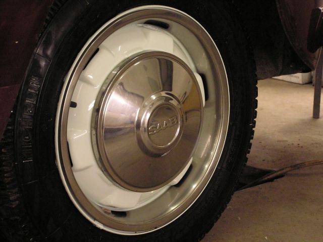

Ilm keeras jälle p...sse ja nüüd ei saagi äsja installitud 155 täiskõrgeid Micheline proovida.:angry:
Huvitav kas sellist mõõtu veel kuskilt osta ka saab? Talverehve vredesteinilt veel sai, nägin selliseid talverallil Martin460 küülikul all , suverehve pole aga kõrgemaid kui 60 müügil kohanud.
#174
K Mär 18, 2009 0:05
Vihjeid saaks? Valged, kroom kapslitega?
Nii ma arvasin :P
:thumb::notworthy: mõnus, väga mõnus. Fantastilise töö ära teinud.

K Mär 18, 2009 0:20
Nii ma arvasin :P
