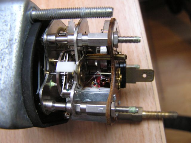

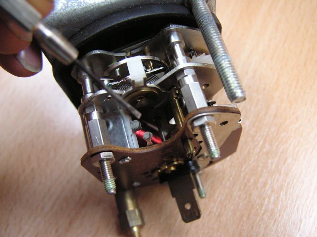

Küüliku saba kergitamiseks , tahtsin teda veel natuke ehtida - seekord siis kellaga. Kell kuramus aga häält ei teinud ja aega ei näidanud.Enne meistrite poole pöördumist otsustasin kella lahti võtta ja uurida kuidas see värk üldse töötab. Väga vinge süsteem,kell on tavaline nn hammasratas-vedru kell. Ainult üles keerab teda elektromagnet,mida lülitab siis lõpukontakt.
Veel uurides leidsin,et mähise ja klemmiliini vahel on katkestus.Seal oli töenäoliselt orginaalis vaskniit,mis töötas siis kaitsmena.See aga ei olnud mitte läbi põlenud,vaid teda kinni hoidnud alumiinium needid olid ära oksudeerunud ja pudisesid küljest.

Võtsin ja joodsin sinna ettevaatlikult peene uue niidi. Asi jäi tööle. Kui mõni kellameister nüüd seda siin loeb ja midagi väga valet märkab,andku kiirelt teada - ma ise seda ala ei jaga.
Selline pusserdus siis sai,ei julgenud visuaalselt ilusat joodet teha, kartsin midagi üle kuumutada, aga kinni ta jäi.
