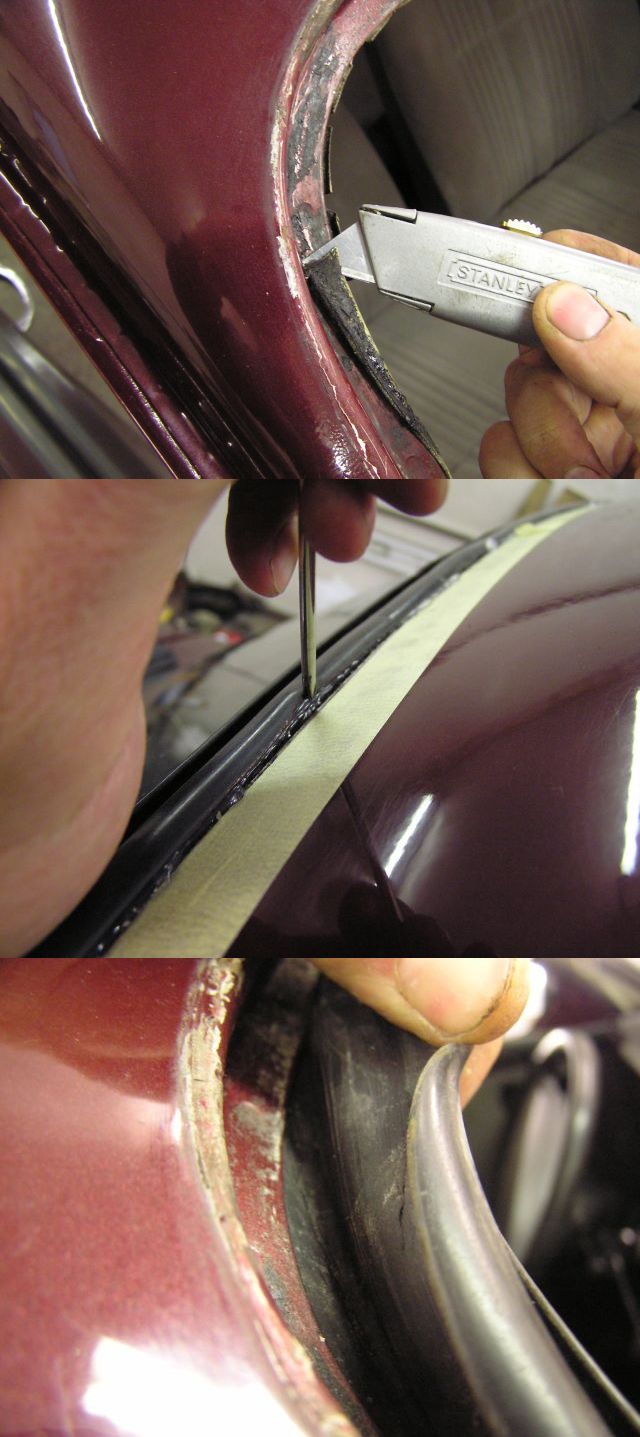

Tegelesin selle esiklaasi tihendiga ja püüdsin mõista,kust see vesi salongi pääseb. Eelnevalt arvasin,et vesi koguneb alla nurkadesse ja sealt edasi salongi , aga klaasita keret vaadates ei tundunud asi loogiline. Nimelt on sisemine serv kõrgemal kui välimine ja seega seisva auto puhul peaks vesi ikkagi välja voolama.
Lõpuks jõudsin järeldusele,et vesi pääseb sisse aknaposti külgedelt. Katuselt tulev vesi voolab klaasitihendi vahele,sealt mööda tihendi ranti külgedele ja küljelt juba tihendi servast sisse. Lisaks soodustab seda veel erinevad ebatasasused tihendi ja kere vahel.
Uuena on nii kere kui ka tihend siledad ja vesi nende vahele ei mahu, minu auto keret on aga tihend ees värvitud ja tihendit ka palju peale maha võetud nii , et ebatasast pinda küllaga.
Probleemist vabanemiseks otsustasin silikooniga tihendada tihendi välisserva katuse osas, kas see ka aitab selgub varsti.
Segane jutt sai, ehk teevad pildid asja selgemaks.

Ma kahtlustaks esmajärgus hoopis klaasipühkijate võllide pukse

Minu autol tuli vesi nurkadest ja just ülevalt poolt, kogu aknaposti švamm oli märg.

Nüüd võin seda kinnitada, mitu nädalat vihmakäes ja matil kõigest paar tilka vett.
