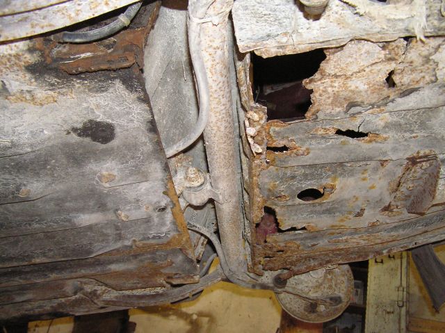

siis on vist paagi aluse põhjapaneeliga natuke rooste PROBLEEME oodata või mis ;)
Vot just sellest paagi alusest august ma alustasingi,kõik muu tuli plaani väliselt juurde.
Saab 96. ehk Küülik tänavale projekt.
Postitatud: L Jaan 31, 2009 21:38
Postitas janek555
Algselt postitas: part
pagan, JÄLLE täielikud "Dejavu" pildid! Mina lahendasin sama olukorra nii, et puhtaks, matid minema ja rooste maha, ja suure kirvekujulise jootekolviga sai ülipeenest perforeeritud vaskvõrgust ( vist mingi vanemat tüüpi lennuki kütuse või hüdro filtri element) ilusad paigad peale , ja punasekski värvitud! :)
Ma jootmisest olen loobunud,sest praktikas pole ma tinaga jootes auke pikaks ajaks kinni saanud,on kippunud mõne aasta pärast jälle tilkuma. Keevitusega on nagu tulemus kestvam olnud. Samas ma pole kunagi katsetanud armeerimisega.:eureka:
Kuidas see vask võrk on toiminud? Kaua asi juba peab?
Mis puudutab paaki seest,siis uskumatu,aga seest oli asi lausa läikiv!:headbang: Aga aitäh hea soovituse eest.

korralik joodis puhastatud pinnale on autokere üldkestvuse mõistes igavene asi, ma julgeksin väita, erand pole ka see vaskvõrgu nipp. Kuigi mõnikord mingil põhjusel ka mureneb, olen kuulnud, vist vibratsioon?
Osad on oma " jawadel" saanud häid tulemusi ka mingi epovaigul põhineva paksu värvilaadse spets seguga, mille kohta endal kogemused puuduvad.

Olen püüdnud korralikku joodist ikka teha,aga probleem on olnud just suuremate aukudega õhukesel laial pinnal - nagu sa juba mainisid vibratsioon. Abiks on olnud vaskpleki peale jootmine,aga see näeb juba kole välja.

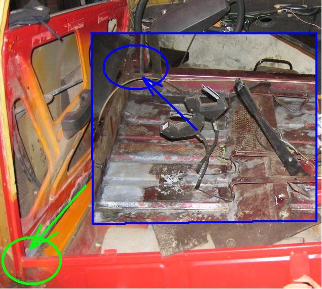

minu arust ei ole 75, pakun et 76-77 reaalselt (või koguni kuni 78, aga siis on esitiivad (või vähemalt pargid) vanema vastu välja vahetatud. Tõde selgub siis kui saab teada , milline tal tagaistme tagune paneel on - mul siin 1 pilt pakkuda toorik-traageldusest - see paneeli osa saab olla 2 täiesti erinava väljanägemisega, antud juhul hakkab meenutama alates 76 ( 75B) keret : http://www.saabnet.ee/foorum/viewthread.php?action=attachment&tid=101&pid=63156
Mis vinni 3. ja 4. nr on?

Vaskplekki on eluaeg joodetud avadele. Üldiselt on vaskplekk isegi tugevam teda ümbritsevast materjalist, mis tavaliselt on rooste poolt puretud. Ikka saltser, alumine pind ennem täielikult üle joota, paik samuti alumiselt poolelt üle joota koos saltseriga, mõlemale poolele saltser, kokku ja üle joota. Üsna kestev tulemus.
Postitatud: P Veebr 01, 2009 20:29
Postitas part
kas saltser mitte kärna ei aja rauda jõuliselt ?

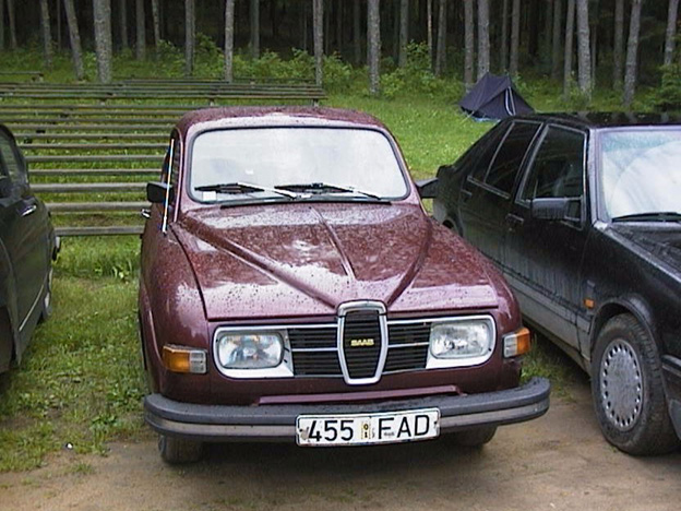

yks ilus pilt siis aastast 2000, mil see auto oli esimese saabikokkutuleku yks kaunimatest.
Postitatud: P Veebr 01, 2009 21:59
Postitas janek555
Huvitav vaadata , kui vähe on muutunud. Korralik värv on tänaseni läikiv ja number on ka siiani sama lapik.
Sellel autol on ju siis kõva saabneti ajalugu:headbang: , mäletan veel seda kui Ivomets sellega võhmas käis ja sõitu tegi , oli ikka ilus küll.
Postitatud: P Veebr 01, 2009 22:05
Postitas ivomets
ei, see ei ole see värv....;)
seda autot sai umbes 2002 aasta uuesti värvitud.
2 korda värvisin.
nyyd siis ootan , et millisena ta sinu käe alt välja tuleb

kui üldse 75, siis äärmisel juhul 75B, nagu nad kutsuvad ( täpsemat infot 75B kohta minul ei ole, 1 oletus on, et osad 76 a masinad tehti 75 lõpus valmis - jah, saab 96-ga oli selline pull aegajalt, nt ka kurikuulsad 80 a juubelimudelid tehti valmis tegelt 79) . vt pilti - tavapärasel 75 masinal on tagaistme esiserva alune (ja vinni kandev) vertikaalpaneel täpselt B-piilarite ja küljekarbitalade kohtumispunktiga kohakuti, aga hilisematel oli see peaaegu 2" tahapole nihutatud ( vanemal versionil on esiistmed hilisematega asendatavad, tagumine mitte) :

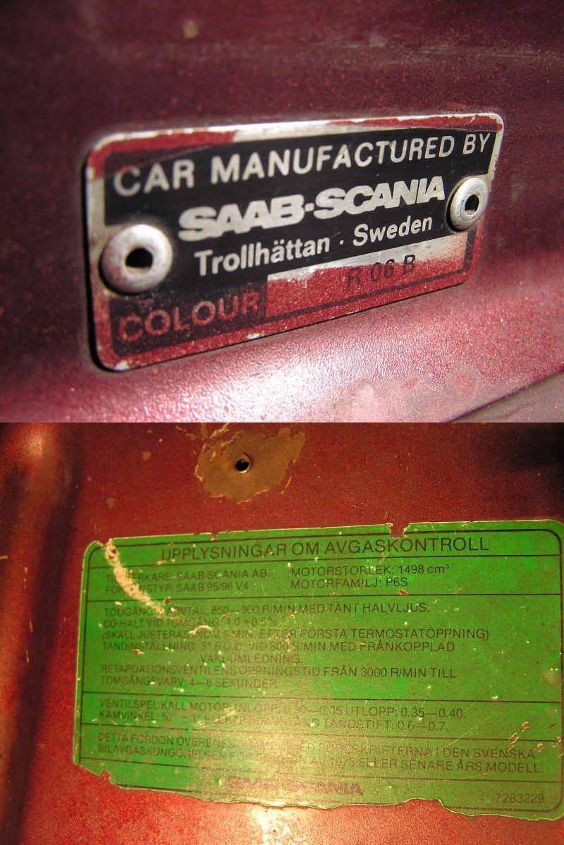

ivomets, dešifreeri minu punane ( originaalis orants) kah ära, äkki oskad midagi huvitavat vinnist välja lugeda ( onu janek, ära pahanda teema rüüste peale :-) )
Postitatud: E Veebr 02, 2009 9:07
Postitas ivomets
su auto samast aastast, samast tehasest aga 1238 keret varem väja tulnd.
vaata janeki käes olev auto pea viimane tol aastal, ehk siis äkki ka need muudatused kuidagi põhjendet.
Postitatud: E Veebr 02, 2009 21:11
Postitas janek555
Part kas sul sellel punasel ka värvisildil "Sweden" ja info lipik rootsi keeles?

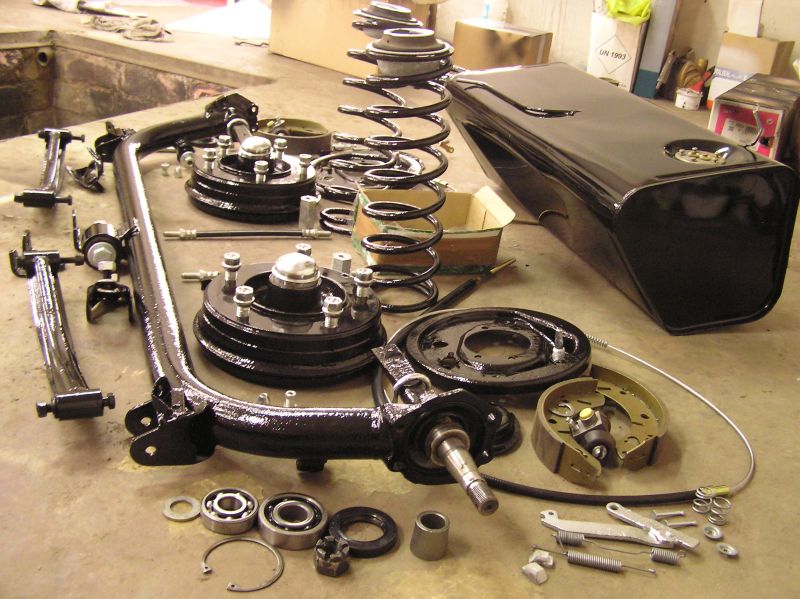

Kõvasti on mässatud musta ja roostes metalliga, nüüd vahelduseks saab midagi meeldivamat teha.:thumb:
Postitatud: E Veebr 09, 2009 21:02
Postitas ivomets
ilus pilt, aga seda mida näha tahan, seda ei näe: need on need mustast kummist kaitsmed, kust käsipiduri hoov trumlisse sisse läheb...
