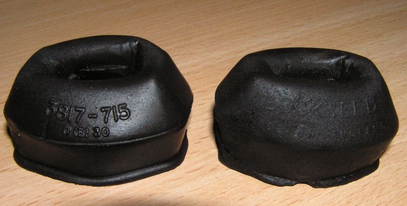

Hea tähelepanek.Veatuid kaitsekumme on ainult üks paar ja need lähevad kunagi projektile "Saab 96/95 Janek555".
See projekt saab terved,aga mõradega kummid.Väiksele avale tuleb sisse ja suurele välja lisa kummi rõngas,et kaitse kestaks. Kunagi olen ühed nii tugevdanud,mingi spetsiaalse täitva/sulatava kummiliimiga sai need lisarõngad veel külge liimitud ja kahe aastaga kuni auto sõitis need katki ei läinud.

Kas isegi selliseid asju pole kuskilt uuena võtta enam?

Ise vastan, saab küll uuena MGB-l täpselt sama detail, hind umbes 100.- tükk.

http://cgi.ebay.co.uk/ws/eBayISAPI.dll?ViewItem&item=260356167033
Siit saab neid ka reaalselt osta, Janek juba nõudis, kas huvilisi on veel?

Minu tavalises ostukohas on ka olemas ja tüki hind lausa £1.24, aga transport on sealt kulukam.
Paistab, et igal pool pakutakse ainult B osa.

Cyberi asi on USA-st, igavene peavalu on sealt asjade siia saamine. Tegemist on ka aegunud kataloogiga, enam nad seda ei paku.

reaalset pakkumist ma ei leidnud. Toksisin googlesse "lockheed 3817-715" ja sain mingid vastused kuhugi http://www.obsoleteauto.com saiti, kus nad mingeid nn tootekatalooge omavad...
Vihje oli rohkem selles mõttes, et miskised vanad briti sportautod kasutavad sama asja ja ehk tasuks seda liini pidi otsida. Vr on juba seda rada pidi minema hakanud..:)

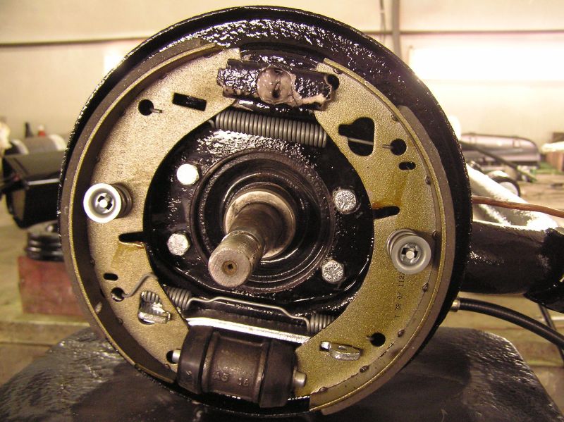

Siin pilt kuidas pidurid kokku sai pandud, Ivomets lubas õhtul oma heast raamatust üle vaadata,kas sai ka kõik õieti.

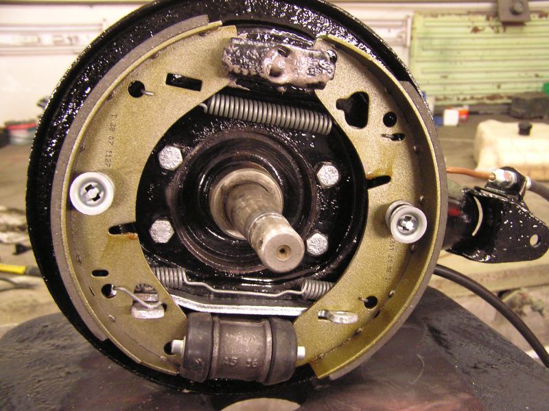

Postitas janek555
Kokku oli kolm viga,nüüd need parandatud.
Siin pildil peaks nüüd asjad paiknema nii nagu orginaalis.:thumb:
See on naljakas jah, kui palju segadust võivad tekitada need vedrud. Kui ma eelmisel suvel oma masinal klotse vahetasin, panin ka alumise vedru ülemisse auku ja kõik tundus nagu ok olevat. Kuid sõitmisel hakkas tagant sellist vilinat tulema, et ma ei osanud muud arvata, et kui juu uued klotsid vilisevad kuni sisse kuluvad. Peale vestlust Ivometsaga sain aga samuti vihje, et küsimus võib olla hoopis vedrus. Nii et igati hea õppepilt!
Nii ta on. Vedrude õige asendi mõtleb isegi välja,sest see on loogiline,aga seda hooba ei mõistaks küll oma peaga sedapidi keerata - ei tundu üldse sobivat. Selle pildi võib kuskile tarkuseterade alla tõsta,teinekord hea vaadata.
Aga pidurid peaks nüüd head saama,kõik lõtkud kaotatud ja trummlid ka kulumata.:drive:
