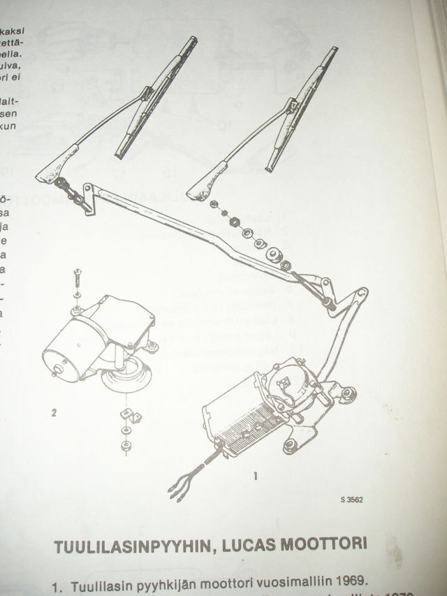

On keegi kunagi võtnud küljest kõrvalistujapoolse kojamehe võlli/nuudi? On teine mul hirmsa loksuga, aga no kuidagi ei saa aru, kuidas ta sealt maha peaks tulema ühes tükis... Ei taha enne armatuuri tagasi panna, kui see asi korras...
#90
E Jaan 21, 2008 12:12
võlli hoiab sissepoole tulemast kinni yks imepisike traadist seib, mis asub väljapool .
mart96
Postitusi: 448
#91
E Jaan 21, 2008 19:58
seda küll, et lukustusseib(traat)-aga kui tahad ka seda messingist asja kätte saada, siis kas seal ai old üks mutter, millele pääseb ligi
sealt mootoriruumi poolt kui see plastist soojenduse kopsik ära võtta-oot oot otsin kohe pildi välja
ma lasin omale uued treida kunagi ning kasutasin selliseid lukustusseibe, ilmselt Würthist või kuskilt leiab
no nii paar illustratsiooni kah

#92
E Jaan 21, 2008 20:41
veel üks

#93
E Jaan 21, 2008 22:08
Tänud! Ka isand Pardile tänud, kes privasse detailse juhendi kirjutas :thumb: Igatahes pilt selge, katsun lähipäevil härjal sarvist haarata ;)

T Jaan 22, 2008 9:18
ma lihtsalt kirjutasin väga lohakas kirjapildis samad asjad üles, mille kõik siia hr mart96 poolt juba lisatud pilt ära seletab :-)
