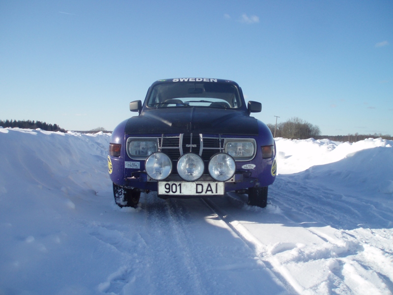

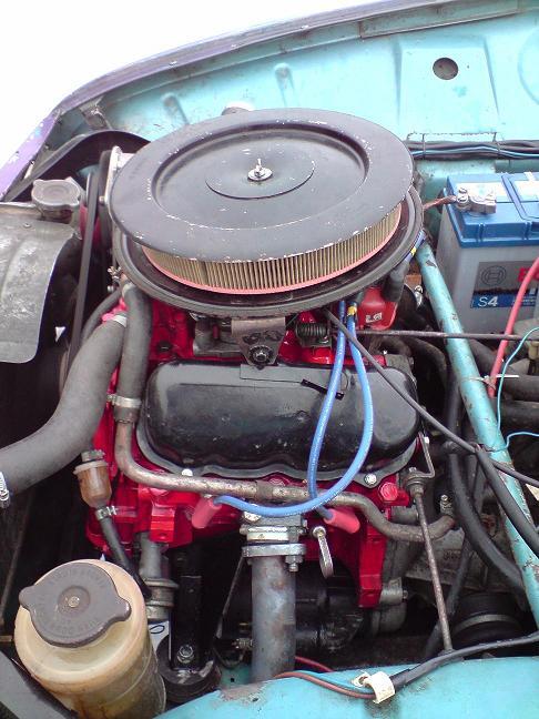

Selline õhufiltri lahendus näeb küll vinge välja, aga suutlikkusele orjenteeritud masinal on tast pigem kahju, kui mootoriruumist sooja õhku täiesti vabalt peale saab. Pisut modifitseeritud kinnine filtrikopsik, kuhu toruga jahedam välisõhk peale juhtida annaks päris palju juurde! Või on sul kapotil miski toimiv scoop? Pildilt näha, et midagi on justkui tehtud, aga päris selget sotti ei saa.
Äge projekt igal juhul :thumb: Ostsid sellisena või kõik ise kokku lapanud?

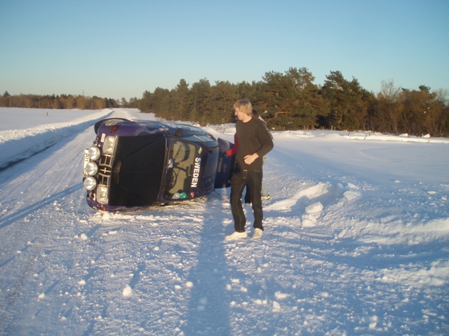

Sittuva küülikuga niimodi üle nipli, et elu oli, kui pesumasina trummlis.
L Mär 06, 2010 14:48
Mass soeng ivomets, irw. (heas mõttes)
L Mär 06, 2010 15:02
kas nüüd jubinateks läheb?
OVE
Postitusi: 79
Liitunud: N Mär 10, 2005 21:21
L Mär 06, 2010 17:24
Ei lähe! pehme lumi pehmendas niivõrd hästi, et kere jäi sirgeks, uksed käivad ilusasti. Suuremad mõlgid sai juba välja löödud, väiksemd ei häiri.

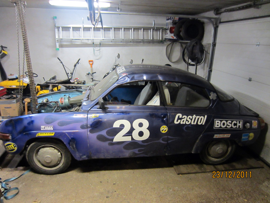

OVE
Postitusi: 79
P Nov 27, 2011 19:06

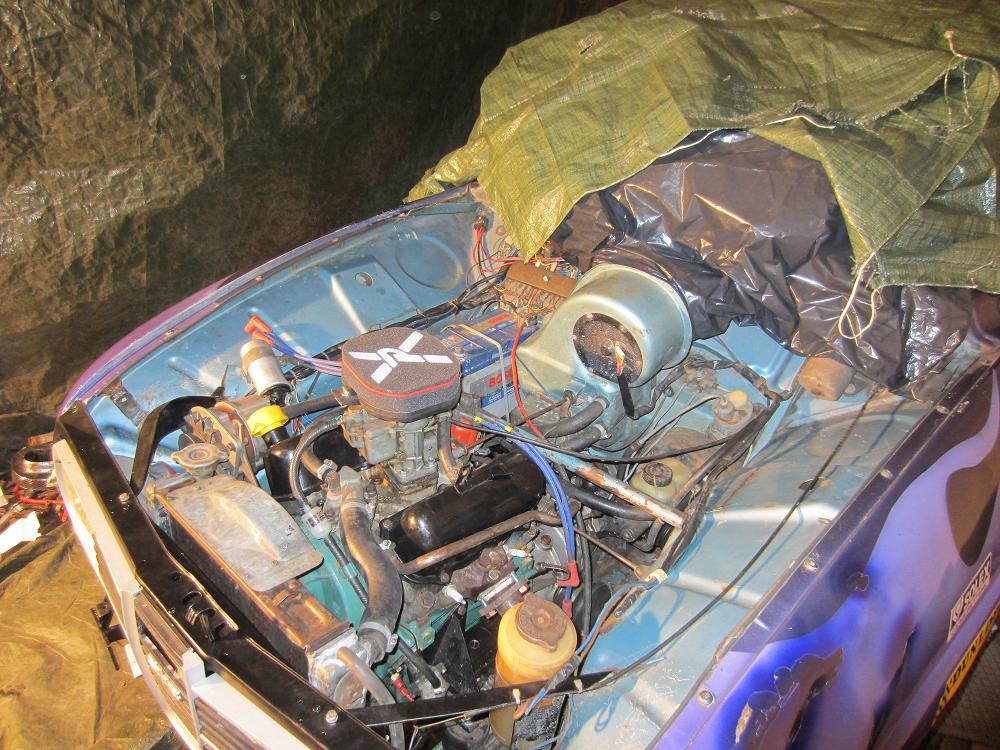

Rootsist saabus uus mootor, vana läheb juppideks.
Uue karpaga seoses ilmnes probleem, et kapotil pole enam ruumi korralikult sulgeda, umbes 1 cm on õhufilter kõrgem kui kapoti all ruumi.
P Nov 27, 2011 19:46
mis kuradi karpa seal peal on? fomoco ja 1 lõõrine?
OVE
Postitusi: 79
P Nov 27, 2011 19:52
WEBER 36 DCD on peal
Lepa
Postitusi: 409
Liitunud: R Mär 05, 2004 9:01
E Nov 28, 2011 10:39
Saad ju kopsiku natuke madalamaks tuunida, seal silma järgi ca 3-4cm ruumi alla poole tuua?
Kas see mootor on nüüd 1.7?
OVE
Postitusi: 79
T Nov 29, 2011 21:33
1.7 vänt on sees jah, ilmselt vahetan õhufiltri madalama vastu ära seda allapoole tuua ei anna. probleem tuleneb tegelikult sellest et mootoripadjad pole enam originaalid vaid vahetatud 1 cm kõrgemate bmw omade vastu.
T Nov 29, 2011 22:38
hmmm, miks kõrgemaks mootor?
asju aetaks ju ikka madalamale... et raskuskese või sedamoodi...
OVE
Postitusi: 79
T Nov 29, 2011 22:51
lihtsalt polnud muid sobivaid patju leida ja need vanad kasutatud 96 padjad on sellised poolpidused.
T Nov 29, 2011 22:57
zigulli omad ehk oleks ka läinud, need pea sama mõõtu. ja neid ju uusi peaks leidma. samas mul peaks neid 96 omi kah olema...

OVE
Postitusi: 79
K Juun 20, 2012 1:15
Mootor on juba ammu peal, aga käima pole veel saanud, pole lihtsalt aega olnud. Nüüd oleks vist vaja strobo muretseda ja uus süütepool ja kondekas ja siis kui aega saab tuleb uuesti garaazi minna. Eelmisel korral kärsatasin ilmselt midagi läbi kui süütepooli juhtmed valesti ühendasin ja käivitamine ei õnnestunud. Aga tegelikult oleks endal ka huvitav teada kuidas uus mootor siis tiksub ja edasi astub. Talvehooajaks loodan sõitma saada. Rootsist tellisin uue mootorikatte ka, kaalub vist vaevalt 5 kg kui sedagi.
