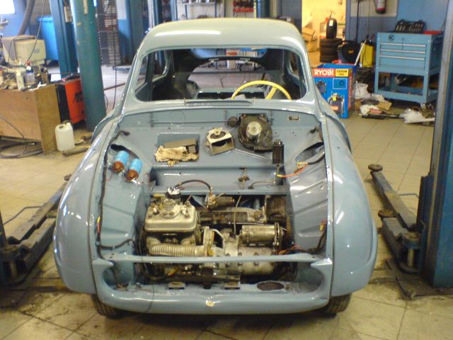

N Apr 19, 2007 18:13
läheb. vähehaaval, aga siiski.
hetke seis: mootor peal, pidurisüsteem küljes, sillad+käiguosa küljes, kõik istmed-polstrid-lagi uus( stiili rikkumata), uste-klaaside tihendid uueks tehtud, suur kastitäis juppe, mis peavad kroomitud olema, kuskil Narvas tegemises.
kuna ühtegi juppi vanal kujul tagasi panna ei taha, siis võtab kõik see puhastamine ja taastamine üksjagu aega.
olen ka paraja portsu pilte teinud, aga lihtsalt ei ole aega olnud nendega tegeleda.
üritan ta lähemal ajal töö juurde tõstukile tuua, siis saab ehk kiiremini lõpule lähemale.
ps. isegi aku leidsin( 6V ), mis välimuselt ajastuga kokku läheb:head:
kui ta ükskord lakis on, siis annan teada. saab vaatama tulla:cool:

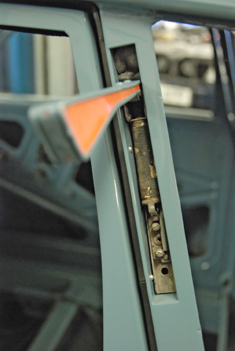

Mulle meeldivad nüansid, detailid jne. LEIDSIN!!! See on suunatuli! Ja ta on Saabil!!! Uskumatu!
Töötab elektriga, isegi pirnike on sees...
Fantastika!

#72
L Mai 12, 2007 21:22
Siin on elektromagnet.

#73
L Mai 12, 2007 21:23
Nüüd ei näidata suunda.

P Mai 27, 2007 12:25
35 aastat vaikust ja....
trõnnannannnannnnnananaanananananaananananananananan..:headbang:
esimesed 5 meetrit sõidetud:thumb:
hr. qdwin: mõned detailid ka veel juures
õhtul kodus:beer:
