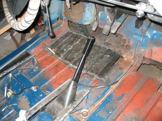

Hakkasin nädalloppul keevitama põrandi (k*rat, ei ole saanud palju tegeda käesoleval aastal, pärast ma tööl olen alati. Se on aspekt miks nii aeglasest valmiks panen).
Varsti panen Saabi liivatormisse...

Tsemppia selle toreda projekti lõpuleviimiseks. Kas auto on pärit "nõukogude Saksast" et tal taga DDR ilutseb?
K Nov 16, 2005 17:41
tundub, et tagant koopast on kõik vana mastiks maha kraabitud. mina seda ei teeks, sest kogemus on näidanud, et ykskõik mis sa sinna peale paned tuleb vähemalt 2 aastaga maha- välja arvatud see, mis sinna tehases pandud.
muidugi õnnetud need kered, mis kummitaolisekattega kaetud.

mis aastast see "kumm " tuligi? 77? mu sinisel jänesel (79) oli kah kummilaadne sealant-coating, ja ausalt öeldes kere oli jube läbi kui ma ta sain.
