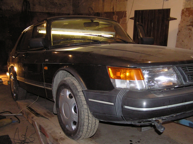

Näpud on koledasti sügelema hakanud ja üks hoovile veetud klassik on osutunud paremaks kui hunnik juppe , ehk hakkasin elustama klassikut tarbeauto eesmärgil.
Autol on palju pisivigu ja ka mõned suuremad , aga üldmulje on kuidagi hea ja see värvitoon koos pronksikarva klaasidega võlus mind ära ja nii ma ta tuppa tirisin ja lammutamist alustasin.

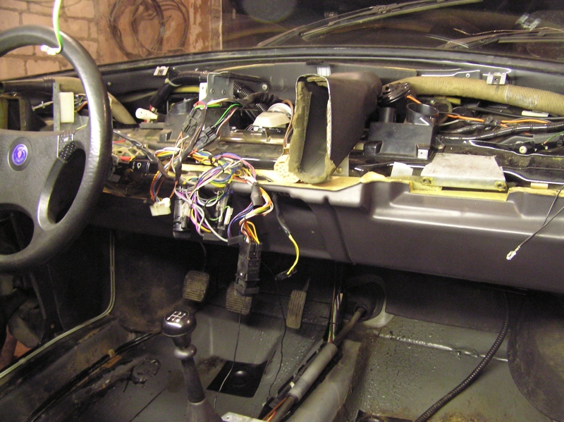

Alustatud sai seest ,sest armatuuris ei põlenud üksik tuli ,süütelukk oli ilma võtmeta, vaibad liistude vahelt väljas,istmesoojendused katki jne.

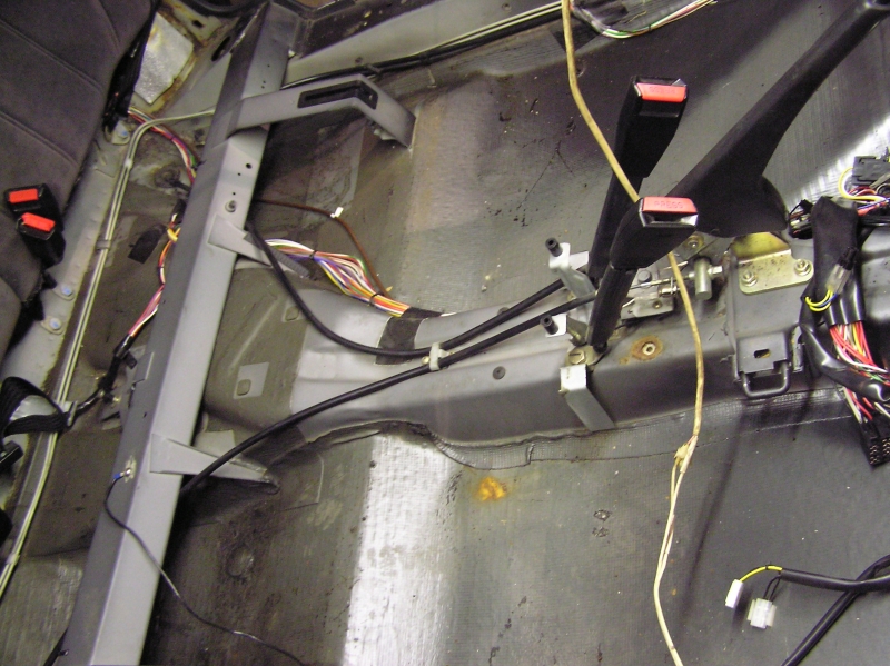

Peale hunniku mitte vajalike juhtmete eemaldamist ,põhja sirgeks vajutamist ja sodi koristamist nägi põhi seest päris hea.

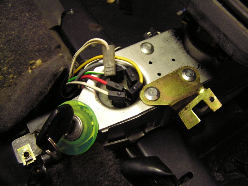

Süütelukku vahetades märkasin,et üks juhe on süütelukku ühendamata algul arvasin , et keegi on selle lihtsalt nii unustanud , kuid doonorilt sama detaili eemaldades nägin ,et ka temal on see sama juhe lahti ja hoolikalt rüüsisisse tagasi painutatud? Oskab keegi öelda miks?

Süüteluku ümber ka minu masinal lahtiseid otsi, ei oska koju ajada neid. Äkki mingi automaatne turvavöö või mis iganes...

KT100 , ma ei mõelnud neid pistikuid , vaid seda ühte juhet mis lukupesa peal lahtiselt on ,sest ka pesas on üks klemm ilma juhtmeta.

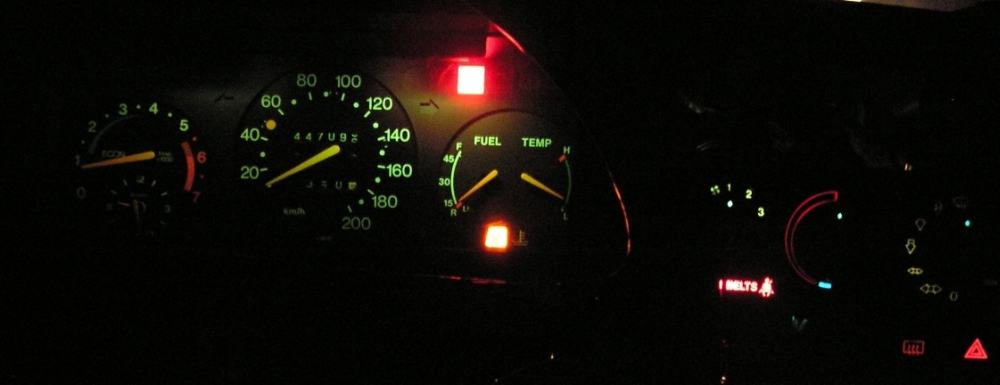

Nüüd natuke autost ka.Üleliigsed juhtmed eemaldatud,praguteta armatuur paigaldatud sai lõpuks nautida nähtavaid ja töötavaid näidikuid.Positiivne on veel see,et peale lukkude vahetust selgus , et autol on ka toimiv kesklukk.

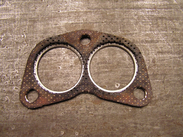

Kohale jõudsid tellitud väljalaske tihendid tellisin neid natuke rohkem ,et tagavaraks ka jääks , aga järjekordselt on varuosa mõõdud aastatega muutunud ja uued tihendid ei istu enam poldi aukudega kokku.:wtf:

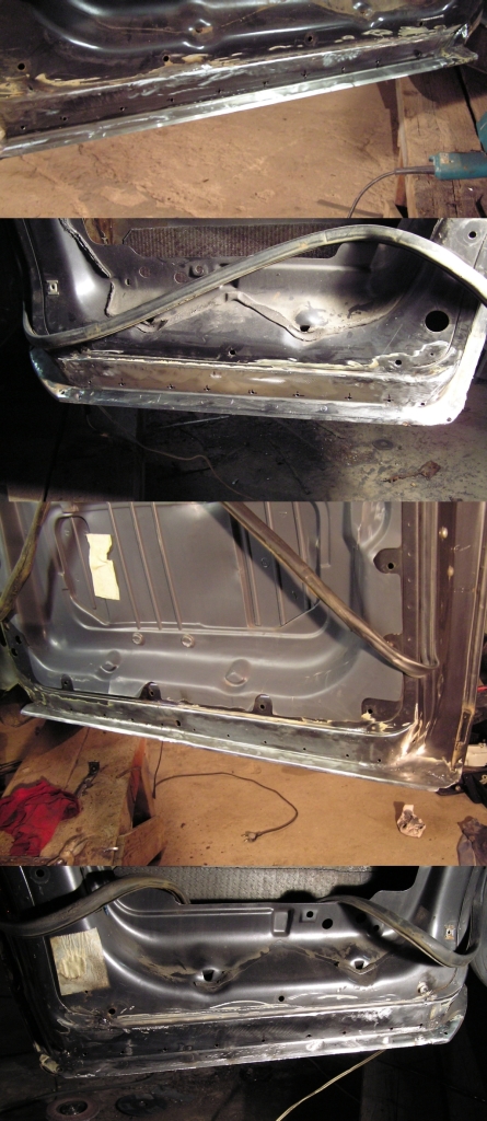

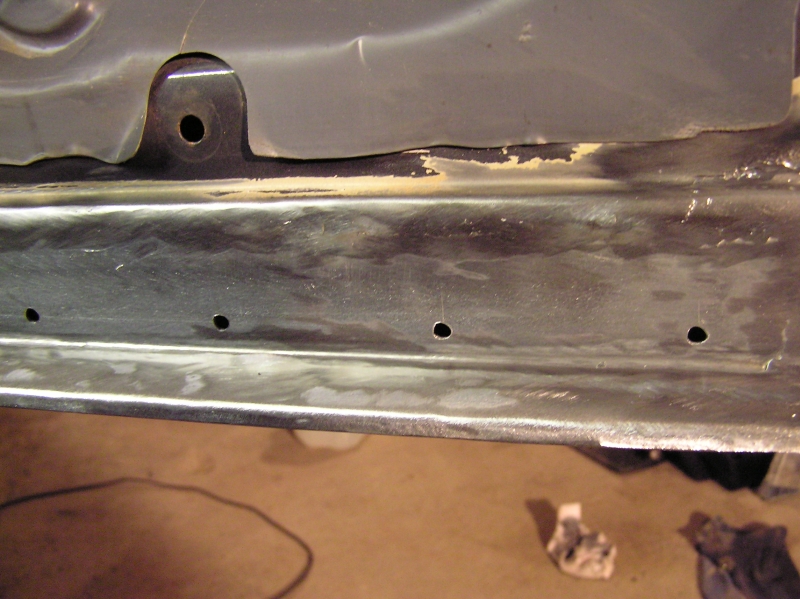

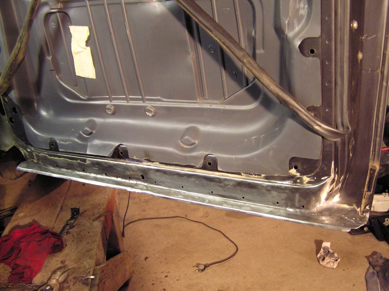

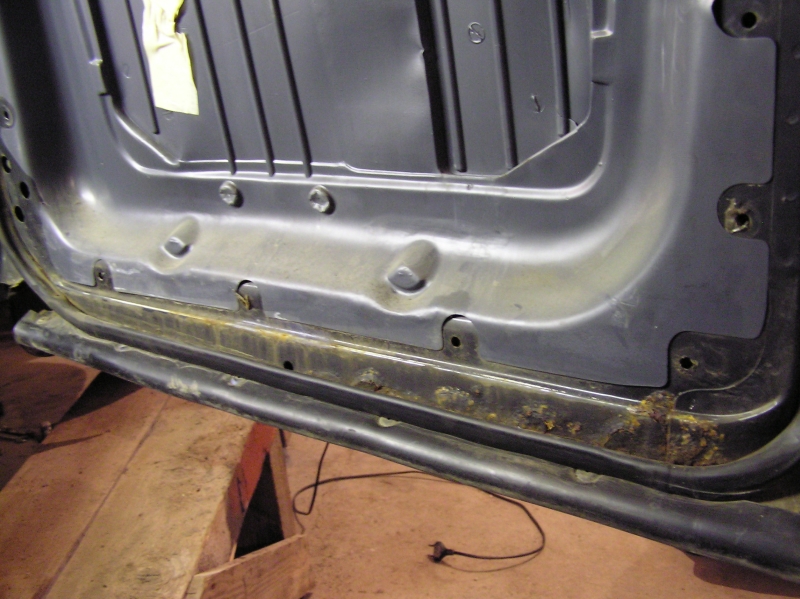

Tegemised ei lähe kuidagi plaani järgi, alustasin rooste tõrjega .Uksed nägid head välja, mõtlesin lükata lahtise rooste maha, neutraliseerida roostesurmaga ja korralikult sisse õlitada. Algmaterjal paistis ju hea.
Aga peale tihendi eemaldamist ja käsitsi terasharjaga paari lüket oli pilt sootuks teine. Mõne väikse augu oleks võinud jätta , see sõitmist ei segaks ja peale tõrjet hullusti edasi ka ei roostetaks, aga see serv oli ikka liiga halb.
Õnneks oli välimisest plekist roostetanud ainult sisemisega kattuv osa, ehk välimisest plekist oli vaja vahetada ainult 0.7 cm serv, edasi oli plekk juba tugev.
Sisemise serva vahetasin kuni polstri randini, et oleks lihtsam.
Kogu ääre tegin neljas osas, et ei läheks mõõdust välja ja ei peaks rakiseid tegema.Õige oleks seda tööd lauapeal teha, aga selle autoga püüan lihtsalt hakkama saada ja teha nii vähe kui võimalik.
Äär sai tarbimiseks sobiv ja tehtud nii minimaalselt , et pääseb ainult alumise serva värvimisega. Nüüd vaja veel leida sobivad suure peaga needid, millega panna tagasi alumine tihend. Üks valmis kolm veel.:freak:

Lõpuks sain ukseääred tehtud,mitte üktegi ust ei saanud puutumata jätta.
Mul on samasugused lahtised - süüde sees tuleb sinna +12 V.

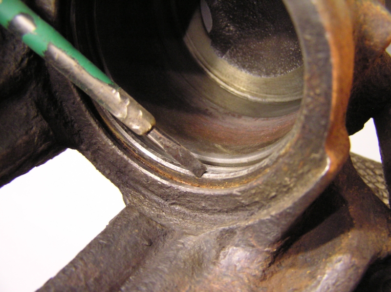

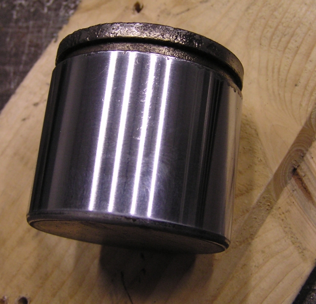

Sisu on kokku saanud ja kogu veermik ära remonditud , oli suhteliselt igav tegemine ja ei viitsinud kajastada. Kere ja kõik põhjaalune oli üllatav, auto on ilusti paksu mastiksi all ja sellist pruuni roostet pole kuskil peale ketaste näha. Samas seal kust natuke kobrutab on auk läbi.Aga üldmulje on pigem hea.

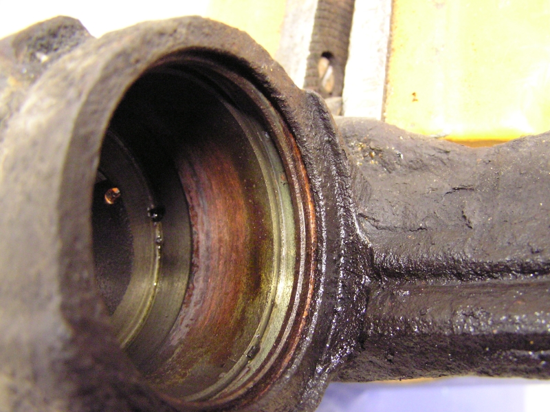

Lähemalt räägiks piduritest. Kettad klotsid väga vähe kulunud, supordid ilma paksu roosteta ja toimetab kogu süsteem nagu peab. Ühesõnaga õige aeg kogu süsteem osandada. Miks?
Sest seest on asi tavaliselt ikka selline.

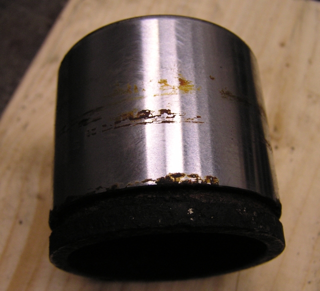

Natuke 2000 liivapaberit ja minifreesiga terasharja ning võib asja ilma uusi detaile ostmata pidurivaseliiniga kokku laduda . See sadul kestab nüüd aastaid ja väiksem kütusekulu on karanteeritud.
Asja kurjajuur peitub mansetist väljaspool, nimelt paisub roostetades see serv vastu kolbi ja rikub kroompinna. Tulemus on tihti uute pidurisadulate vajadus.
Peale sellist hooldust on ülevaatused vähemasti pidurite pärast aastateks muretud. Oluliselt raskem on seda kõike siis teha, kui kolvid juba silindris kinni on.

Lisaks tasub ka pidurivedeliku veesisaldus üle mõõta või võimaluse puudumisel ei tee vahetus kunagi halba. :)

Janek, millega sa selle roostetamisel kolvi kallale kippuva serva üle käisid?
janek555
Postitusi: 650
Asukoht: Võhma
K Dets 28, 2011 20:12
Minifreesiga (vist nii teda kutsutakse) mille otsas terashari. Kunagi ammu tegin liivapaberiga,polnud ka kõige hullem tegemine, sest pinda vähe ja malmilt tuleb rooste lõbusamalt maha.

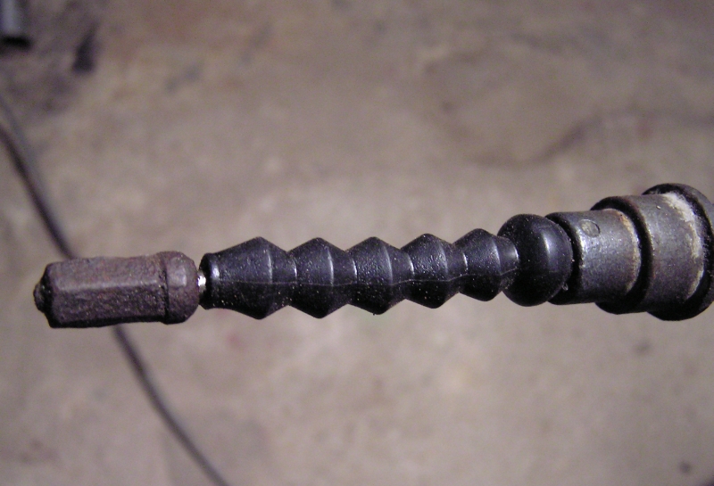

Üks hea leid oli täna veel. Mitmel klassikul on olnud käsipiduri tross terve ja kuna tal kõri plastiga kaetud siis hästi liikuv ka, aga need kummist lõdvikud mis kaitsevad kõri vee eest on katki. See põhjustab aga vahest trossi kinni külmumist. Sellel klassikul sama jama , no ei viitsinud hakata tellima ja vahetama tervet trossi , otsustasin leida sobivad kummilutid. Käisin läbi kõiksugu auto ja tehnika poed , aga midagi natukenegi sobivat ei leidnud. Lõpuks läksin jalgratta poodi ja seal oli lõdvik olemas küll , aga see selline väike, igatahes ostsin igaks juhuks paari kaasa. Tegelikkuses on see pisike lõdvik aga väga kvaliteetsest kummist ja õnnestus täiesti tervelt trossi otsa venitada, kuigi pisemat auku tuli paigaldades kümmekorda suuremaks venitada , et asi peale saaks - tulemus jäi väga hea. Hind oli 0.6 senti tk. Pilti teen hiljem.

Siin pilt jalgratta trossi kaitsekummist saabil, sobib hästi.

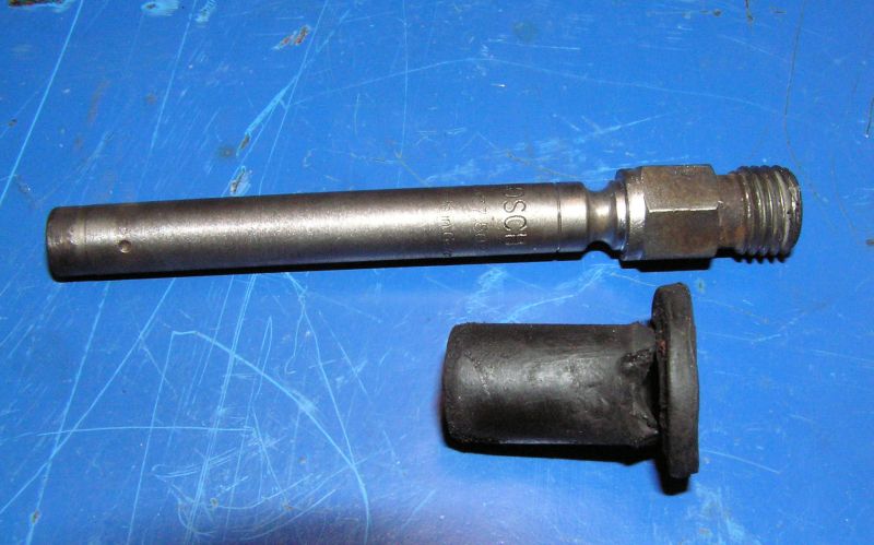

Vahetust vajavad pihusti tihendid, kas keegi teab kust neid saada või millisel autol veel samasuguseid kasutatakse? Netist ei leidnud midagi.
Tegemist siis selle Boschi k-jetronicu pritsega.
E Mär 11, 2013 8:23
Seni olen neid ainult VM`st saanud.
