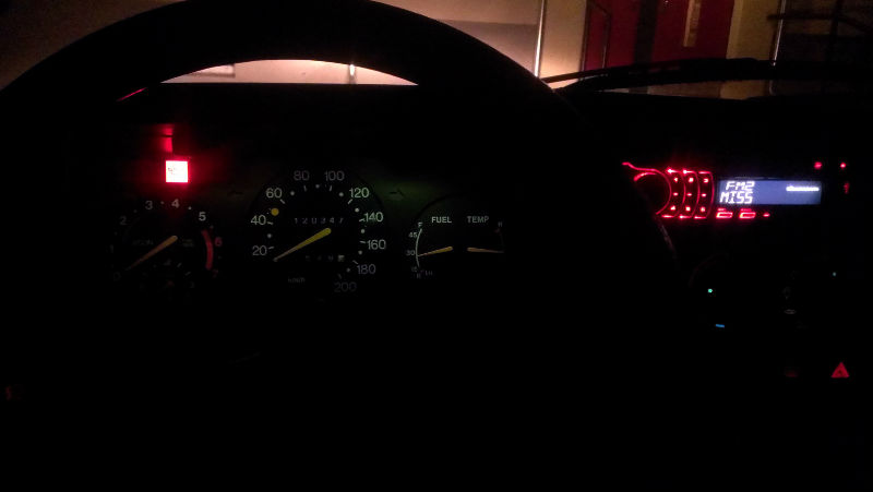

Üks hädine telefonipilt ka:

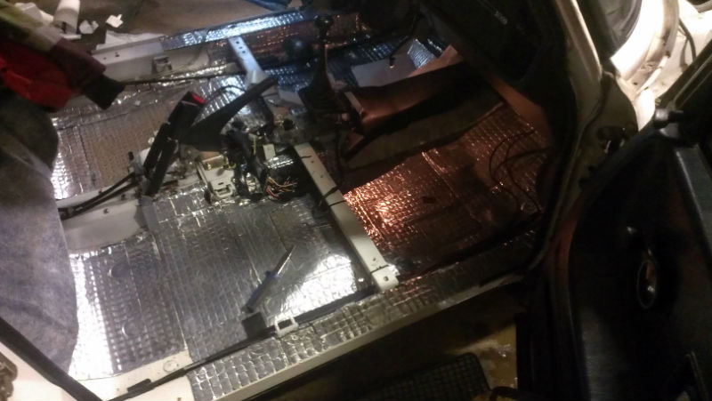

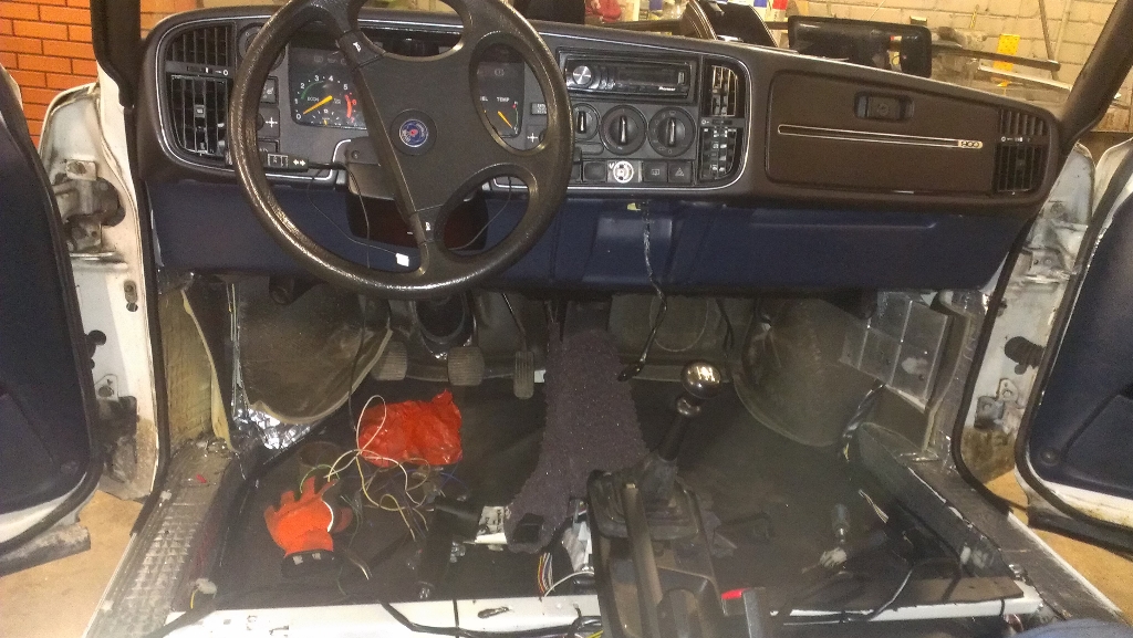

Viimased 2 päeva olen heliisolatsiooniga tegelenud (ma ei uskunud et sellega võib nii palju jamamist olla..) - Põrandale 4mm pigimatt ja peale vahtpolüetileenist helisummutus- ja soojusisoleerivmaterjal.
Paar pilti ka:
siia tuleb see vahtpolüetileen veel peale.

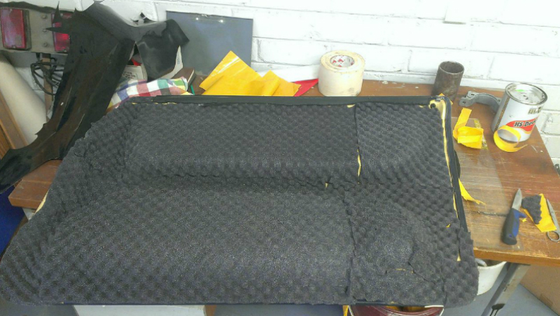

Ukse polster:
Homme tegelen uste pigimatitamisega. Esialgseks plaaniks sai võetud esiosa helikindlaks tegemine. Tulevikus juba liigun tagaistujate jalgade juurest ka pagasniku poole.

Ukse polster:

Pilte küll ei näe, et kuidas ja kuhu sa neid pigimatte paned, kuid kui sul keretööd alles ootavad, siis tuleks heliisolatsiooniga kannatlik olla.
Aga muidu, kui sul uste sees just kõlareid ei ole, siis mina matitaks kõigepealt katuse ära. Seal on võit kõige suurem.

Sa teed asju natuke vales järjekorras: pigimatid ja mastiksid lähevad paika pärast keretöid.
mastiks ei käi haljale metallile või roostele - sinna vahele jäävad korraliku tegemise puhul mehaaniline puhastamine, krundid ja värv. Pole paha meh puhastuse järel veel ka keemiline muundamine (roostemuundur + kuivanud muunduri meh eemaldamine) teha. Ka siis, kui esimene krundikiht on aktiivkrunt (happekrunt).

Matid lähevad sinna kus pole vaja keretoid teha. Uks on eelnevalt seest puhastatud, roostetõrjega üle lastud ja veelkord puhastatud (vana matt alt ära, ja puhtaks). Nt. kõrvalistuja ukse alumine äär tuleb korda teha - seetõttu jääb ka see hetkel tegemata. Kuna originaalis on ustes ainult 2 pigimati lapakat ja polstri all/pleki peal mingi plastikus pahn, siis sealt kostub seda maanteemüra meeletult - seetõttu võtsin ka uksed ette.
Kuna põhi oli korralik (ühesõnaga värv oli ilust peal, roostekohti peaaegu polnudki), samuti oli põhjus see, et originaalis imeb originaalis olev jalgealune seda niiskust ja vett sinna porolooni sisse, ning ära tal ei ole sealt kuskile minna (võtke oma põhjavaip lahti ja vaadake - doonorautol oli see seis mattide all väga hull, mul õnneks ainult natukene niisked).

PS! Vaatamata sellele, et pigimatt on iseliimuv, ajasin ma "lehed" kuumapuhuriga soojaks - lihtsam töödelda ning nakkub paremini.

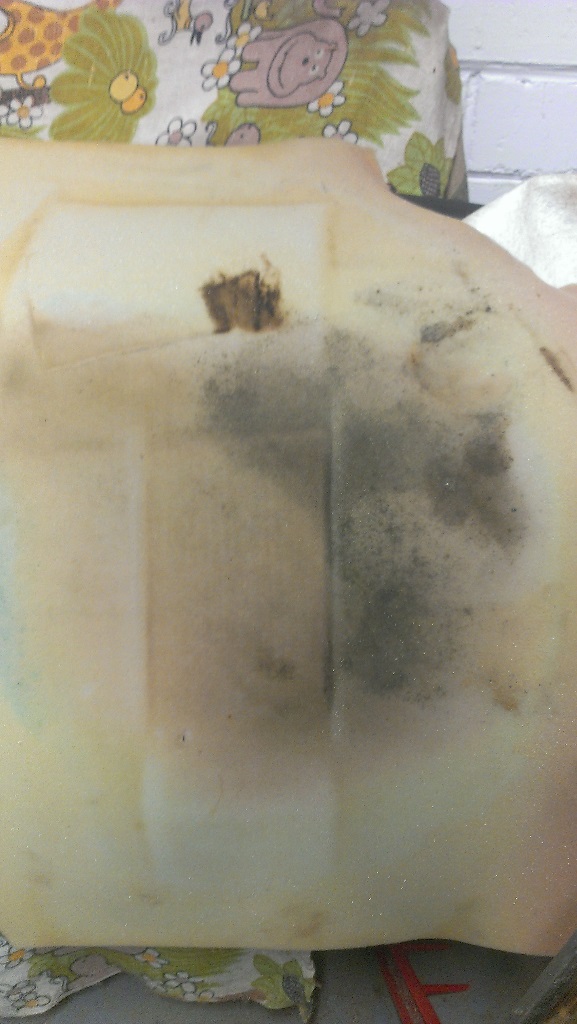

Aga seoses selle juhi põranda niiskusega. Kus kohast see vesi sinna saab? Mul ei ole kunagi sealt niiske olnud
See vaip, mis põranda peal on, ei hoia enam niiskust kinni (kuigi ta on töödeldud). Vaiba all on mingi mastiksi/kumilapakas ja selle alla täiesti tavaline poroloon liimitud - niiskuskaitse 0, ning poroloon on vastu bituumenmatti (originaal) ja bituumenmati all põhjaplekk Ma õhtul teen vanast juhi jalgealusest pildi, siis on näha. Kevadeni kannatab oodata küll
, eks siis tead, et võib mulle pakkuda. Praegu näeb tagumine ots liiga robustne välja, oleks spoiler, oleks vähe iseloomu ka autol juures (10 visuaalset hobujõudu
PS! Mina kavatsen esialgu enda vaiba puhtaks pesta ja mingi tekstiilile/riidele mõeldud niiskuskaitsega üle teha. Ning siis mingi aja pärast lahti võtta, ning vaadata - mis seis on. Kui niiskuskaitse ei aita, siis jääb üle uus korralik vaip vaadata.
Kui tagumised aknad on lahti klapitavad, võib ka sealt tihendi vahelt vesi tuppa tulla. Vähemalt mul oli kunagi nii, et see tihend ajapikku umbes 1cm võrra kokku tõmmanud ja tuli alumise nurga pesast välja. Aitas sarnasest tihendist jupi vahele lõikamine.
Originaalis nägi põrandamati teine pool mul välja selline. Nagu näha, siis seal kus see laik on, sinna on niiskus imendunud.
Põrand on nüüdseks tehtud, peale läks see niiskuskindel vahtpolüetileen. Vaiba käisin ka niiskustõkkega üle, eks nüüd aeg näitab, kas peab niiskust või mitte.
