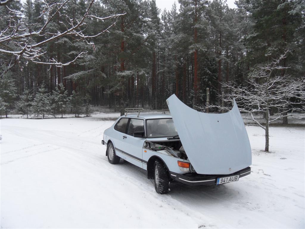

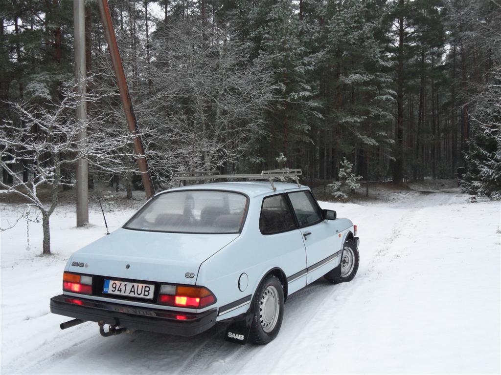

Paar pilti ka:

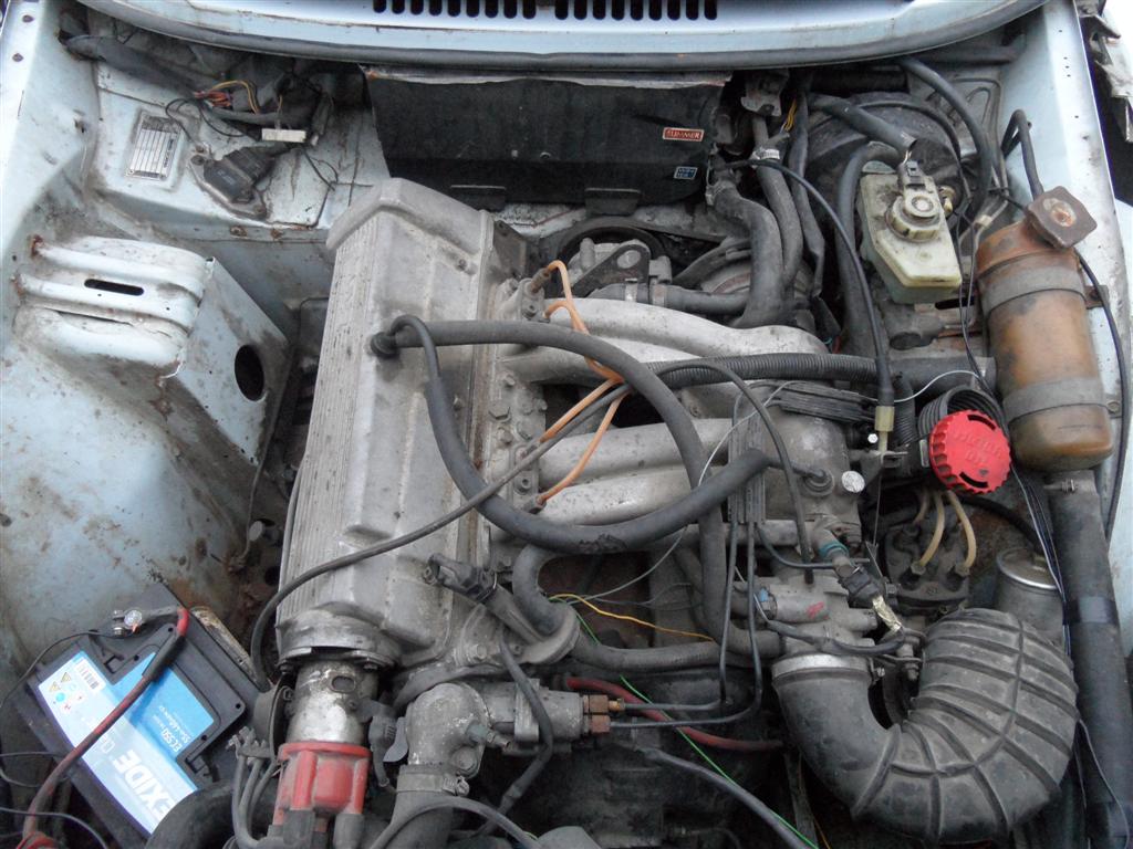

Mootoripildi järgi paistab olevat peale pandud vana tuttav K-Jetronic, kus jooksevad mingid kahtlased juhtmed. Eks tuleb seda süsteemi ka uurida – äkki on seal segu paigast ära läinud/aetud ja kütusekulu seetõttu suurem. K-Jet`i kohta saad lugeda nt siit. Elektriskeemi saad laupäeval, kui tuled ;)

Käigukasti lisatakse sellest vardast,mis paistab mootori pildil vasakul(must kork-varras).Õlifilter asib sisselaske kollektori all,Lada kett sobib .Mootori pealt lisad mootoriõli

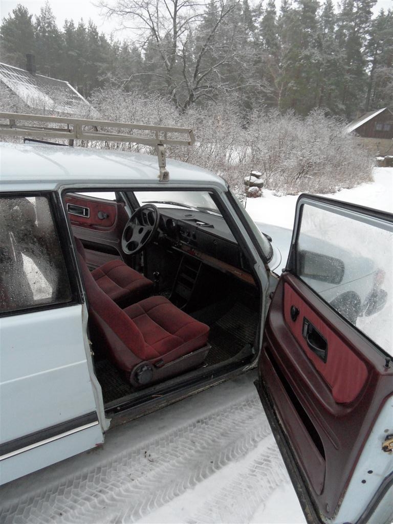

Kena masin paistab ka suht roosteta vähemalt piltide pealt.
Keegi on seda masinat natuke järele aidanud Saab 90 nel originaalis pritset ei pakutud seega on mõni vigurivänt selle sinna vahele aretanud ,iseenesest hea mõte nüüd kuluks veel ka roolivõim ära kuid see juba suurem ehitamine, kui juhtumisi ikellelgil 99 roolivõimu ei vedele :freak:

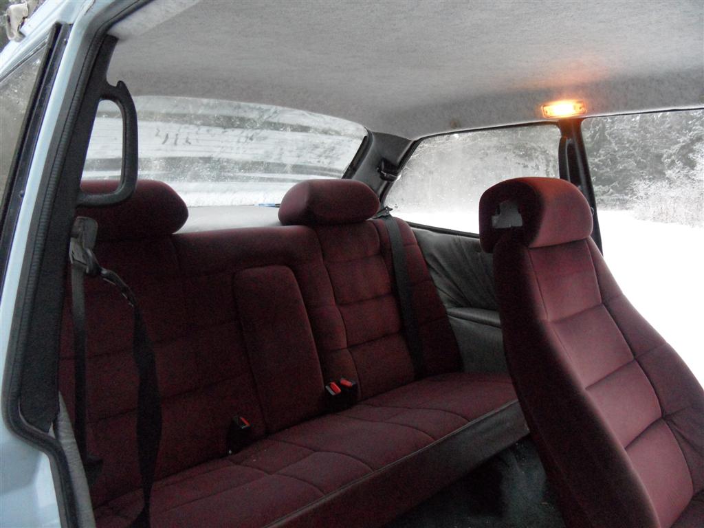

NB hea, et keegi on ka kena sisu pand ja nood perversed 99 uksepolstrid ära võtnud:thumb:

Vasak esimene kapoti nurk ka kõver, keegi vist natuke väänanud midagi.
Aga muidu pealt ja väljast üllatavalt ilus auto, värvkate korralik, istmed parim värv mis olla saab.
