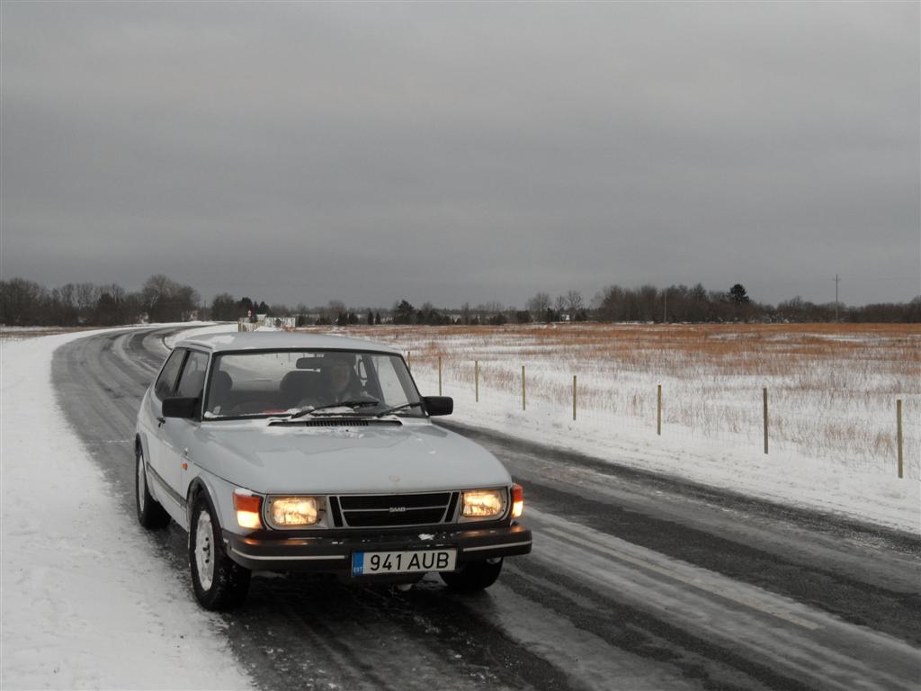

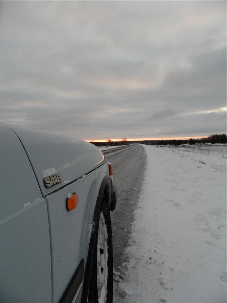

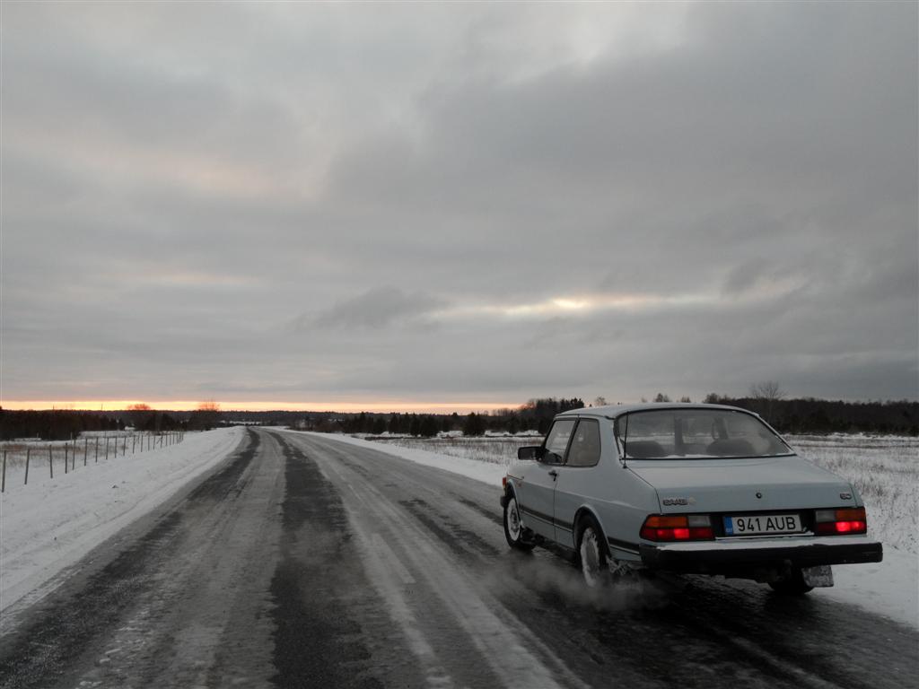

Panen veel mõne klõpsu
Tagurdustulesi ei ole ikka.

Lahe masin!
Mulle meeldib väga 90 külgvaade, esimese hoga tundub nagu pilt oleks formaadist väljas :P

T Veebr 28, 2012 12:33
Tubli oled, et niimoodi seda vanakest vuntsida viitsid! Kere seisukord on tal väga hea ning tegemist potentsiaalse muuseumieksponaadiga, kui käest ära ei lase tal minna. Kust sul need ilusad turbo-veljed õnnestus saada?

T Veebr 28, 2012 18:09
Eks ma annan endast parima:) On ka vigaseid kohti, aga üritan ära petta.
Kasutaja mart96 käest sain need veljed:)
