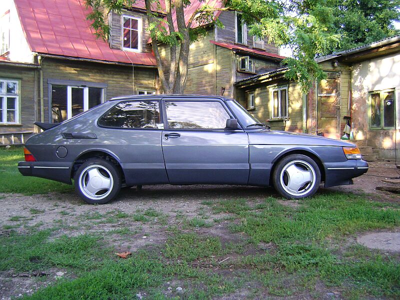

Asi sealmaal, et täna sai masin selga uue kuue.
#96
T Aug 12, 2014 22:50
Nüüdseks siis masin enam-vähem väljast selline nagu ta võiks olla. Samuti ka põhja alt ja karpides tehtud korralik korrosioonitõrje, milleks kulus vähemalt 6 kg värve, mastikseid ja õlisid. Kuu pärast võiks juba eputada!

Kirjutaks nüüd natukene kroonikat kah, muidu ununeb päris ära kõik see värk, mis autoga pea aasta jooksul tehtud sai.
Tegelikult see on mu elus esimene masin, mille tegemisest vahepeal siiber ees oli ja mõtted, et võtku ta kes kurat ja tehku, mis tahab. Aga nüüd asi sealmaal, et olen paar päeva liikuda püüdnud, kuigi teha veel ja jääbki alati teha midagi ikka.
Kui masina mullu okstoobris koju tõin, siis järgmisel hommikul keevitasin ühe esiamordi ülemise kinnituse, siis sõitsin päeva ja järgmisel päeval hakkasin lahti harutama.
Selles suhtes on hea teha, kui doonor kõrval on. oh kui palju asju sai sealt võetud. Esimese asjana sai aru, et kapott ja tagaluuk on nii kehvaksed, et need lausa EMEXi kaup. Ja nii ongi.
Esitiivad sama lugu; niisamuti ka tagatiiva ääred. Õnneks klassikule esitiibu ja tagumisi ääri oli tellida ja nii need uued said.
Samuti sai kohe kapoti alt lagedaks tehtud. Mootror maha ja juppideks. Suured õlilekked põhjuseks, ei muud. Vahetusse läksid simmerid, esimene otsakaas täielikult ja mootori ja käigukasti vaheline tihend. Siis veel siduri töösilinder ja survelaager. Kapoti alt veel sai vahetatud lekkiv , kulunud otstega roolilatt koos roolivõimu pumbaga ja hiljem ka radikas.
Hea oli vahetada ka kõik esimese stabika puksid.
Samal ajal sai tegeldud ka keevitustöödega, milleks kulus natukene üle kuu: esimene ots alt, esitiivad, sisemised lanzekad, tagatiiva ääred, sisemised ääred, tagatiivad seestpoolt, pagasniku põhi, esiklaasi äär, eesistujate jalgealune, natukene ka karbiääri, tungi kinnituskohad. Ennem kui asi talvel seisma jäi, sai veel värvitud esimene ots ja ka seest. Siis tuli pool aastat pausi, mille jooksul sai üks saab 96 omale uue elu. Nüüd taas kuukene toimetatud ja ta sõidab juba.Teadmiseks, et värvimise materjalidele kulus ca 500 raha: liivakad, kettad, krundid, värv, lakk. Vahepeal oli mõte vaid värvida alumine pool aga see loll mõte möödus õnneks kiirelt. Nüüd masinal ilus sile kuub. Peale selle ka ilus must armartuur .
Masinast sai välja visatud kogu mingi juurde ehitatud elektroonika, ma ei tea, mida ta tegi, sest seal mitte kui midagi ei töötanud. Lõpuks saanud niipalju jagu, et masin käivitub juba täitsa ok, samuti ka töötab APC, mille viga oli solenoidklapi puudulik, ehk roostetanud maandus. Masin sai ka vileuue esiklaasi, samuti Tartus tehti juhiistmele korralik taastus.
Igavene sättimine oli selle "vaalasabaga", mis sai enam-vähem korralik, niipalju kui sellest väljaveninud kummist asja sai. Aga originaal on ehedam, kui mõni plastikust junn...
Kogu elektroonika töötab, nii kesklukk kui ka el. peeglid, el. aknad, luuk.
Aga see emotsioon, mida klassik annab on see, et seda tasub tunda ja siis ununeb kõik see töö ja vaev!:drive:
Eks pilte lähiajal, kui mõned asjad veel jonksu saab.
