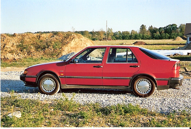

Saab 9000 (1992) - enne selle auto ostmist olin olnud pool aastat vahepeal jalamees. Kogusin mõtteid ja uurisin ilma. Mäletan, kui veel 96 -ga sõitsin julgesin ainult unistada CS -st, sedavõrd lummav on just kere disain selle auto puhul. Enne minu kätte jõudmist kündis auto varemalt Saksamaa kiirteid. See on ka mu hetke liikur.

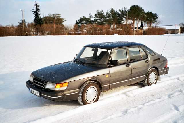

... vana armastus ja ajafaktor jõudsid taaskord minu õuele. Võib-olla tiba varem, kui oleksin osanud arvata aga seda kindlameelsem oli otsus.
Täna ei ole mul teile Judas Priest ´i ega filmi taustaks pakkuda aga seda asendab natuke mahukam jutuosa.
Eelnesid siis mitmed pikad kuud müügiportaalide lehekülgedel, põhiliselt siiski nettiautos, kuidagi usaldatav tundub see ülelahe seltskond olevat (mõtlen siis Eestist väljaspool), mis siis, et reaalne kogemus nendega kokkupuutest puudus. Küll aga kulus tublisti "kooliraha" Rootsis Saabi järel käimisega. Käisin kahel korral ning mõlemal korral tulin ilma autota tagasi. Ei tea, võib-olla küss minupoolses puudulikus suhtlemises, väheses keeleoskuses või naiivsuses aga kui svensson väidab, et tal on hoovi peal üle üks "bro skick bil" ning kohale minnes selgub, et jahutusvedeliku paak on tühi, mootor leemendab õlist ja jahutusvedelikust, õõtsad on kohe-kohe ära murdumas, kere teine külg (millest fotosid polnud) narmendab roostest jne., siis lõin käega ja otsustasin, et Saabide kodumaale enam auto järgi kunagi ei lähe. Lisaks on osaliselt tegemist tõeliste flegmadega kes ei viitsi (ei vaevu) su meilidele vastata ja on muidu ujeda äraolemisega.
Valik langes siis Soome kasuks, pidasin müüjaga kirjavahetust a poolteist kuud ning seekord juba põhjalikumalt. Asi päädis selle aasta alguses, kui kohale läksin. Autot sadamas nähes kulus ainult mõni hetk jõudmaks otsusele, et just selle auto ma ära ostangi, ei kahtlusi, ei kõhklusi. Müüja näol oli tegemist noore, lahke, sõbraliku ja abivalmis inimesega. Põhjus miks ta oma lennukit müüs oli selles, et naine oli tal saanud just juhiload ning tema jaoks oli vana Saabi juhtimine tiba raske ja ebamugav. Noormees ostis siis uue automaat Octavia, millega pruut saaks kätt harjutada. Muidu oli see Saab siis nende perekonna erinevate liigete käes kokku olnud kuus aastat ning selle aja jooksul tema eest ka hästi hoolt kantud. Selle kinnituseks ka hiljem kodus pea puhtalt läbitud ülevaatus, ainult kõrge CO2 pärast oli ütlemist, mis peale reguleerimisi ja timmimist piirnormidesse ära mahtus.
Auto ise kokku pandud aastal 1988. samuti Soomes -> Nystad´is. Kilomeetreid läbinud selle ajaga ümmarguselt 330 tuhat, värv tumehall metallik, manuaalkast, 8v pritsung, konks, manuaalsed aknad, vahetatud siselagi, toimiv tehnika, 5-ust luukpära, kahed heas korras rehvid. Oma tagasihoidlikkuses parema järele ei igatsegi. Mõned värvitäkete parandused kerel siiski on ja muidugi uste alumised ääred aga nurisemiseks pole põhjust. Käivitus ka -20 kraadiga igal hommikul, soojaks läheb kiiresti nagu ikka klassikule kohane. "Saab. Se varmaa kotimaista", nagu öeldakse.
Nipete-näpete tegemist on vana auto puhul alati ja eks aja kulgedes katsun seda ka ette võtta aja ja võimaluste piires. Kone siis ise selline nagu pildilt näha.
Lumi on tänaseks ära sulanud ;)
