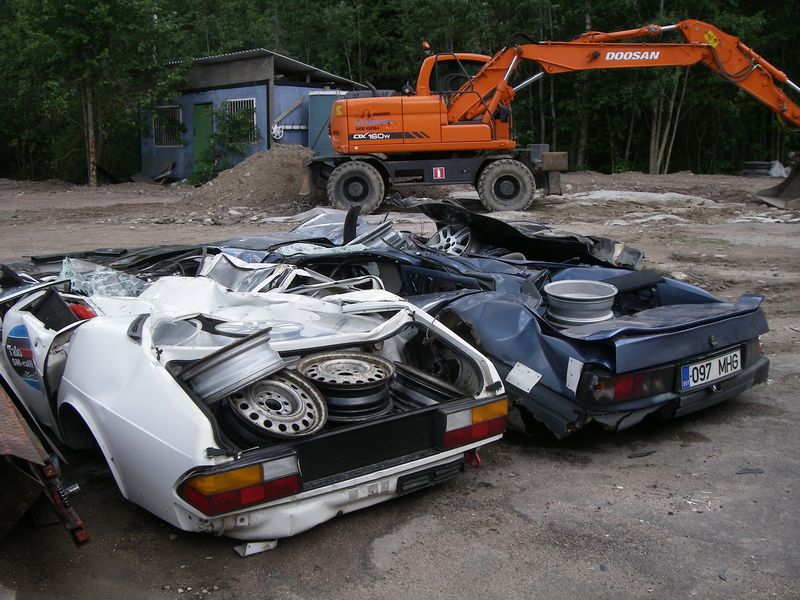

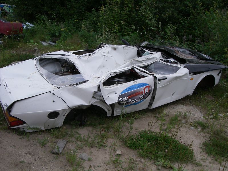

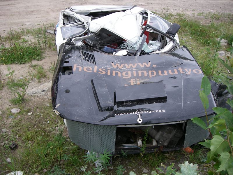

Mul on väga kahju teatada selle RalliSaabi lõppu. Aga soomlane kellega me seda tegime, ei saanud endaga pärishästi läbi ja ma tahtsin loobuda sellest rallisõidust... ja läks meil siis vaidluseks, et mis sellest Saabist ja talvesõidu Sierrast , kes saab millise osa... ja ükskord kui pühapäeval töökotta läksin, siis avanes selline pilt... ja polnudki enam midagi vaielda, kes mida saab... Kuusakoski tuli järgi ja viis pannid minema. Niipalju siis ..... jagamisest mida keegi saab, mittekeegi ei saanud midagi.

T Mär 11, 2014 7:22
See on üks väga kurb lugu
