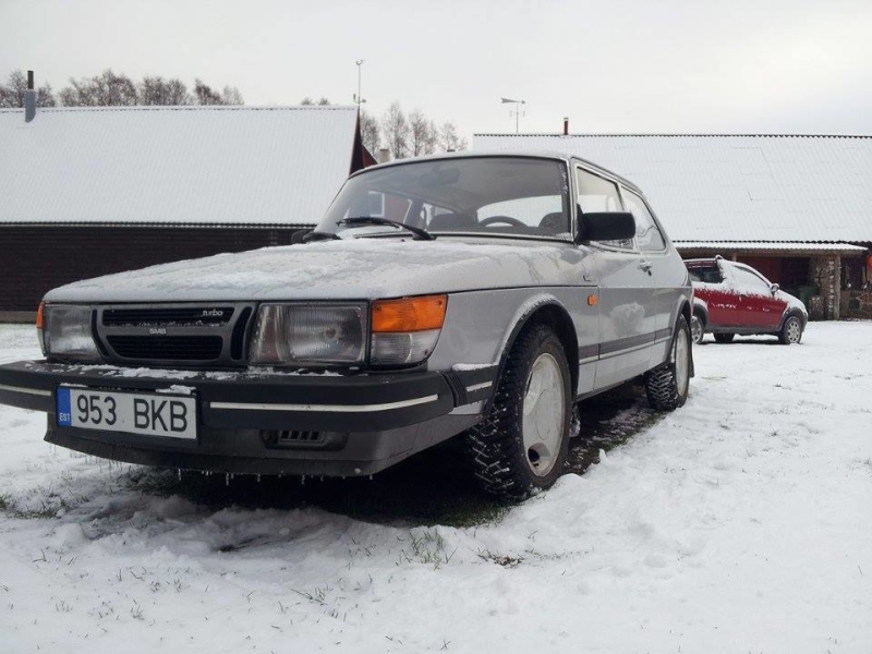

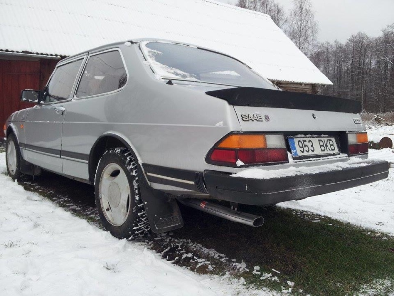

Mõned lisapildid huvilistele. Kui tõstukile pääseks, saaks ehk paremaid pilte põhjast.
http://www.upload.ee/image/3151571/20130315_134919.jpg
http://www.upload.ee/image/3151575/20130315_134929.jpg
http://www.upload.ee/image/3151577/20130315_135003.jpg
http://www.upload.ee/image/3151581/20130315_134952.jpg
http://www.upload.ee/image/3151579/20130315_135019.jpg
http://www.upload.ee/image/3151582/20130315_135059.jpg
http://www.upload.ee/image/3151589/20130315_135135.jpg
http://www.upload.ee/image/3151592/20130315_135146.jpg
http://www.upload.ee/image/3151593/20130315_135252.jpg
http://www.upload.ee/image/3151590/20130315_135313.jpg
http://www.upload.ee/image/3151601/20130315_135534.jpg

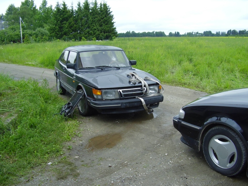

Esmaspäeval sai koju veetud kasutaja Realraineri turboklassik mis oli omamoodi paras huumor (Slepis 120+Km). Teisipäeva õhtuks masin töötas juba ilusti. Paagist tuli välja ca 17L solkkütust. Soekäivituse probleem on tal tõenäoliselt KK-Pihusti viga, kui pistik lahti ühendada ei esine mingeid probleeme. Hetkel tõstan vaikselt tehnikat ümber ja varsti jõuab kätte ka mootori kord.
Paar pilti ka siis vahelduseks.

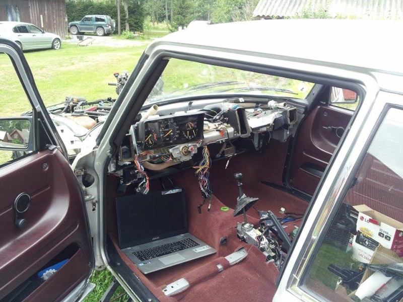

Palju pikki Väga palavaid tööpäevi on seljataha jäänud ja kõik peale mootori ringi tõstetud, kuid on ilmnenud ka väike probleem selle suure töö juures, nimelt vasak pidurituli põleb koguaeg ja piduritulede kaitse põleb läbi, millest võib see tingitud olla, kust probleemi otsima hakata?
Hiiglane.

Tänasega sai kuulda esimesi mootorist tulevaid hääli :head: , küll vaid hetkeks, kuna kütusepumba relee tundub olevat saba andnud selle suure tehnika ümbertõstmisega (pump töötab, kui teha sild klemmide 30 ja 87 vahele), või on kuskil järjekordne juhtmete kala... :fight: eks kui auto enamvähem sõiduvalmis saab, peab kuskile elektrikutele ette näitama, iga inimene pole ju juhtmed peos sündinud.
Hiiglane.

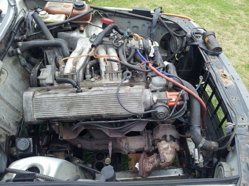

Täna eemaldasin vana, mõranenud väljalaskekollektori(ca 2,5cm veel ja üks mõradest oleks tervele kollektorile ringi teinud) mille saadan kasutaja S9K kätte. Tema osavate käte vahel peaks sealt midagi huvitavat tulema.
Järgmise kuu jooksul plaanin all tekstis loendatud tihendid ära vahetada (koos klappide soveldamise ja plokikaane kontrolliga loomulikult)
Hetkel veel kummitab autot halb külmkäivitus ja küllaltki suur kütusekulu, parempoolne pooltelje ots vajab vahetamist + parempoolne sisemine rooliots,kuid need on lahendatavad probleemid.
