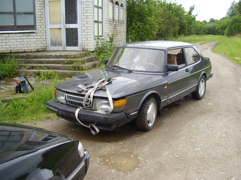

Saab 900 T8 2D, 1987, (ex Hiiglane)
Aerol siiski teistsugune http://bit.ly/1ywopzL , http://bit.ly/1yw6qrs (all avade kohal on võre, mis teeb ta konstruktsioonilt märgatavalt nõrgemaks). Doonor Commander tuli samasugusega (oli saanud ette ja taha väikese laksu ) mille tagajärjel ta sealt ümbrusest on pooleks ja igatpidi paindesse läinud.

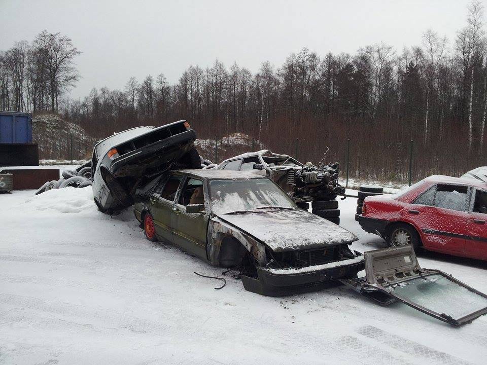

Vahepeal midagi eriti toimunud ei ole, olen 9000 Saabi üles mukkinud, et sellega kõlbaks sõita kui 900 seisab ja varuosadega tegelenud. Täna tõstsime 2 doonorit kasti ja homsest leiab siis 3 pildil olevat Saabi Hiiumaa Taebla auto platsilt

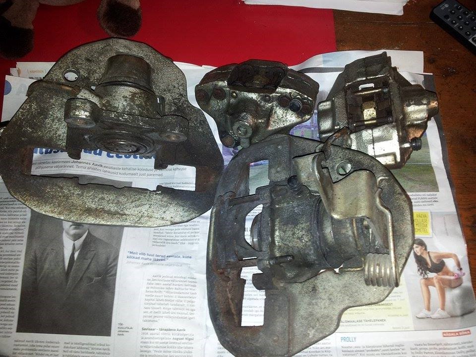

Täna oli hea päev, postikana oli toimetanud mulle paki mille sees terve ring peaaegu uusi supporte
Ega praegustel ka midagi viga pole, aga uuemad asjad töötavad ikka paremini kui need, mis juba 87.aastast küljes olnud. Homseks siis natukene tegevust, ehk panen siis juba suverattad ka alla. Lund pole ja vaevalt ma enne märtsit temaga sõidan.

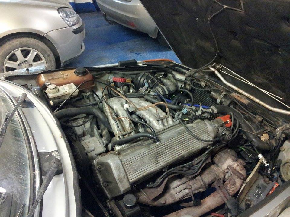

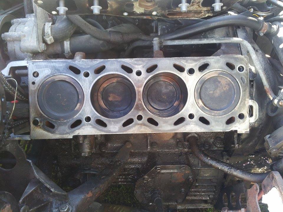

Vaheaeg ja ilusad ilmad = ideaalne võimalus saabi mootorit tunda õppida. Lähiajal peaks auto liikuma saama ja siis üritaks peale vaheaega tihendid ära vahetada
Kas karpa ja turbo mootori plokkidel, plokikaantel, nukal ja klappidel ka mingeid erinevusi on?
Vana mootor näeb muidugi seest välja nagu uus, eelnevalt siiski 4-6k õlivälbad olnud. Tean, et õues pole kõige parem ja puhtam sellist asja teha, aga liigutamise võimalus mul puudub ja vaevalt ma ta uuesti kokku lapin, parem puhastan ära ja konserveerin.

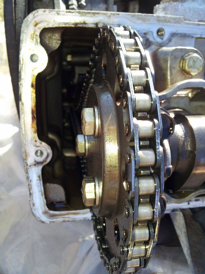

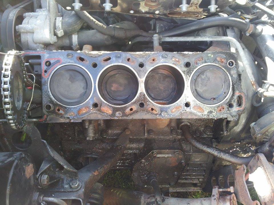

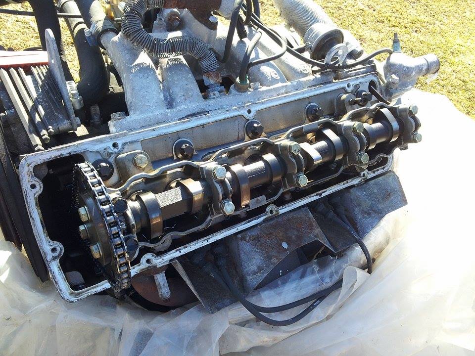

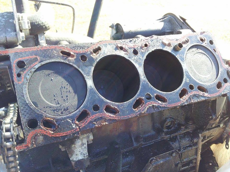

Täna sai ära tehtud kauaoodatud töö - plokikaane tihendi vahetus ja muu sellega kaasnev. Õues on selliseid asju lausa lust teha kui päike paistab ja tuult ei ole + valgusega pole ka mingit probleemi
Aega võttis ta umbes 8-9 tundi, mingeid üllatusi ei esinenud, kuna paar nädalat tagasi sai seda tööd juba karpamootori peal harjutatud.
Tahaks teada mismoodi see jahutusvedelik seal plokis ringi uitas kui üle poolte aukudest olid korralikult ummistunud...... Kui plokist vee välja lasin sain sealt ka ca 3 peotäit roostest muda kätte. Eks see on see, kui jahutusvedelikku õigel ajal ei vahetata. Tõenäoliselt on enamustel vanematel autodel sama seis.
Peale pindade puhastust tuli välja, et ploki ja kaane pinnad polnud veel roostest kahjustada saanud :thumb:
Kõige kauem võttis mul vist aega nukvõlli hammasratta/keti tagasi panemine, aga see oli ka mingil määral omast rumalusest :red:
Päeva lõpuks sai kõik enam-vähem kokku, ka märgid jäid paika

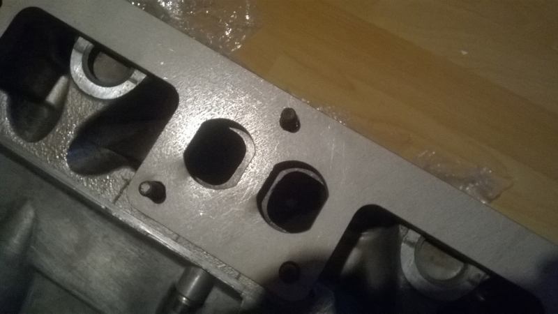

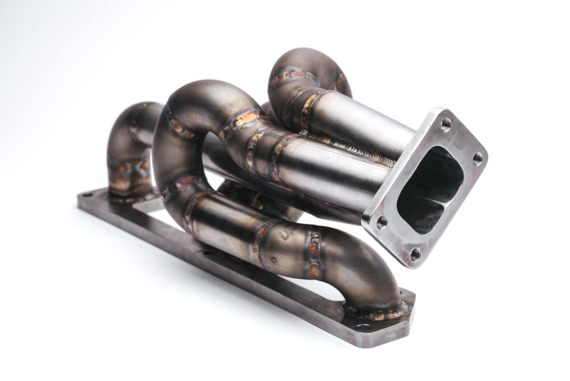

Täna saabus kauaoodatud kollektor. Valmis tegi ta TigWorx ehk foorumist S9K. Tootega olen mina igaljuhul vägagi rahul.
Peaaegu terve päev läks, et kollektor omale kohale saada korralikult. Vaja oli natukene roolivõimu kinnitust ümber teha ja mõned korrad suutis turbo õlituse tagasivoolutoru ploki küljest lahti hüpata...... ega midagi, kõik uuesti otsast peale ja nii päris mitu korda. Kõige lõpuks suutsin ühe poldi ka veel downpipest alla lasta :wall: eks homme võtab summuti keskelt lahti ja kallab selle poldi välja sealt.
Valmis tootest üks pilt ka (võetud TigWorxi Facebooki lehelt, loodan et S9K ei pahanda
Mootori flantse tuli meil teha 2 tükki, kuna originaal malmkolde avad on juba tehasest tulles nihkes....
Kui homme kõik tükid oma koha leiavad ja rasvased näpujäljed pühitud on ,siis üritan mõne värskema pildi ka lisada.

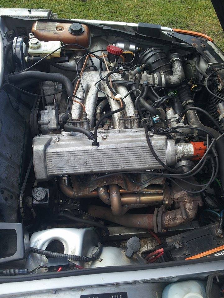

Auto koos ja esimesed tiirud tehtud. Mingi imelik sisin-susin on hetkel, tõenäoliselt pole kollektorit ühtlaselt kinni saanud ja ajab 2-3silindri juurest välja, muidu mootor töötab ühtlaselt ja mingeid imelikke auru-suitsupilvesi pole, kui auto maha jahtub ja kanalile saan saab selle ehk likvideerida :)
Välja näeb ta hetkel selline, vaja veel akule kuumakilp külge panna, muidu sulab päris ära.
