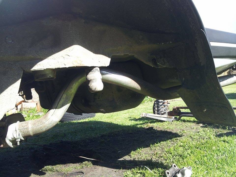

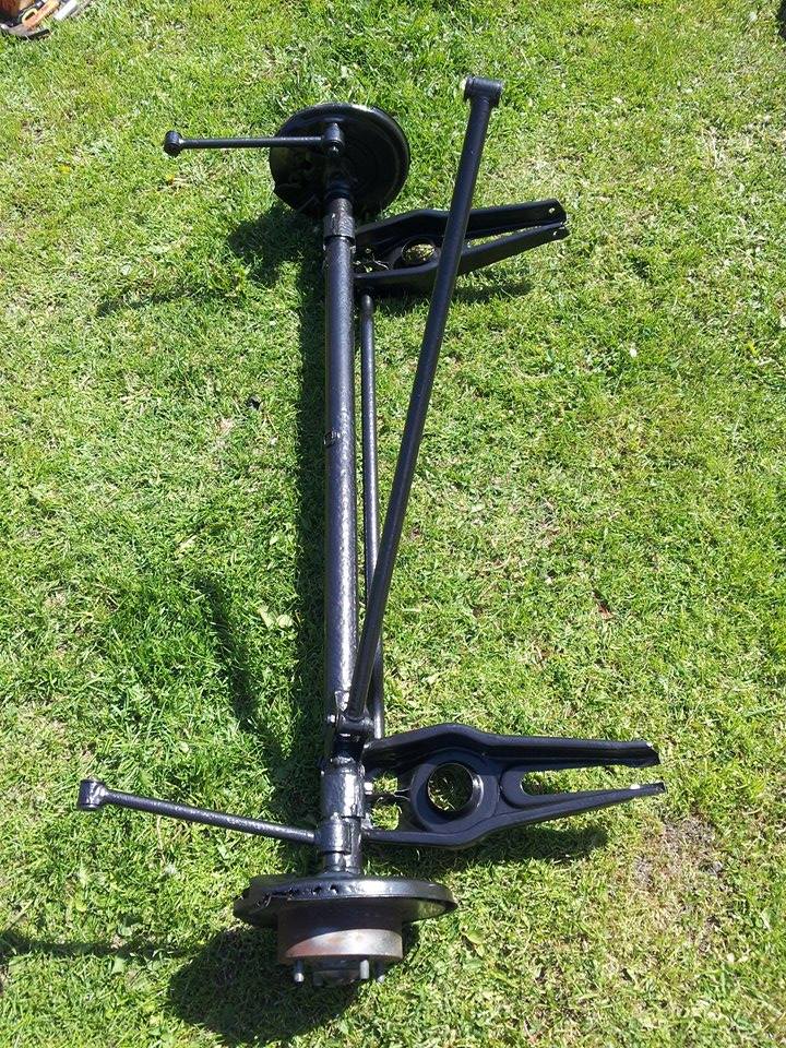

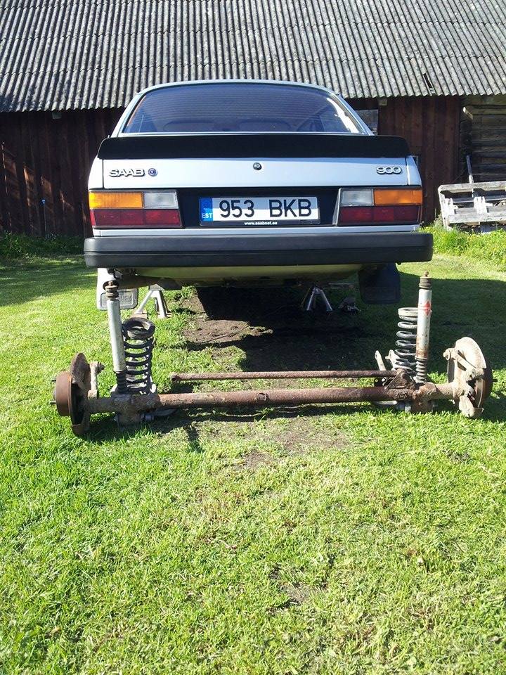

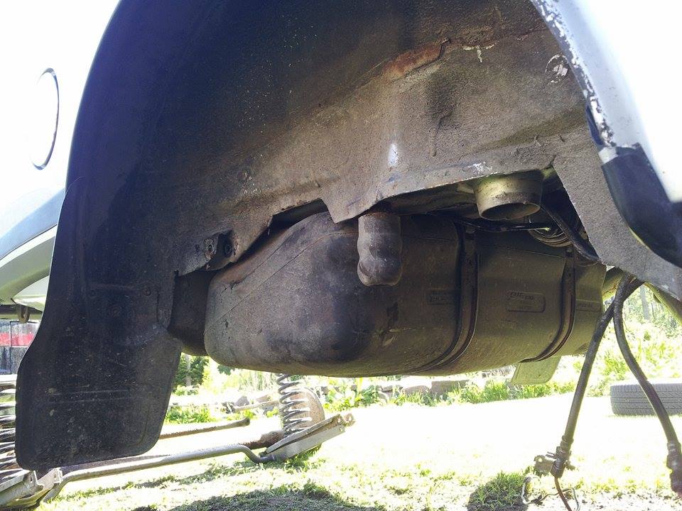

On ikka jube asi see kui näpud sügelevad..... Täna suutsin siis tagasilla alt ära võtta :) Mitte uudishimust, vaid ikka asja pärast :P
Otsustasin, et oleks aeg need igivanad puksid seal tagasillas ära vahetada ja kui juba teha, siis kõik. Seega ongi vast kõige lihtsam sild ühes tükis alt ära võtta, imekombel tulid kõik poldid ilusti lahti :) Kuna ta on parasjagu roostes, siis lasen ta liivapritsist ka läbi. Eeldatavasti leiab sild jälle oma koha auto küljes nädala lõpus, siis juba ilusate lillade puksidega :cool:

Sild liivapritsitud,värvitud ja uued puksid küljes :) Täna tegelesin siis tagasilla uuesti külgepanemisega. Täitsa kokku ei saanud veel, kuna ilmataat kohe mitte ei soosi minu tegevusi. Seega homme veel vaja puksidele pinge peale lasta ja kinni keerata.
Tolmukilbid on veidi räsitud, aga ega see sõitmist ei sega :)

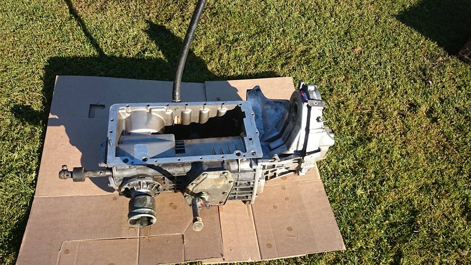

Lähiajal pean siiski mootori maha võtma. Täna tõin auto Saaremaalt Hiiumaale ja tundub, et 2 käigu sünkronisaator on oma eluea ära elanud, hetkel veel mõtlen kas käigukast kuskile remonti saata või võtan korraliku 4käigulise kasti oma varuosalaost. Ehk mõni targem teab õelda, saab käigukasti ilma mootorit eemaldamata ka vahetada või on siiski lihtsam koos mootoriga välja võtta?
Millist õli on soovitatav klassiku käigukasti kallata?
Muidugi kel soov auto vastu, siis vigase käigukasti arvelt annab hinda alandada.

Mina ei tea üldse sellist varianti, et kast eraldi maha võtta?!
Võetakse moto koos kastiga maha; ennem veel sidur maha.
Siis kast moto küljest lahti.
Tagasi pannes tuleb panna mõnede poltide ümber silikooni; muidu hakkavad lekkima.

Seda arvasin minagi, googeldades suutsin ka välja lugeda, et saab ka teisiti, aga vahet seal pole, mootori saab ju üksi ca tunniga maha.

10W40 vahetab käiku probleemideta. Mis see kõige õigem on, raske öelda. Pane värske kraam sisse ja veendu, et kangiseadistus ei pärsi vahetust. Reguleerimine vs sünkro peaks suhteliselt lihtsasti aru saadav muidugi olema.
Et sünkroni pääseda, ei ole muud varianti, kui kast maha, pooleks ja nii edasi... põnev töö. Kindlasti leiad lahti võttes veel asju, mis vajaksid vahetamist.
Mis numbriga kast sul seal on hetkel?

Hetkel on mul käigukastis 10w30 sees, kõik muud käigud peale teise lähevad ilusti sujuvalt sisse. Seega vast ikka sünkronisaatori viga, muid anomaaliaid teise käiguga ei esine. Homme vaatan mis numbriga kast on.

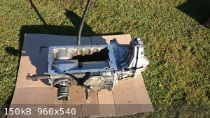

#72
L Okt 24, 2015 13:21
Nelja käiguline kast sai täna vana mootori küljest eraldatud ja pestud, kood on 34508. Hetkel on autol küljes 5 käiguline kast, koodi ei oska õelda, kasti numbrit pole näha (100km/h sõites on põõrded ca 3k kui mälu ei peta, siis äkki oli 06 lõpp)
Hetkel veel kasti vahetusega kiirustama ei hakka, ettevaatlikult vahetades saab ka teise käigu ilusti sisse. Võtab selle töö ehk jõuludel ette.
