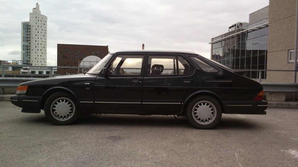

Eile käisin Pärnus Ivometsal külas ja tõin tema juurest selle toreda masina endale koju.
Esimesed sõiduemotsioonid Pärnust Tartusse on kirjeldamatud. Kui väga tahta, liigub Saab vaikselt ja mõnusalt. Kui aga gaasipedaal põhja vajutada, vallandub täielik metsloom. :headbang: Kuna auto hoiab suunda väga hästi olenemata tee tasasusest, siis tuleb tunnistada, et legaalse kiiruse hoidmine oli raske. Kogu aeg oli tahtmine tunnetada seda tõmmet ja väge veel ja veel ning kiirus kippus vahepeal minema ikka kaugelt üle saja. Selle vanakooli turbomootori kiirendus tundub palju vägevam, kui nii mõnelgi tunduvalt võimsamal uuel autol.
Miskil põhjusel ei õnnestu mul pildi lisamine. See jõuab postitusse ainult manusena
Edit by Iisak:nüüd on nähtav

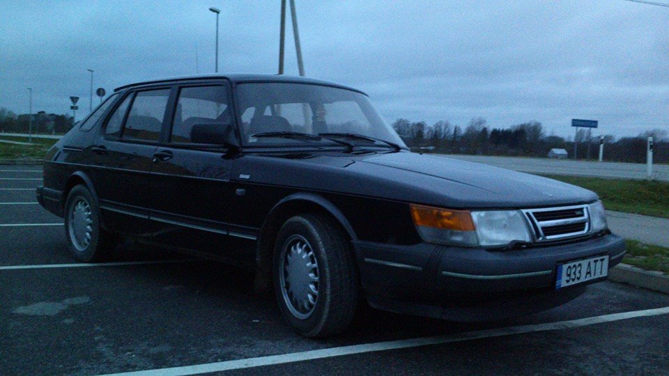

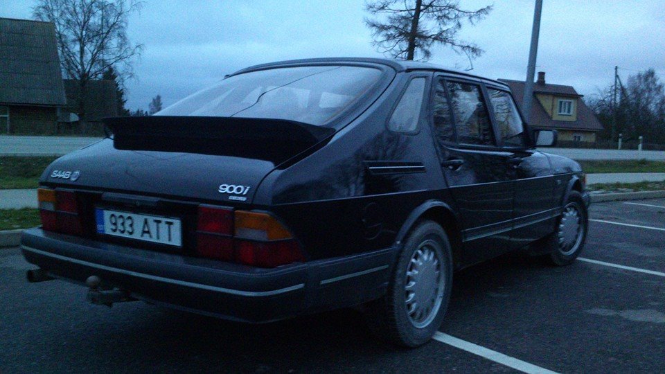

Eile õhtust alates ja täna viibis Saab kaasfoorumlase STS -i juures, kes poleeris auto ilusti ära. Värv nüüd ilus, puhas ja sile. Läigib nagu pühademuna :D
Kuu aega, mil ma olen seda omanud, on Klassik end väga heast küljest näidanud. Mingeid suuremaid probleeme tekkinud ei ole ja kõik töötab nagu peab. Pisivigu ikka leidub, aga sõitmist need ei sega. Üha rohkem hakkab see auto mulle meeldima. Äge värk :head:
Kaks hämaravõitu pilti ka tänasest. Kunagi, kui ilma ja rohkem päevavalgust on, peaks korraliku fotosessiooni ette võtma.
