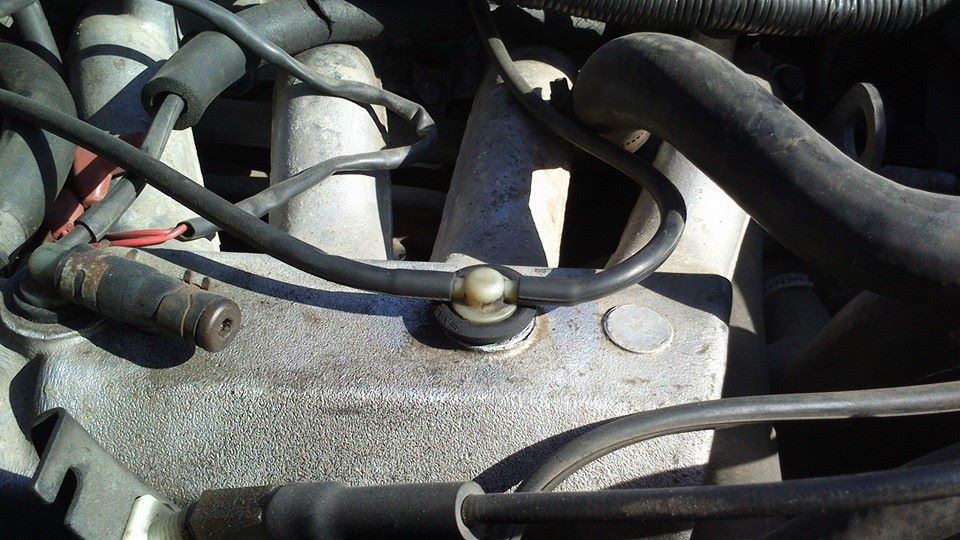

Täna põhjustas mu Saab halva üllatuse. Maanteel teisest liiklejast möödasõidu kiirendusel käis äkitselt kapoti alt üks "plupsti" sarnane heli ja hetkega oli igasugune jõud kadunud. Möödasõit tuli katkestada ja see manööver kujunes üsna ohtlikuks, sest minu seljataga olev auto oli ka mulle kohe järele tulnud möödasõidule. Õnneks laabus kõik liikluse poole pealt hästi. Lisaks jõuetusele puterdas mootor ja tühikäik ka puudus. Kuna aga ühtegi hoiatustuld armatuuris ei süttinud, ühtlast rahulikku käiku hoides mootor küll jõnksutas, aga siiski töötas normaalselt, turbo elust lahkumisega kaasnevat suitsupilve sumbutajast ei järgnenud (millest võis järeldada, et on terve) ja Tartusse oli jäänud vaid 10km, siis otsustasin linna piirile ära longata. Kui autot korda ei saa, on hiljem vähem jalutamist.
Õnneks osutus viga kergesti lahendatavaks. Ära oli tulnud sisselaske kollektori peal olev vaakumite jagaja (täpsemat nime ei oska anda, pilt sellest kaasa). Kes aga oskab öelda, miks see lahti tuli? On väga halb, kui see junn koguaeg eemalduma hakkab.
Praegu ka ei tea, kas asi on kuumas ilmas või milleski muus, aga pärast selle junni tagasi panekut puudub kiirendades selline tõmme, nagu varem. Kõik nagu töötaks, hääle järgi läheb turbo ka pöördesse aga midagi ei juhtu, rõhukella ei ole. Kontrollisin ka kõik ülejäänud vaakumvoolikud visuaalselt üle ja paistsid olema korras. Öösel, kui ilm jahedam ja auto ka maha jahtunud, lähen ja katsetan maanteel, eks siis paistab...

Eks rõhk läks liiga suureks ja see kumm seal vana ja väsinud. Peaksid ära vahetama selle punni. Ma ise silikoonisin kinni aga ta ei pruugi jääda. Mul lendas ükskord samasuguses olukorras turbost tulev lõdvik lahti tsipa suurema susinaga aga tulemus oli sama.

Väheses kiirendusvõimes oligi tõenäoliselt süüdi kuum ilm, mis eriti annab tunda linnavahel, kus autode kiirused väikesed ja õhk väga majade vahel ei liigu. Öösel maanteel katsetades töötas kõik nii nagu peab. Hoia ainult mütsi kinni :head:

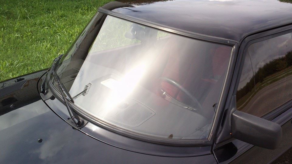

August on autoremondikuu. Aga mina näen nüüd märksa paremini, kuhu sõidan :drive:
Uus pronksitooni tuuleklaas ees ja pilt märksa selgem. Ühtlasi sai ka suvise kuumaline tulemusel kerele tekkinud pigi korralikult maha pestud.

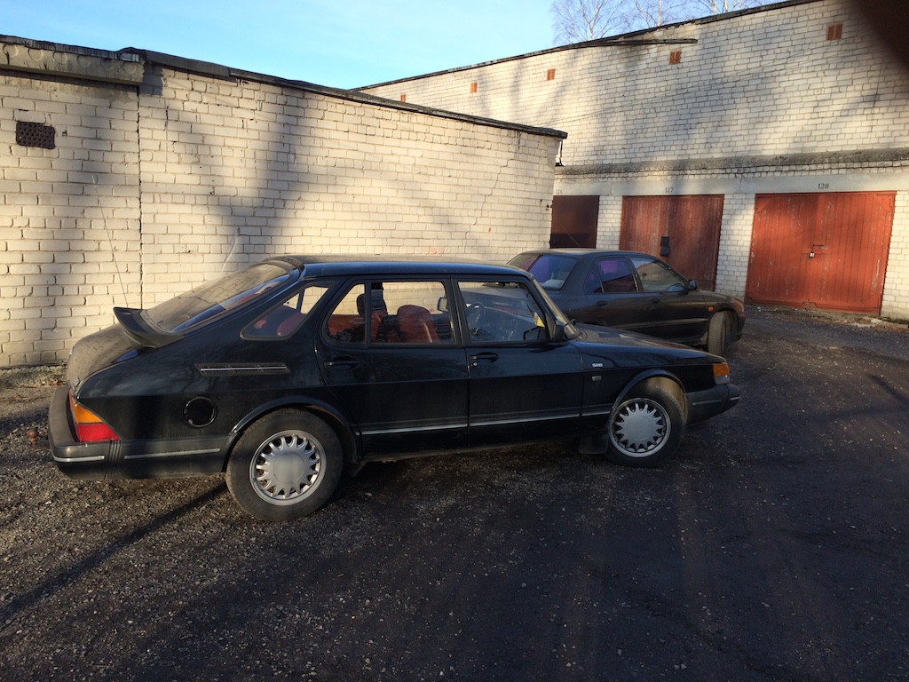

P Mär 15, 2015 0:07
Ja pärast pikka talvepuhkust ta elab taas :headbang:
Natuke küll tolmune, aga igati sõiduvalmis.
Ja pole kahtlustki, kumba eelistada, kas taustal olevat Mitsubi<b>[Censored]</b>, millega sõitsin talvekuudel või Saabi - Saab on ikka palju mõnusam!
PS: Põnev on ikka see foorum. Kohe tunneb ära, et räägin muust automargist, peale Saabi ja paneb kohe tsensuuri peale, arvates, et ma ropendan :D
