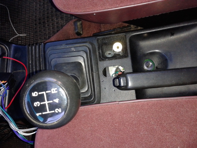

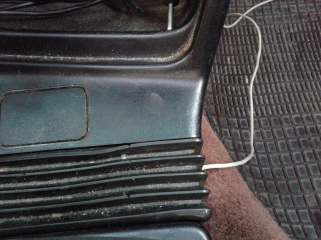

Täna vahetasin autol keskkonsooli detaile ning vaiba alt ilmus välja üks hall juhe, vaiba alt läheb suunaga käigukangi poole.

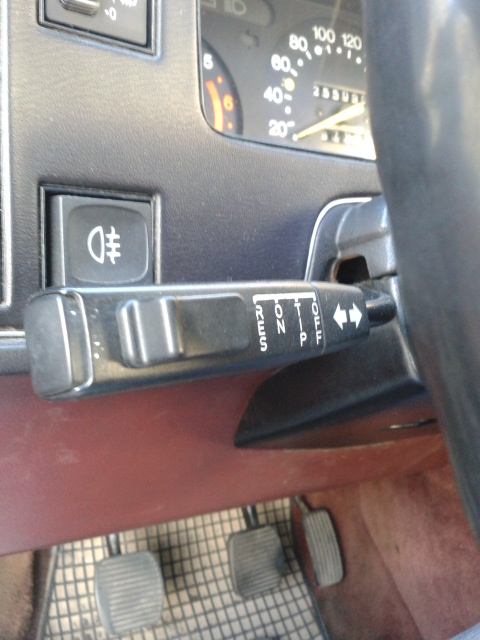

Teiseks - kas nupud suunatule kangi küljes on mingi kompuutri omad või püsikiirushoidja omad ?

Kangu nupud on püsikiiruse hoidja.
Juhe võib olla jumal teab milleks... peaks ikka piiluma kus juhtme otsad on.

juhe võib olla veakoodide lugemiseks salongi toodud

Kui na nüüd väga puusse ei pane, siis lükkad kangi otsa poole siis on sees ja rakendub peale seda, kui kangi otsas olevat nuppu vajutad. Kui ON asendist veel väljapoole sikutad on Resume ja kui natuke OFF poole lükkad siis vähendab kiirust. Aga ega see süsteem seal mingi töökindluse etalon ei ole (vaakumil põhinev). Võibolla on tuunimise käigus minema visatud hoopis.

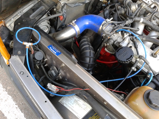

Proovisin täna turbokellade voolikud üles otsida.
Ühe kella tagant läheb voolik kõrvalistuja poole ning jalgade juurest kaob kuskile sügavale sisse ära,rohkem ei hakanud pusima.

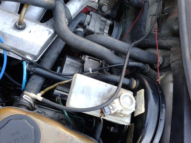

Teise kella voolikust (see,mis enam ei tööta) tegin pildi - ühendatud on kolmikusse, mille üks ots on lahtine ???
Esimese hooga mõtlesin, et ju on mõni voolik sealt lahti tulnud,
kuid siis tuli meelde, et see kolmiku üks ots oli juba ostes lahti ja kell toimis ilusti.....Mida sellest järeldada?

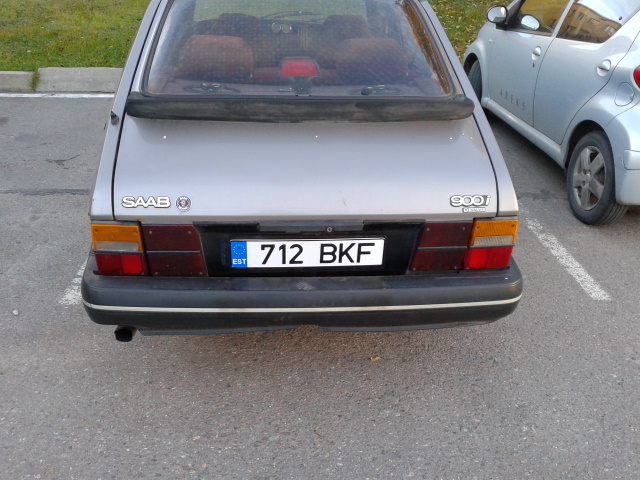

Pagasnikuluugi külge said kleebitud ka kõik vajalikud märgid,ostes olid pooled puudu.
Ma ei tea küll, kas "900i" üldse antud mudelile sobib, kuid hetkel paremat võtta ei olnud.
Kuna esivõrele on kinnitatud ka "turbo" kiri, siis peaks eeldatavasti ka pagasniku luugil vastav kiri olema, või mis ?

Kui sul see kolmik lahti on, siis ei tohiks õhuklappide regull ka töötada.Must voolikpeaks minema parema rattakoopa sees olevasse vaakumpaaki.Tagaluugil käib samasuur kiri umbes naguSAAB.

Aga mismoodi ma selle lahtise kolmiku peaksin siis ühendama, ja kas üldse peaksin ?
Gaasi vajutades sealt kolmikust mingit õhku küll läbi ei käi.

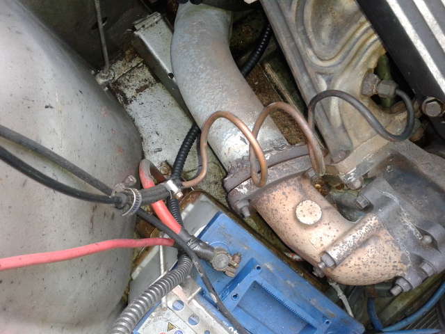

Leidsin ka teise turbokella tagant mineva vooliku üles, lisan ka pildi.

teise turbokella tagant minev voolik läheb sinna vaskspiraali??? ulme.

Kommentaarid sinise vooliku kohta teretulnud !
Vabaõhuhingaval on see punn kinni.
Turbokal vast sealt saab rõhku mõõta, mitte nagu sul tuleb väljalaske kollesta.
Hea konstruktori ostsid :cool:

Selline mulje jääb, et ongi soovitud viia sinine voolik kella külge, kuid siis hoopis vaskspiraali väljund kella külge ühendatud ning sinine voolik lihtsalt otstest suletud.
Teine kell näitab vaakumit, kuid hetkel kell midagi ei näita - kust peaksin viga otsima ?

Sealt kollektorist saab mõõta asju küll. Nimelt rõhku enne turbot, TIP - turbo inlet pressure. Selle abil saab hinnata turbo võimekust jms. Kui see liig suur on, siis ei mahu gaasid enam silindrist välja (vurr liiga pisike ja ei jõua lihtsalt). Tõuseb ka EGT. Selle kohta võite turboclub-i foorumist infot otsida, seal on spetsialiste rohkem.
Ilmselt need 2 kella selle jaoks ongi, et hinnata erinevust boosti ja TIP-i vahel.
Too sinine voolik ei tee suurt miskit praegu. Peast muidugi ei mäleta, kuskohast kuhu need vaakumvoolikud jooksid, aga kas mitte kusagilt sealtkandist ei peaks minema üks voolik jagaja vaakumregulaatori külge?
Kas kellelgi klassiku vaakumvoolikute skeemi pole jagada? Selle abil saaks vast näpuga järge ajades selgeks, et mis ja kuhu peaks minema ja mis seal hetkel toimub.
Minul jookseb see voolik tõesti jagajasse

Kas voolik käib jagaja kaane külge ?

Jagaja küljes oleva vaakumregulaatori külge.Samas oli mul üks 16v vabalthingav, millel ei olnudgi regulaatorit.Esimeste piltide peal on sul regulaator ühendatud.

Jah, tõesti regulaatori külge on mul voolik ühendatud, vahe kasutaja Andreas187 pildiga on see, et minu masinal läheb regulaatorissse hoopis teisest kohast (kolmikust).Siinkohal oleks hea teada, kuhu läheb Andreas187 pildil kolmikust tulev voolik (see,mis tema pildil ristub jagajasse mineva voolikuga).

Sealt jagaja kõrvalt algav voolik tuleb by-pass klapist ning läheb kaheks, kus üks ots on sisselaske kollektori küljes ja teine ots läheb salongi rõhunäidiku külge. Kas see kaa nüüd nii peab olema, ei tea, kuid minul nii on.

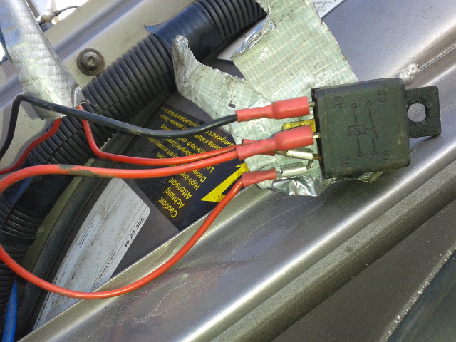

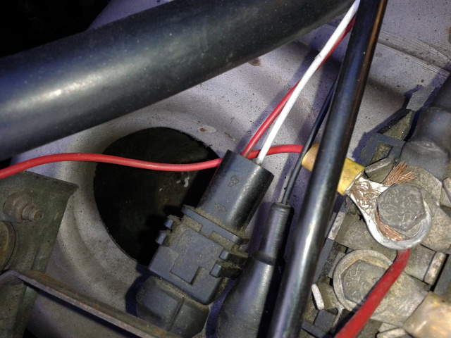

Leidsin kapoti alt ühe üksiku relee.
Enne releed on pandud vahele veel 15A kaitse.
Releesse sisse tuleb punane juhe ning salongi on viidud must juhe, kuskile see ühendatud ei ole.

Ehk olid lisatuled enne? Raske on ennustada, kui ei tea kuhu otsad täpselt lähevad.
