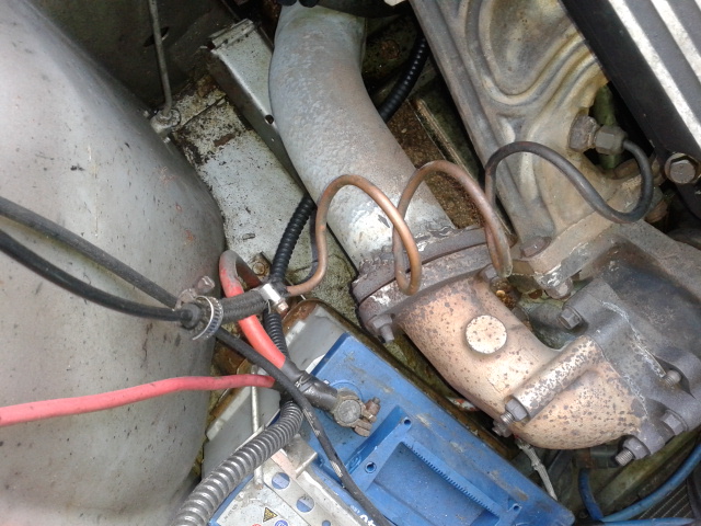

Väljalaske juures on andur olemas- lisan ka pildi, kus on näha aku alla ulatuv hall juhe, mis on anduri oma.
Milliste mõõtmete või suurusega see keskluku aju peaks olema, et saaksin lihtsa vaevaga tuvastada, kas tegu on ikka õige asjaga ?

Kui sul seal ikkagi O2 andur olemas, siis see kaitse ilmselt eelsoojendus O2 andurile. Kuskil seal "+" toitejuhtme juures paremal pool peaks olemas O2 anduri ühenduskoht: kui sinna +12 soojendusena peale ei tule, on midagi mäda, kui tuleb, ei maksa sellele kaitsmele tähelepanu pöörata....
see kesklukumoodul on u 100x50x25 ja asub õhutunneli peal mingi plekk-klambriga, lilla juhtmevärvus on läbiv.

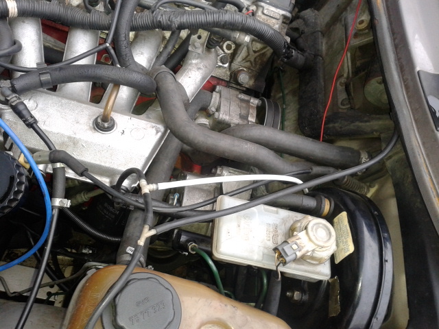

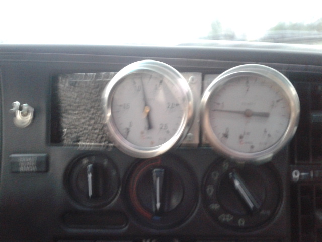

Vahepeal tegin pildi töötavatest turbokelladest, vasakpoolne näitab rõhku, parempoolne vaakumit.Sõbra parem jalg suutis vasakpoolse kella isegi üle 1 bari vajutada, niipalju kui mina aru sain, on turbo rõhk tõstetud 0,9 bari peale ja sinna piiridesse on mul see näidik alati ka näidanud.
Vahepeal on mul siinse foorumi kasutaja kaasabil natuke vaakumkella sisse minevaid vaakumvooikuid ümber paigutatud, lisan ka pildi,(valge voolik läheb kella külge).

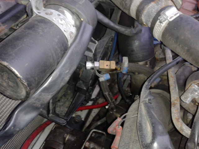

Lisan pildi ka külge pandud regulaatorist, millega saab turbo rõhku muuta.

Selle kellamajanduse sai küll toimima, kuid voolikute majandus on küll suht räme ussipesa seal, jooksutas veidikene juhtme kokku küll.
Kuna seal on väga palju neid voolikuid siis võiks midagi sellist hankida või valmistada, http://i.ebayimg.com/t/86-93-FORD-MUSTANG-SATIN-BILLET-VACUUM-TREE-BLOCK-UPR-/00/s/NDAwWDQwMA==/$(KGrHqQOKiwE5fRI8MmTBOkuYqVog!~~60_35.GIF
