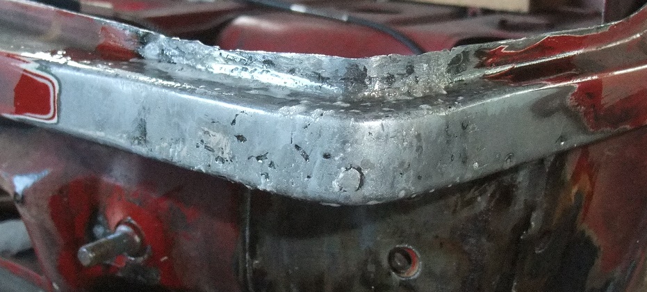

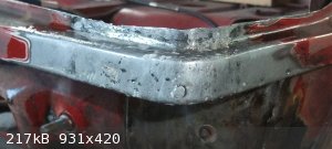

Väike täiendus päevikusse, taga nurgad nüüd tehtud. Ja oh seda Ivometsa soovitust, et las parem keevitades tuleb auk sisse .... annab ikka neid auke lappida pärast, jookseb edasi jne. Esiistmete raamid kah lammutatud, et puhastada ja pulbervärvimisse saata. Raamidel traatsõrestik tuleb vist ka uuesti teha, seegi roostes, tea mis traat seal on, kas sama mõõtu ehituspoodide tsinktraat sobib või hakkab venima?
Saab 900 Turbo Cabrio Automaat, 1989, aatom
Postitatud: P Mai 29, 2016 22:41
Postitas ivomets
Auk lõpetab siis edasi jooksmise kui plekk on läinud piisavalt paksuks.
kui sina ise kohe auku läbi ei lase, siis teeb teda korrrrrrosioon ja just kohe peale seda kui kõik värvitud on ))

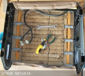

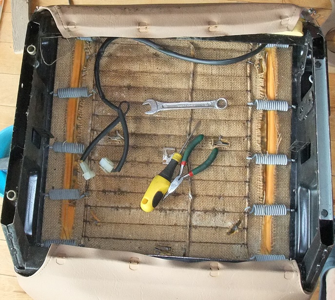

Esiistmete istumisosad said nahad peale, näeb päris hea välja, vaid ees kaar oleks võinud täpsemini õmmeldud olla, aga eks seda keeruline saavutada.
Eelnevalt sai siis porolooni parandatud, vahekohale riie toetuseks liimitud (juhiistmel oli päris katki) ja ka seljatugi lapitud.
Üldse vahetasin nii istmepadjad, kui ka seljatoed omavahel ära, et tervem jääks juhikohale. See nõudis siis istmesoojenduse ja anduriga pisut jändamist.
