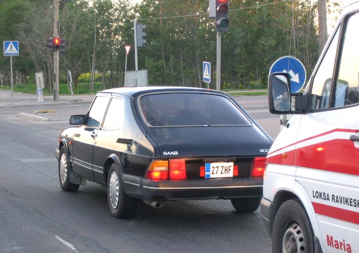

Eesti numbrid küljes ja nüüd liigub juba igapäevaselt Eestimaa teedel. Homme näiteks Pärnus
Nastix
Postitusi: 553
#29
L Juun 17, 2006 0:04
Miks te lühikese numbri tahtsite panna ?

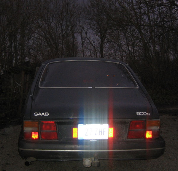

Tegin linnas läbi oma "bussi" esiakna kah ühe klõpsu

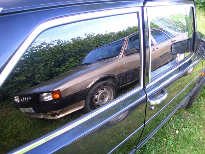

Sel kujul vaadates tundub ka Audi päris kena:evil:. Tegelikult mitte, kõik iluvead paistavad välja:P

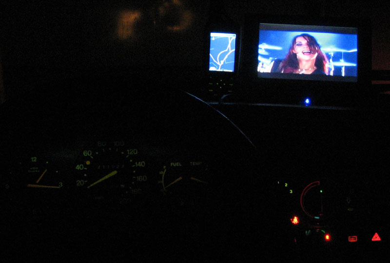

Olen praeguseks kasutanud selles mustas Classikus oma GPSi ja DVD/CD/VCD/SVCD/HDCD/mp3 mängijagat juba ca 3000km jooksul. Ei saa salata, et ütlemata mugav on selles autos välismaal komandeeringutes käies pikkadel tühjadel kiirteedel filme või niisama muusikavideosid vahtida. Klassikutel on armatuuril selline mõnus lohk, kuhu ekraani lihtne paigaldada ja et see seal kurvides sõitma ei hakka. Samuti püsib GPS selle lohu vasakus (sügavamas) servas päris rahuldavalt ("hästi" öeldud oleks liialdamine). Ausalt öeldes on päris suur tahtmine hakata järgi aitama kogu seda kõlarimajandust, mis on originaalis (viisakasti väljendades) väga lahja. Aga pigem vast ainult hooldan ja remondin seda vajadusel, sest kui suvi tuleb, võtab õde Helen mul selle auto nagunii käest ära. Saan temast täiesti aru, ise võtaks kah :P

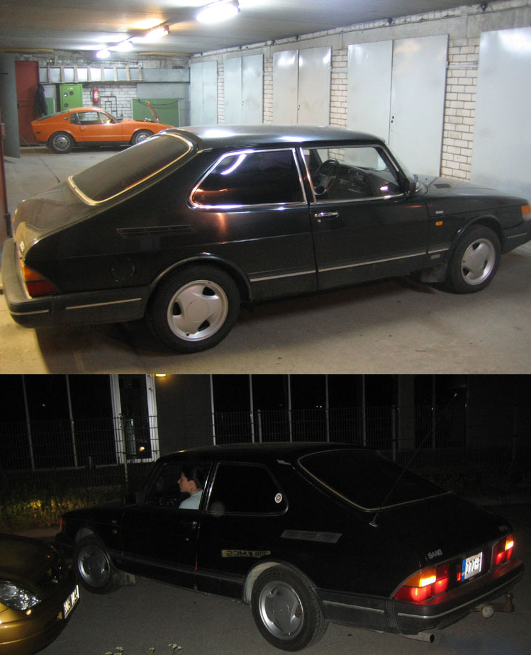

Samal ajal, kui mina Sonetti sidurit lammutasin, pani Helen oma klassikule alla valuveljed, mis ma kevadel Soomest talle tõin. Enne lubasin, et sellele autole ei tule mingeid valuvelgi, aga neid lähemalt uudistades käis peas mingi klõps vist, et need on üks hirmus väheseid, mis üldse sellisele autole võiks sobida. Ja minu (ja õnneks ka Heleni) arvates sobivad nii hästi, et ei ole kahju oma sõnu süüa :P
