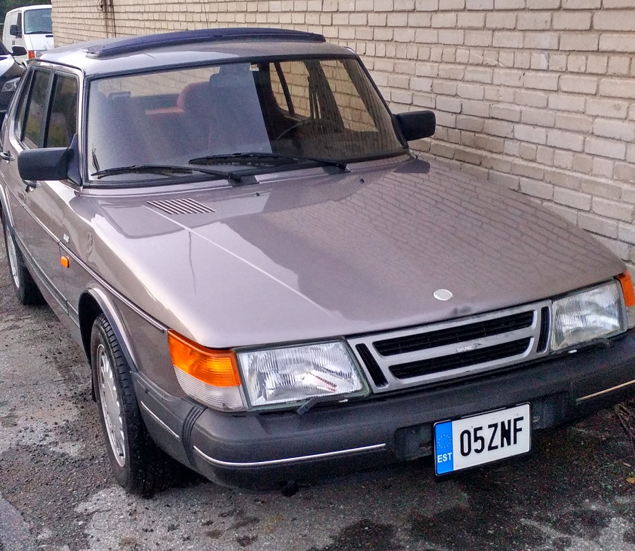

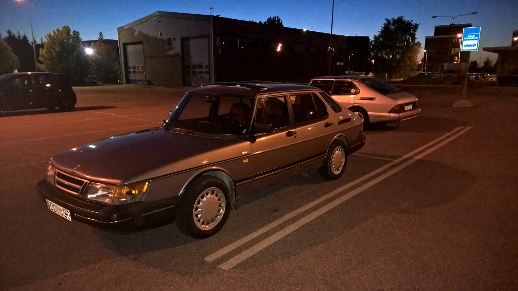

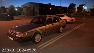

Uus päevik järjekordse klassiku tarvis :) Seekord kahepeale, sest seltsis segasem :drink: Kahepeale kokku juba 9. klassik...
Masin hiljaaegu toodud Rootsist Eestisse, kus automaatkast maru täpselt üles ütles ja pärast mida see müüki pandi. Kuna ühtegi automaatkastiga klassikut pole veel olnud ja sellega linnas kindlasti mõnus sõita, siis sai diil kiire.
Tehnilist
Läbisõit: 115752
Mootor: B201 k-jet 81kW
Käigukast: automaat
Kere: 5D
Lisad:
Katuseluuk (manuaalne)
Püsikiirushoidja

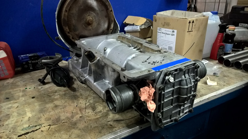

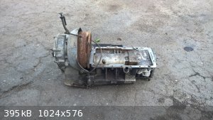

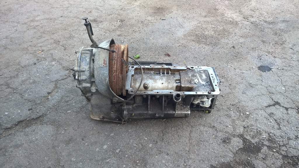

Enne ostu autoga sõita ei saanud, sest toimis ainult tagurpidikäik. Edaspidi ei võtnud vedu üldse järele. Aga meenus, et Andrusel jäi kunagi üks atm kast üle, mis võiks töötada. Õnneks oli alles ja võtsime igaks juhuks ligi.
Eks katsume siis korda saada ja teeme sellest ühe mõnusa linnaauto. :thumb:
Andruselt saadud kast mida võiks proovida alla panna

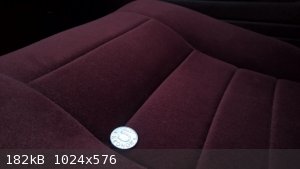

Tagantjärele kahju et ühe klassiku punase nahksisu ära müüsin aga selle auto sisu on maru hea. Nagu uus, seega ilmselt polekski kasutanud. Pilte lisan aegamisi kui jälle miskit tehtud. Laepolster vajab näiteks uuendamist.

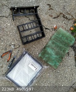

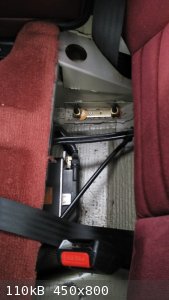

Tegin täna esimese uue varuosa paigalduse ka :head:
Huvitav käsn oli surutud veel huvitavamsse "räkki". Kuidagi see originaalfilter sinna ka mahtus. Sellist konstruktsiooni salongifiltri ümber näen esmakordselt, enamasti on olnud ainult see otsakaas.

Täpselt samasugune konstruktsioon on ka minu klassikul salongifiltri ümber. Räägi parem kust sa uue filtri said?
Hiiglane.
Skandix.de, Biltema peaks ka müüma. Kohalikke pakkujaid ei oska öelda, vb täpse tootekoodi järgi viitsib ja suudab mõni tuua.

Mina sain sellise filtri Saabiantist täitsa letikaubana

Tänud. Eks peab siis ühendust nendega võtma.

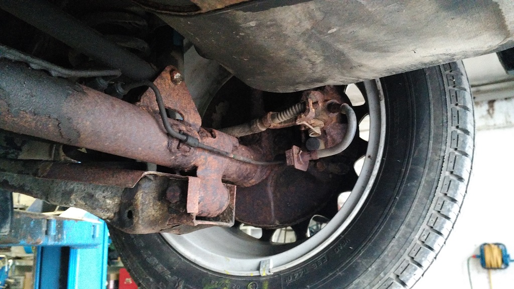

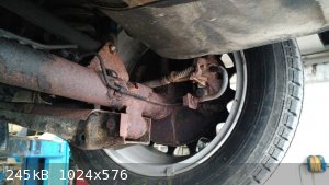

Tagasild nagu kõigil klassikutel suhteliselt roostealdis, küll pinnarooste, aga siiski kuidagi kehvemalt tehases töödeldud kui mõned muud detailid.
Kui vahepeal andis käigukast lootust, et hakkab isegi korralikult toimima, on tänaseks ikkagi selge, et tuleb vahetada.

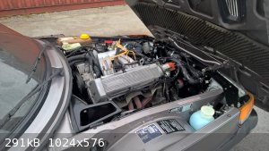

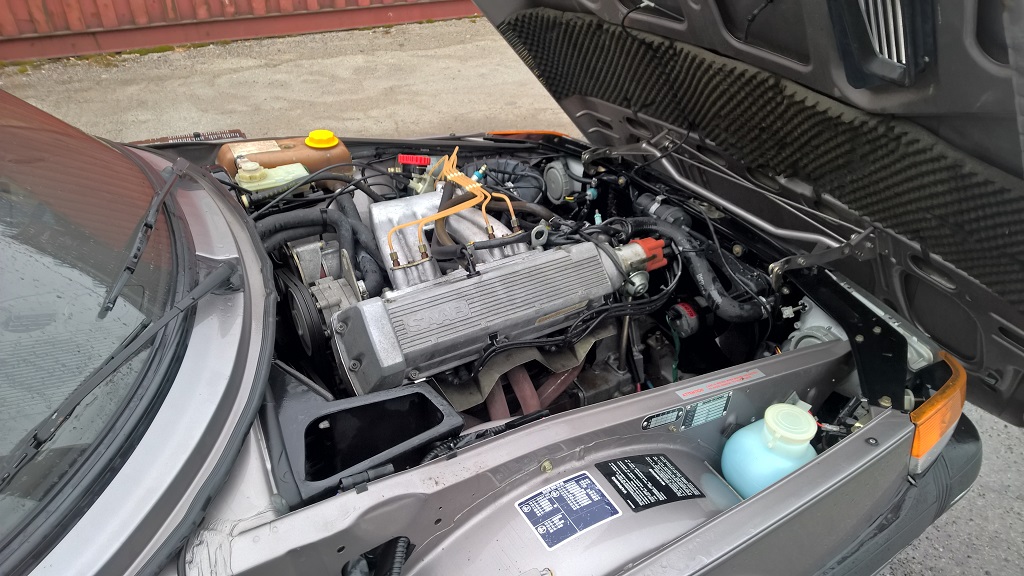

Mootor on maas ja käigukastki vahetatud. Hea hetk veel enne paigaldamist muidu raskesti ligipääsetavad kohad ära pesta, kuivatada ja roostetõrjevahenditega üle käia.
janek555
Postitusi: 650
Asukoht: Võhma
R Okt 30, 2015 14:05
Pildi järgi väga hea kere !

Nunnu! ;) Lasite lihtsalt survepesuriga või lahustasite kuidagi seda õlivärki?

Liiga puhas! Kuidas see auto sellisena küll säilinud on? Kus on rooste?
Kui roostes pole, siis ei lähe klassiku alla. Siis on mingi muu värk siin :)

Eks 115t km läbisõidul on omad võlud. Krobelisest roolist hea kereni. Aga tegu on siiski klassikuga. Seega ukse alused vajaksid kunagi tegemist.
Täna sai mootor koos kastiga peale ja masin uuesti kokku. Tõe hetkel olid pöidlad püsti ja Andruse kast elab uues keres edasi :thumb:
Käigukast töötab nagu peab.

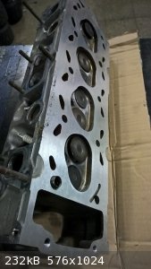

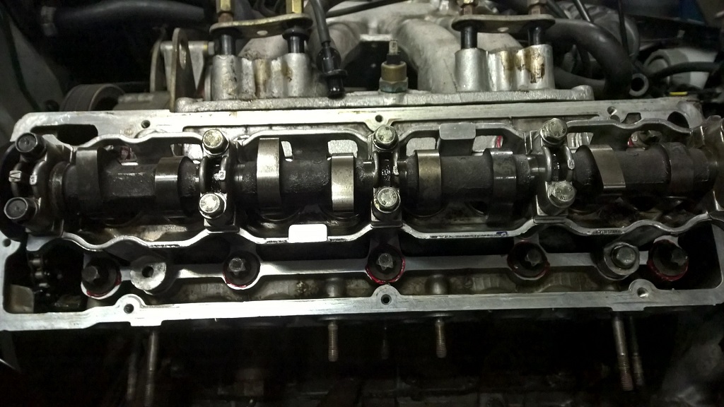

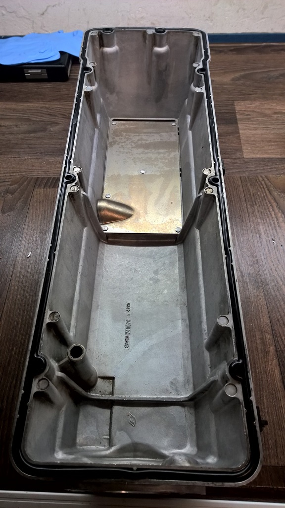

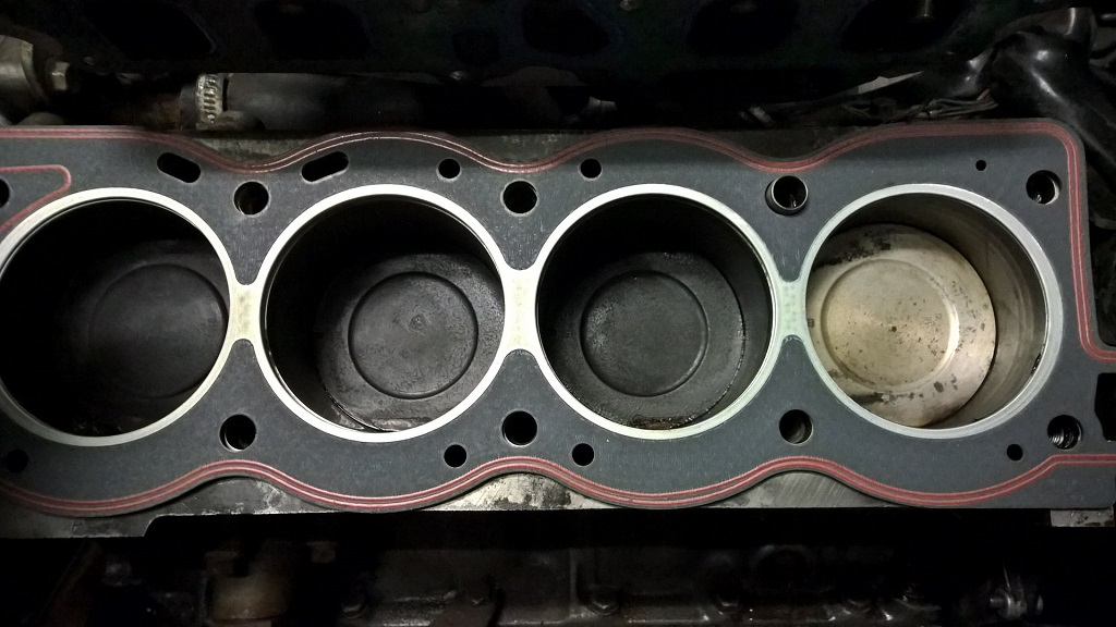

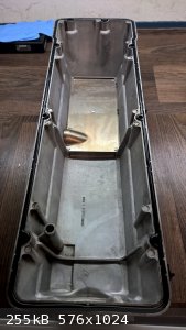

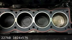

Pikk seismine on küll läbisõidule hästi mõjunud, kuid plokikaanetihend irdub seda enam.
Uus tihend, kaane lihv, klappide reguleerimine, uued küünlad ja nipet näpet veel, mis selle käigus juba vahetada.

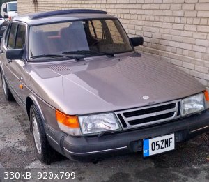

Punaselt üle jäänud kroomvõre sai kasutust ja annab veidi kenama ilme. Pampri alumised liistud leidsid samuti kasutust. Muidu endiselt mõnus liikur.
Väga heast on veel puudu uus salongiradiaatori kraan ja vasaku tulepesuri voolik. Teab ehk keegi kust seda peenikest kummivoolikut saaks?
