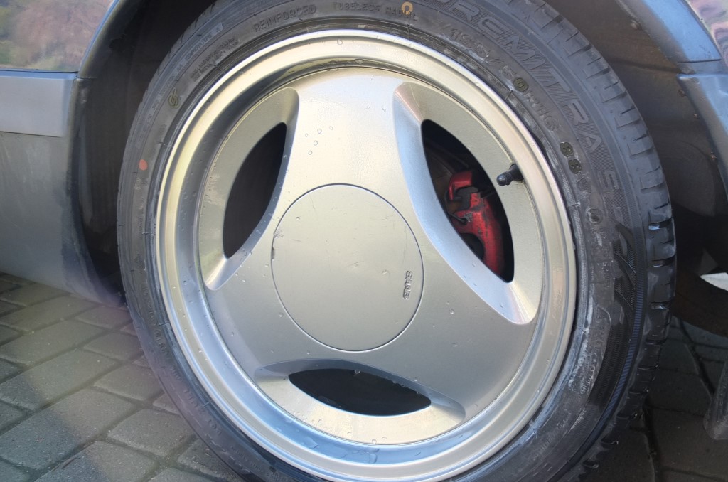

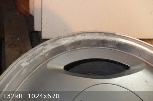

Samuti sai velgede värskendus ära tehtud. Alguses olid kõik 4 velge sellised, nagu esimesel pildil: lakk narmendas ja mõned täkked ka servades.

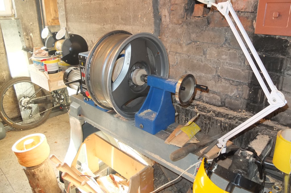

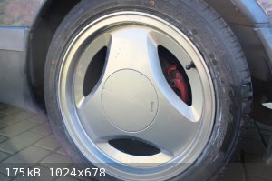

Kuna keskmised osad olid rahuldavas või lausa heas seisus ning ei olnud tahtmist värvimisega tegeleda, siis puhastasin ainult välimised randid treipingis haljaks. Kahel veljel lasin suuremad täkked täis keevitada ning veljed üleüldiselt sirgestada.
Peale lasin 2K purgilaki (http://www.autovärvid.ee/tootekataloog-2k-spraylakk-400ml&kat=113), kokku vast nii ~4-5 kihti. Tulemusega võib täitsa rahule jääda.
195/50R16 rehv tõesti lahendas koopaservade kratsimise probleemi. Suurte "hüpekate" juures tuleb madaluse tõttu niikuinii vaiksemalt võtta, aga normaalsetes oludes täiesti rahulik ja muretu.

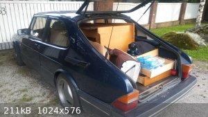

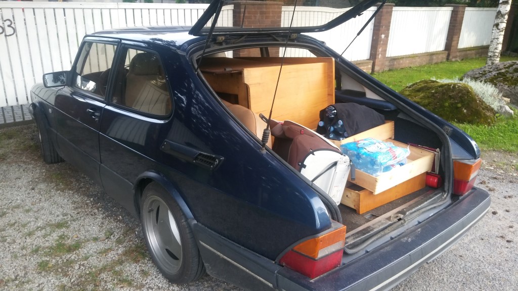

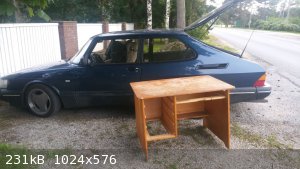

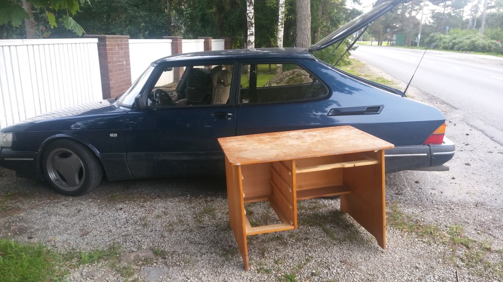

Kas kupeega kirjutuslauda (110x70x77cm) ikka saab vedada?
SAAB!
Kahjuks ristipidi paigutuseks jäid laadimisava ja koopad kitsaks, seega tuli tagaiste välja kombineerida (see käib täiesti ilma tööriistadeta) ja esiistmed ettepoole lükata.

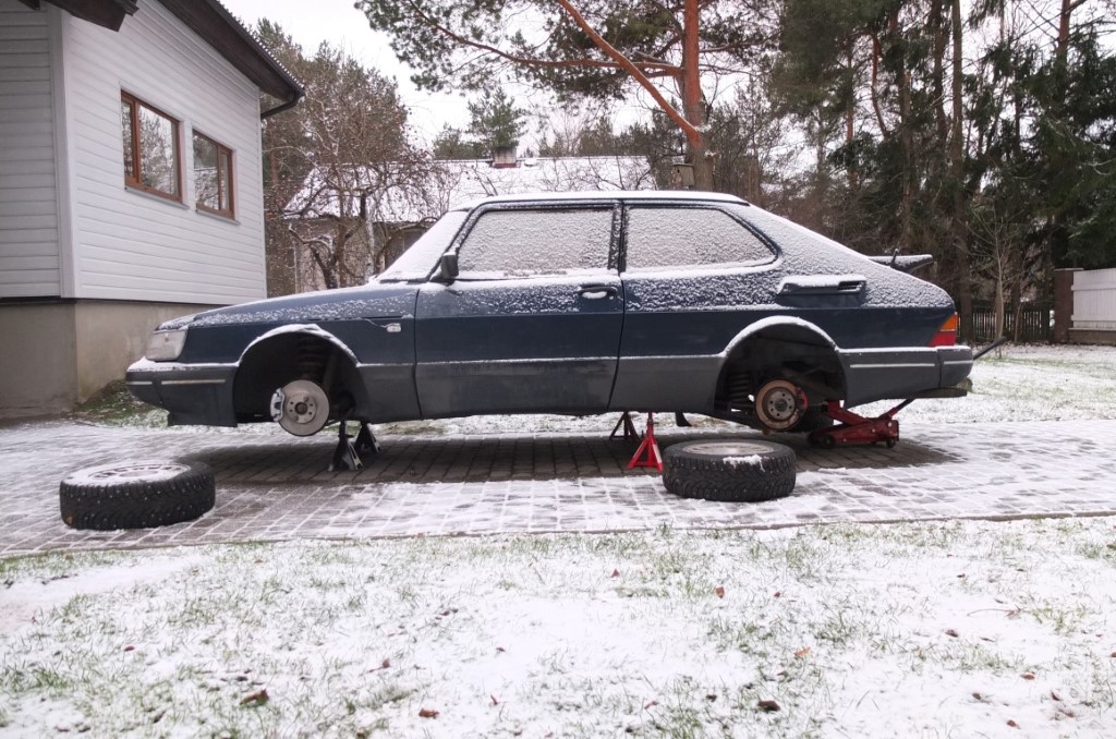

Siin pika sügise jooksul on auto tervelt 4-5 nädala jagu seisnud, aga see on tegelikult täitsa ok, sest tegu on ju poolenisti hobiautoga. Seisma pidi auto aga kahe pisiremondi tõttu, või vähemalt nii nad alguses paistsid.
Esimene kord oli septembris, kui hakkas tagumise ratta/amordi juurest kolkimist kostma. Nii umbkaudu piiludes paistis, et amordi peal olev kummipuks/padi on veidi puru. Kuna uue amordi hind oli nii odav, siis plaanisin need ka uued panna.
Lugesin netist, et taga-amortide vahetus pidi paras piin olema - no et näeb välja lihtne, aga tegelikult selle ülemise mutri lahtisaamine pidi hull jant olema. Valmistasin siis ennast korralikult ette ja leotasin neid mutreid seal päevakese ette. Hakkan siis keerama ja plaksti lahti - ise irvitan, et "on tõesti keeruline". Edasi aga juhtus nii, et kui uut amorti hakkasin alla sättima, siis ei saanud kuidagi aru, kuhu see kinnituma peaks :freak: Ülemine kere küljes olev ava ei klappinud, kuidagi väga suur oli... 10mm asemel nii ~30-40mm. Alles siis koitis, et ära mädanenud. Selge, et ilma keevituseta ei pääse. Endal aga keevitust ei ole ja ise kunagi keevitanud ka pole. Aga kange tahtmine ise teha oli. Tellisin Saabits-ist parandustükid, laenasin keevituse ja hakkasin katsetama. Pika pusimise peale sai tehtud küll, kuigi vandumist oli omajagu. Korra tuli ka tulekustuti järele haarata :wall:
Kulu: ~50.-/paar KYB amordid, ~50eur/paar parandustükid (ühe poole oma jätsin hetkel reservi) + värv.

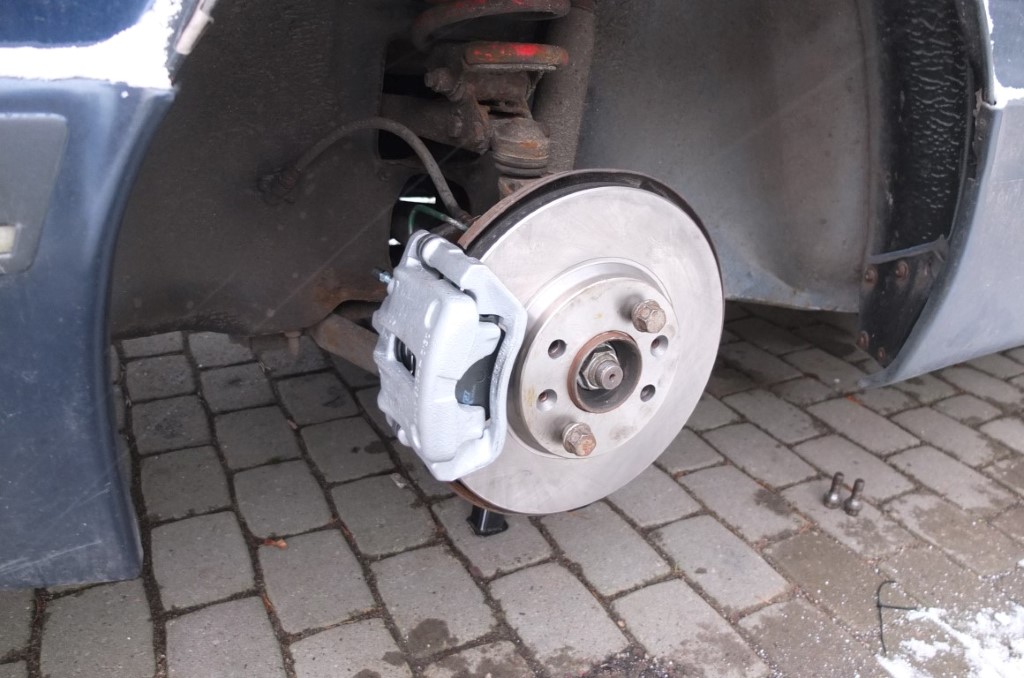

Teine paus tuli sisse esimesi piduriklotse vahetades. Kolvi sisse-surumine aga ei tahtnud kuidagi õnnestuda - ei väikese, ega suure pitskruviga. Seega ainus variant oli sadulad maha võtta ja laua peal lähemalt uurida. Nagu arvata, olid kolvi seinad roostes ja kahjustunud. Ei liikunud need kummalegi poole. Panin sadulad korraks auto külge tagasi ning surusin kolvid välja.
Õhutusnippel murdus ära, aga õnneks sai mutreid otsa keevitades selle siiski lahti (laenatud keevitus oli veel tagastamata). Enne proovisin ka tagurpidi keermepulgaga, see murdus aga õrna keeramise peale juba pooleks.
Edasi panin sadulad elektrolüüsi, tellisin uued kolvid, tihendid, niplid. Kuna ka kettad olid üle normi kulunud, siis läksid need ka uued. Laupäeval lasin sadulatele mingi kuumakindla värvi selga ja pühapäeval ladusin kokku.
Kokku kulu umbes 100.-
Vana auto tükid on ikka odavad.
Mõlemad siis esmapilgul lihtsad tööd, aga ootamatusteks tuleb valmis olla.

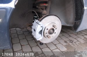

Juulikuise puhkuse 2 esimest nädalat munesin nii maha, et autot ei puutunud kordagi. Seisis, käsipidur peal, hoovis ja ootas. Kui tuli tahtmine ÜV minna tegema, siis oli tagumine parem sadul kinni. Seega lammutasin tagumised pidurisadulad laiali, uued kolvid ja tihendid sisse, lisaks ka uued kettad-klotsid ja proovima. Pedaal oli kuidagi lödi jala all ja õhutasin pidureid veel mitu ringi. Päris rahule siiski ei jäänud, aga läksin ikka ÜV punkti piduritesti tegema. Selgus, et aparaadi järgi oli kõik ok ja seega kontrollisin ka heitgaasid üle. Need ka ok. Ehk siis sai samal päeval ÜV ka tehtud. ÜV punktist ära sõites oli aga jälle tunda kuidas pedaal põhja vajus. Tegin veel ühe õhutuse ringi, aga kuna õhku süsteemist ei tulnud, siis ei läinud ka midagi paremaks. Peale piduri peasilindri vahetust olid lõpuks head pidurid jälle tagasi.
