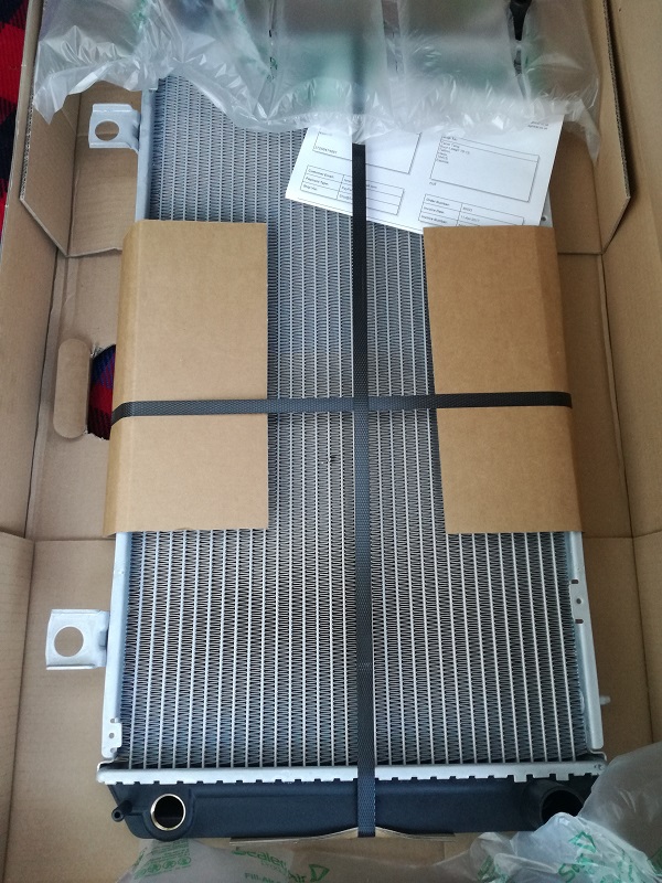

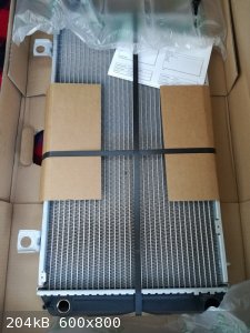

Lõpuks sai jahutusradikas ära vahetatud. Oli teine üsna läbi omadega. Uus sai ligi võetud ebayst ja läks õnneks- oli õige ja hea hinnaga.
