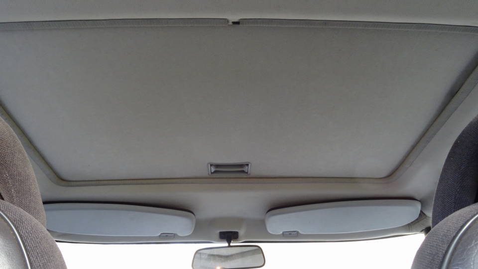

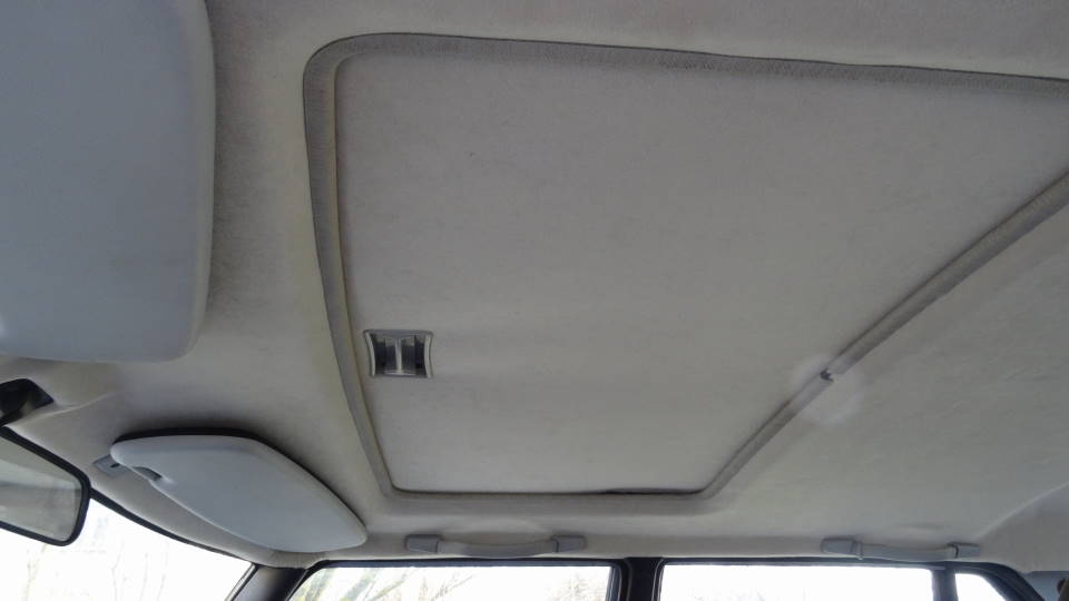

5. Sai võetud ette lae ja luugi katteriide vahetus. Õnneks olen seda tööd juba kunagi aastaid tagasi teinud, nii et väike kogemus oli olemas. Ainus küsimus oli alguses, et kuidas ma selle lae autost välja saan, kuna tegu ju 4 ukselise sedaaniga.
Kuid natuke mõõtmist ja leidsin, et peaks olema võimalik kenasti pagassi luugi kaudu välja võtta. Ja nii oligi - seljatoed alla ja lagi tuli kenasti välja. Nii et jutud sellest, et peab klaasid eest võtma või esiistmed välja viskama ei vast tõele.
Tulemust võib piltidelt näha, kuid kuid mis kõige tähtsam, et ise jäin tulemusega rahule. Kahjuks ei teinud pilti vanast laest aga see oli ikka päris jube ja pähe vajunud ning kohutavalt kõntsane. Küll klassikut omanud inimesed teavad millest räägin :)

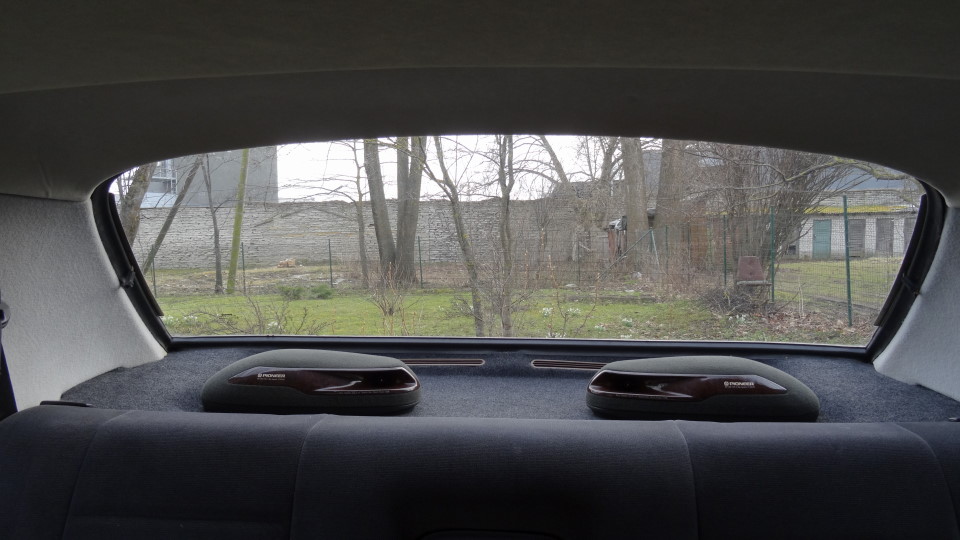

Suht palju aega kulus uue tagumise aknalaua tegemiseks. Vana oli kõlarite raskuse ja niiskuse toimel päris lohku vajunud. Sai siis üks 2 ukselise klassiku aknalaud hangitud, kuid huvitaval kombel oli see vaid ühekordsest papist. Mu vanal aknalaual oli ikka pigimatt alla kleebitud ning lisaks veel ka teine kiht pappi.
Otsustasin vanalt selle teise kihi pappi ära kasutada ning saigi see Momendi abil kenasti uuele tugevduseks liimitud. Samuti kasutasin ära vana aknalaua ääre osad ning needki kenasti liimiga uuele tugevduseks pandud. Kuna originaal riie oli pruun ja äärtes kõlariaukude kohal augud sees, siis otsustasin ka uue riide peale panna. Mässamist oli palju aga tulemus sai päris kena. Tänaseks on aknalaud ka autos paigas ning pole üldse paha.

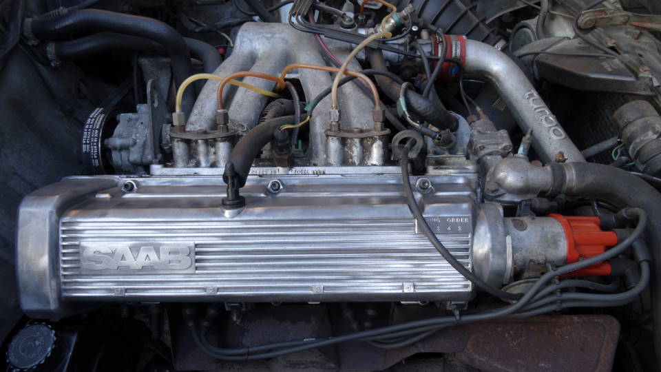

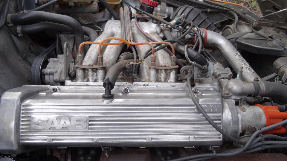

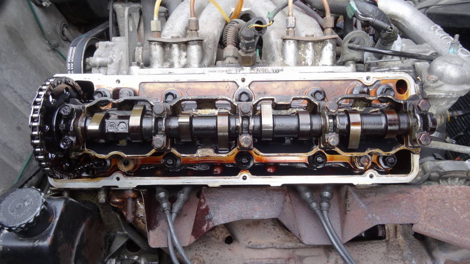

Märtsi lõpus sai ära vahetatud mootori õli ja käigukasti õli. Samuti sai ära vahetatud klapikambrikaane tihend, kuna vana laskis juba kenasti läbi. Ühtlasi sai siis ka seda kaant nii seest kui väljast kõvasti puhastatud. Üldiselt tundus mootorist avanev pilt täitsa kena.

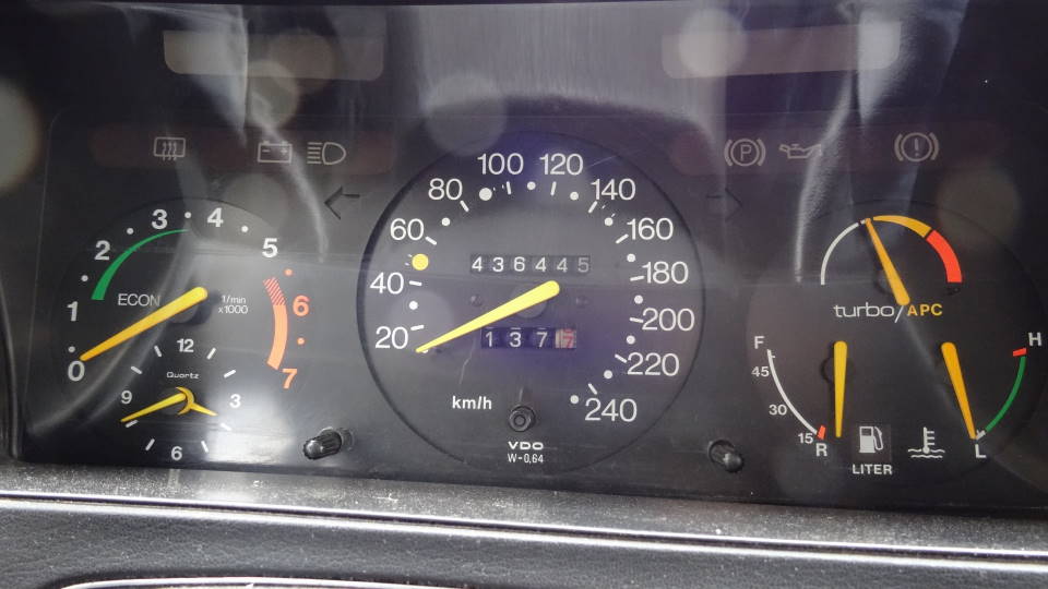

Üks pilt ka omale läbisõidu fikseerimiseks (õli vahetused).
Siis sai ka uued NGK küünalad peale pandud, mõned vaakumvoolikud ära vahetatud ning geneka ning pidurivõimu rihmad uute vastu vahetatud. Tulemuseks on see, et auto ei katku ja ei jõnksuta enam sõidu ajal.

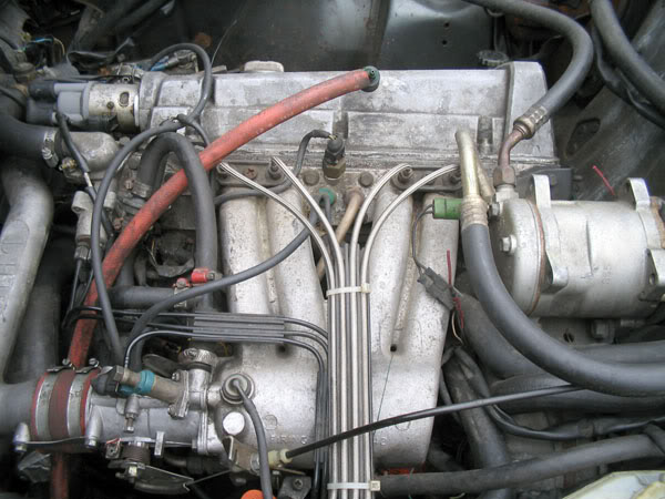

Plaanis on välja vahetada pritsungile minevad "makaronid" ning pidurivõimu õli ära vahetada. Kere vajab ka pisut kohendamist aga väga suurt rõhku sellele siiki hetkel ei pane.

Makaronidega on suht tuuga. Neid polnud juba 10 aastat tagasi kusagilt eriti võtta. Ma ei tea, kuidas alternatiividega asi õnnestuks. Seda pritset kasutati ju veel igasugu autodel, äkki nende juppe on veel võtta ja saab kuidagi ära kasutada.

Ehhee! :) mul need makaronid juba omal olemas tänu headele inimestele. Need mis praegu peal toimetavad ka kenasti aga need jooksevad suvaliselt. Nüüd peaks uued kenasti nii nagu peab mootori pealt jooksma saama. Vanad jäävad ka tagavaraks, sest ega neid tõesti enam mujalt kui doonori pealt saa.

Alati on võimalus lasta teha endale lähimas hüdraulika voolikutega tegelevas poes sobivas mõõdus armeeritud voolikud. Nendele julgeb vähemalt peale vaadata ja ei lähe pooleks kui tuul peale puhub :P
Välja näevad umbes sellised.

Makaroonide teema lõpetuseks paar pilti siis lõpp resultaadist.
Üks toru jäi vahetamata, kuna seda kahjuks ei olnud aga pilt sai siiski suhteliselt viisakas. Tea kas ainult tundub aga tühikäik läks ka kuidagi ühtlasemaks.
Üks pilt ka paika pandud uuest tagumisest aknalauast.

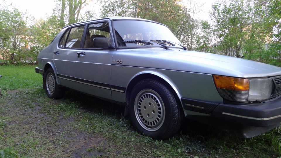

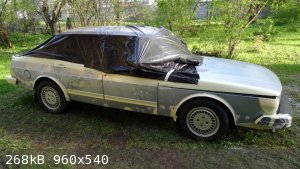

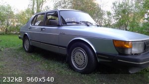

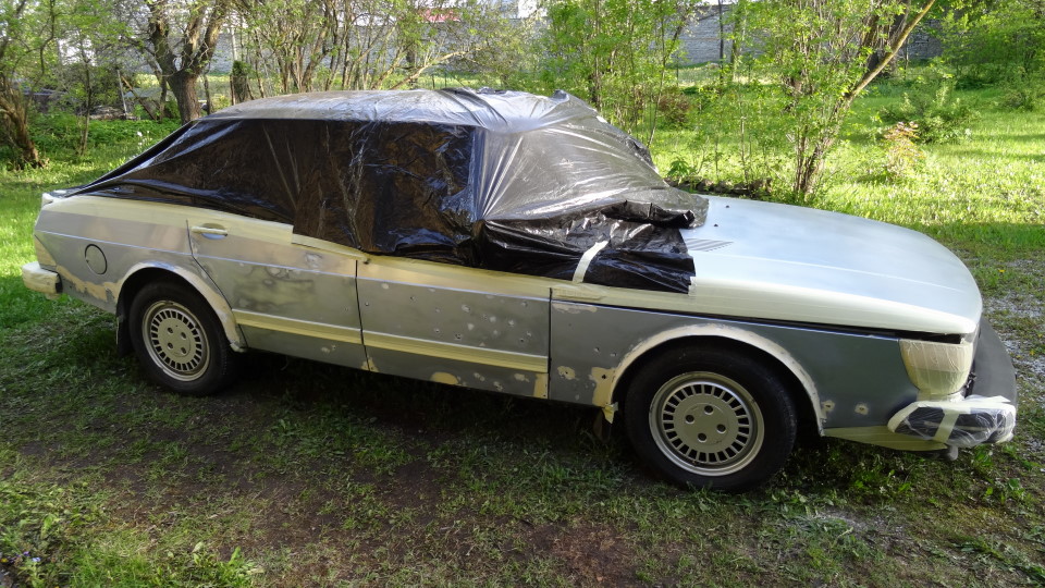

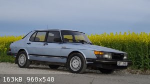

Mai kuus sai tegeletud autole natuke värskema väljanägemise tegemisega. Jube raske oli leida vanale värvile sarnast tooni ning enne enamvähem rahuldava tulemuse saamiseni sai ära proovitud 3 erinevat tooni helesinist. Samas on originaalis ka õrnalt lillakat varjundit, nii et päris õiget tooni ei leidnudki.
Lõpp tulemus sai aga selline, et minu eesmärk sai täidetud :)
Suvel sai veel ära vahetatud jahutusvedelik ja pidurivedelik. Peale pikka otsimist avastasin, et vaakumleke toimus läbi pidurivõimendi ning sai ka see ära vahetatud. Selle tulemusena vähenes jõnksutamine oluliselt, kuid päris ära siiski ei kadunud. Arvan, et asi võib olla vanades pihustites, kuid hetkel kannatab kenasti sõita, nii et sai isegi Augustis Hiiumaal kokkutulekul kenasti käidud.
Paar päeva tagasi sai käidud Laki tn. ülevaatuspunktis ülevaatust tegemas. See auto on seal juba 8 aastat käinud ja saime ka seekord esimese korraga läbi. Gaasid oli paigas ja pidurid võtsid ka rahuldavalt. Roostes parem poolne õõthoova kinnitus oli natuke pinnuks silmas aga seekord sai veel läbi. Eks tuleb see asi ikka ette võtta järgmiseks.

Ikka ise sai kõik värvimis ja eeltööd tehtud. Eks eesmärk oligi, et pildi pealt ja 5m kauguselt silmale hea vaadata oleks. :)Tegelikult mängisin ja katsetasin pahtlite ja värvidega pool suve ja lõpuks hakkas asi juba selgemaks saama aga eks ta selline põlveotsas tehtud värk ikka ole. Peaasi et ise rahule jäin.

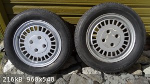

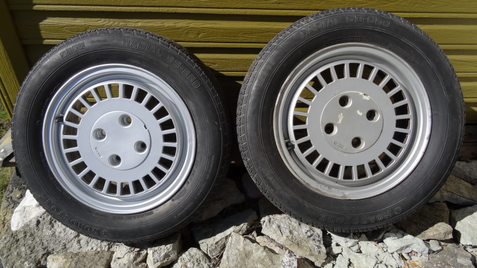

Talvel suurt midagi auto juures ei teinud, kuid aegajalt sai masin ikka kuumaks aetud ja väiksed tiirud Tallinna vahel tehtud. Talvel hakkasin nokitsema valuvelgedega, mis said ükshaaval puhtaks nühitud. Seejärel sai suuremad "ussitavad" kohad ja äärkivi vastu sõidetud servad siledaks lihvitud. Lõpuks krunt, värv ja lakk ka peale ning tänaseks on kenad veljed taas auto all. Jube töö oli aga ära sai tehtud. :thumb:
Väike pilt ka tehtud ja tegemata veljest.
