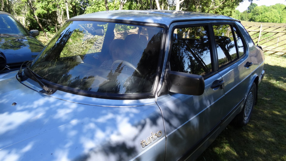

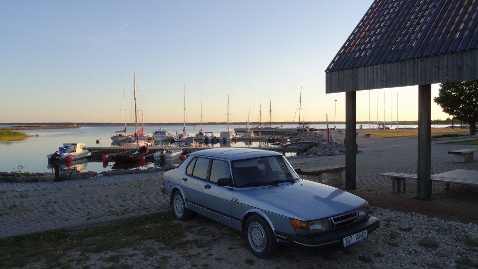

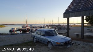

Juuni alguses sai auto Hiiumaale komandeeritud, kus ta hakkas igapäevase auto rolli täitma. Enne maale minekut sai iluvõre kahte ossa lammutatud ja taas kenasti hõbedaseks värvitud. Kuna massinal oli jätkuvalt ühtlasel kiirusel sõitmisel vastik jõnksutamine sees, siis veel ühe abinõuna otsustasin vahetada bensiinifiltri ära. Oh sa imet, auto sõidab nüüd nagu peab - ei mingeid jõnkse enam. See vedelik mis vanast filtrist välja voolas, ei meenutanud ka eriti bensiini, vaid mingit tumedat ollust. Ime, et varem sellise lihtsa asja peale ei tulnud. "Tänu" sellele jõnksutamisele sai mul ju vahetetud kõik vaakumvoolikud jm. jupid, mis võiks seda põhjustada. Jälle targem natuke :)

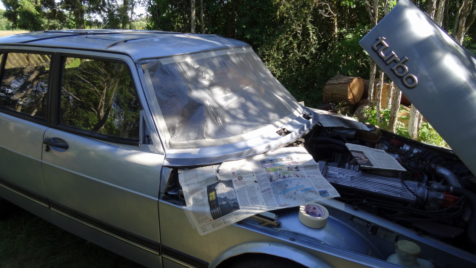

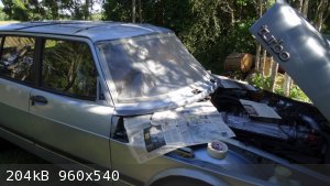

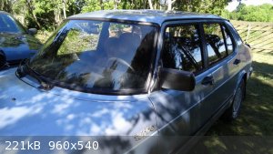

Hiiumaal sai võetud ette esiklaasi vahetus. Tänud Wernerile, kes eelmine aasta ühe suht viisaka esiklaasi mulle kinkis, mis nüüd uue elu sai. Vana klaas oli pärit arvatavasti aastast 1984 ja madala õhtupäikesega oli nähtavus ikka päris jube.

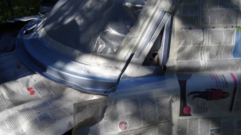

Klaasivahetuse käigus plaanisin teha ka natuke roostetõrjet akna all servade. Loomulikult päädis see sellega, et otsustasin ka ustelt peeglid maha võtta ja ka nende alused suured roostepesad natuke viisakamaks muuta. Aknaservad kusjuures väga hullud ei olnudki - kartsin hullemat.

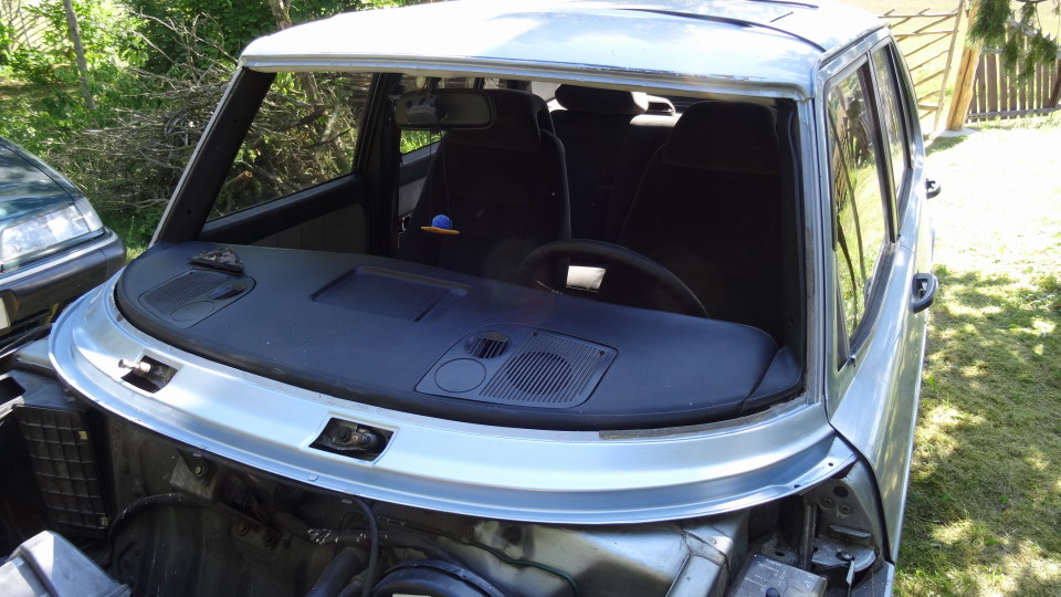

Kui klaas juba eest ära oli, siis kasutasin võimalust ja mugavat ligipääsu armatuuri alusele ning lammutasin ka siseõhu ventilaatori laiali. Pinises teine juba pikemat aega häirivalt. Sai kõik ära puhastatud ja õlitatud ja pisut reguleeritud ning loodetavasti mingiks ajaks enam pininat ei teki.
Uue esiklaasi tagasi panemine oli juba natuke keerulisem tegevus, kuid kui õiged juhised teada sain, läks ka see töö lõpuks suht valutult. Ise jäin tulemusega rahule ja ka "uue" klaasi läbinähtavus on ikka oluliselt parem.
Mõned pildid ka siis tööde käigust

Millega sa neid roostepesi tõrjusid? Tegid traatharjaga haljaks - roostesurm otsa? Ja siis muud krundid+värv?
Ja kas värvimisel jäi hajutamine näha või mitte?

Põhimõtteliselt just nii ma tegingi. Lisaks natuke pahtlit ka :)
Värvi ei üritanudki hajutama hakata, kuna see ei õnnestuks mul niikuinii selle lillakas-sinakas pleekinud värvuse juures. Aknaserv läks ühestükis värvi alla ning vaid uksel peegli alune pind oleks tahtnud hajutamist. Kuna see jääb aga peegli alla, siis silma väga midagi ei häiri.
Muidu pidavat aitama hajutamist (ülemineku serva tekkimist) see, kui kohe pärast värvi peale kandmist teip ära võtta. Oma 96-el ma panin sirgjoonelise serva kahekordselt teibiga, nii et ülekate jäi vast 1 mm ja peale esimese kihi peale kandmist eemaldasin pealmise teibi. Seejärel kandsin teise kihi värvi ja eemaldasin ka teise kihi teipi. Niimoodi sai üleminek suht viisakas.

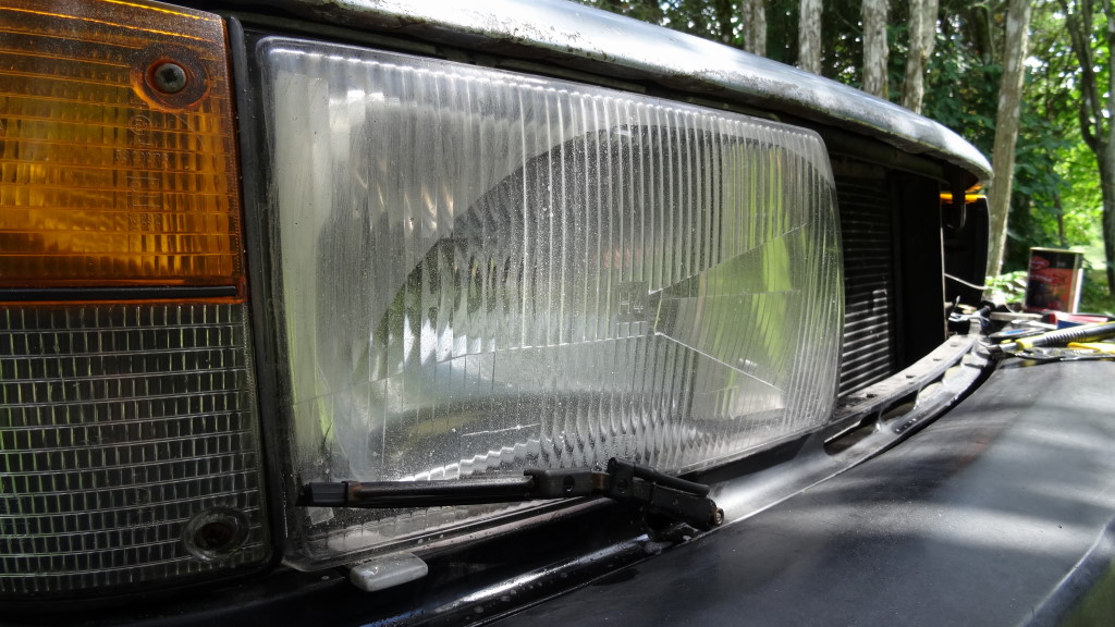

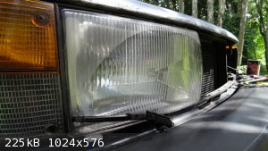

Täiendan logiraamatut. Juulis alustasime pojaga esitulede kojameeste remontimist. Ise ei oleks seda küll viitsinud ette võtta aga lapsed on teadagi parimad müügimehed. Vaatepilt mis avanes kojameeste mootoribloki avamisel palju lootust just ei andnud. Mootorikorpusest oli alles vaid roostepuru ning kogu kupatus oli musta plöga täis. Peale kogu korpuse ja hammasrataste puhastamist, sain aru, et nendest enam asja ei saa. Samas olime ettenägelikult hankinud omale 2 suht uut kaldus tuledega klassiku mootoriblokki ning hakkasime siis neid proovima oma autole paigaldada. Kuigi need näevad suht samasugused välja, ei saa neid siiski üksühele paigaldada. Pidin eemaldama uuema mootori metallist kinnitused ja keerasin plastikust korpusele uue vindi, et saaks bloki otse vanakooli klassikule kinnitada.
Algus oli paljulubav - kojamehed hakkasid kenasti tööle, kuid peagi märkasime, et kojamehed liiguvad natuke liiga pika amplituudiga ehk äärmises asendis läksid kojamehed iluvõre peale. Samuti ei tahtnud nad alumises asendis õigele kohale pidama jääda. Egas midagi mootorid taas maha ja asja uurima. Võrdlesin uue ja vana mootoribloki sisu ja hammasrattaid. Väikseid erinevusi oli aga ei midagi sellist millest oskaks esimese hooga midagi järeldada. Alguses vahetasin osad hammasrattad uute vastu ja proovisin uuesti - ei midagi.
Siis lugesin juba hammasrataste hambaid üle, et saada aru kas ehk selles on erinevusi. Ei olnud. Lõpuks otsustasin tõsta vanad hammasrattad kogu täiega uue korpuse sisse ja voila', kojamehed hakkasid täpselt õige amplituudiga tööle. Kuna ka uued korpused oli natuke erinevad, siis teise korpusesse vanad hammasrattad päris üks ühele ei sobinud, vaid pidin jätkama katseid. Lõpuks sain ka teise mootori õigesti toimima aga see oli ikka päris närvesööv tegevus. Üritasin igati aru saada süsteemi toimimise loogikast ja sain ka aga ikka väga ajuvaba süsteemiga on tegemist.
