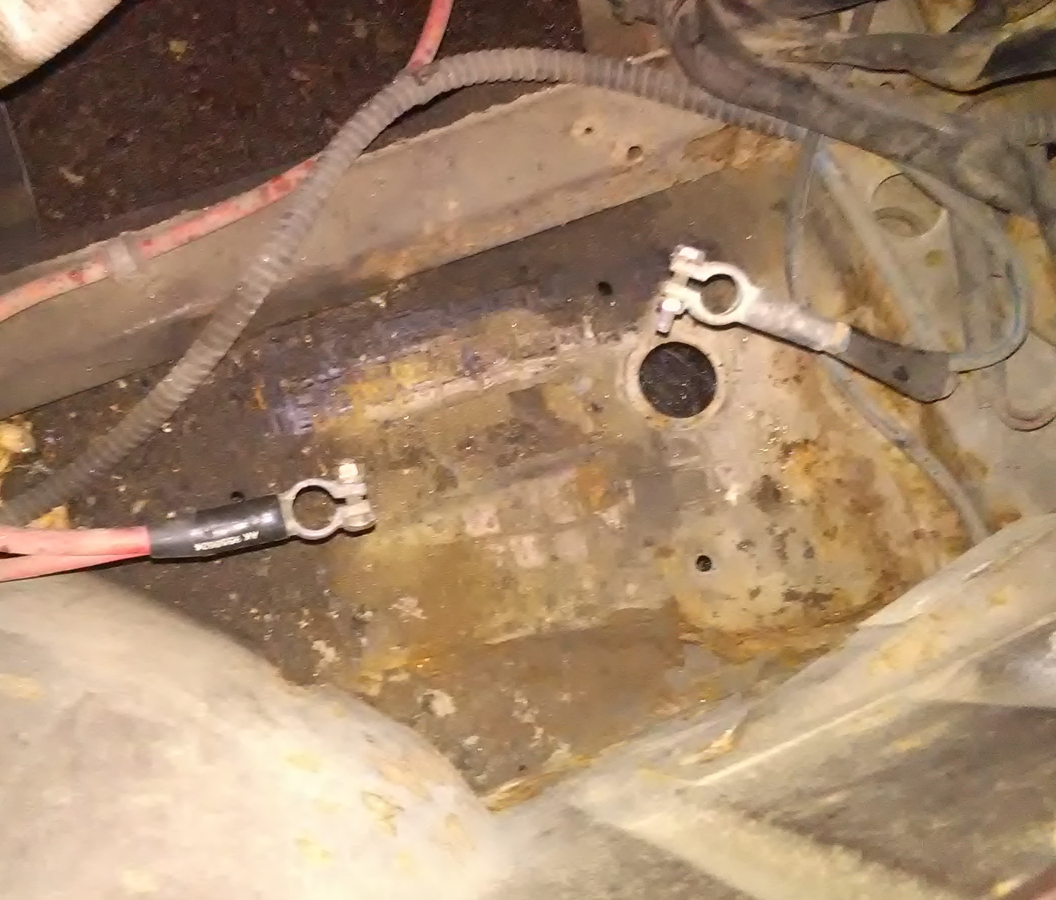

Tere, ronisin esimest korda elus classicu aku kallale, avastsin, et aku polegi kuidagi kere külge kinnitatud, pole üldse kinnitus kohtasidki või kronsteine, millega seda teha. Loogika ja tehnoülevaatus nagu ütleks, et aku peab olema kindlalt kohale kinnitatud. Milline on see lahendus, millega on teie akud kinnitatud? Ilmselt on mul sealt miskit puudu?

roostes masinatel on aku alune plaat lihtsalt ära roostetanud ja eemaldatud

Osadel vabalthingavatel polnudki tüüpilist akualust. Kinnitus oli 2 konksu ja plaat mis hoidsid akut kinni. Aku all póhjas on nâha isegi väike süvend mille taha konks kinni peaks jäâma

Selle tuvastasin ise ka, et akualust mul seal pole. Sammuti ei ütleks ka, et ta võiks olla sealt rooste tõttu eemaldatud. On kolm auku, mis nagu oleks aluse kinnitus poltide augud, kuid samas puuduvad sealt igasugused keermed, kuhu oleks võimalik poldiga see kinnitada.

Aluse küljes on tikkpoldid ja alt on muttriga kinni keeratud(esimestel poltidel on tugevduskronsa ka all)
Üks võimalus aku kinni tõmbamiseks on kasutada väikest koormarihma või analoogset asja, keerata poltidega olemasolevate aukude kaudu kinni ja asi korras.

Nii pornoks ei hakka ikka asja ajama :) Tuleb meisterdada talle sinna korralik kast. Olen näppinud masinaid, millel on akualus kinnitatav siis keres olevatessee keermetesse, sellest ka see küsimus tekkis. Aga tänud vastamast ja minu teadmisi parandamast antud mürsu osas :)

Seal põhjas peaks olema selline asi
Selle küljes omakorda on pikad konksud, mille külge pealtpoolt mingi nurkraud vms liblikatega kinni tõmmatakse.

vabalthingavatel pole alati seda alust, kinnitub samade varrastega aga otse põhja külge.
see on tagumine kinnitus(akualus kinnitub samasse kohta, kui ta lisada)
see konks on esimese otsa kinnitus, esiraami küljes.
igatahes minu 93a. masinal oli niimoodi ja polnud ühtegi jälge, et oleks alus üldse kunagi küljes olnud. sama on olnud ka 90a vabalthingaval ja 86a vabalthingaval.

Kusjuures tundub, et need poldiaugud seal põhjas suure augu kõrval on justnimelt alusplaadi kinnitamiseks..:) Ju siis ratsiti ära..:)

Valmidus aluse jaoks on olemas küll jah, pildi peal jäljed on ka peal sest mul tuleb turbo mootor ja akualus nagu ette nähtud. Enne värvimist polnud vana värvi peal ühtegi jälge, et oleks seal mingit akualust olnud.
