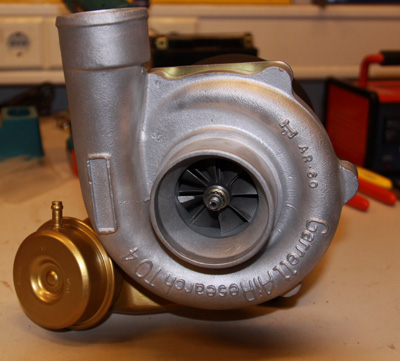

Los turbino grande :head:
Gracias Speedparts :notworthy:

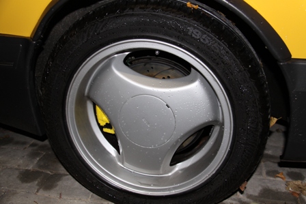

Vastu sügist siis autole uuendatud esipidurid, kuna eelmise ühe ketta suutsin vist kõverdada.
Ja kui juba tegemiseks läks siis uus setup on pärit uuemalt tonniselt.
Sadulad sai liivapritsis puhtastatud ja üle värvitud, siis sisse uued kolvid ja mansetid.
Samuti uued kettad/klotsid, Black Diamondi soonitud ja puuritud.
Siit pildilt on natsa näha kah :thumb:
