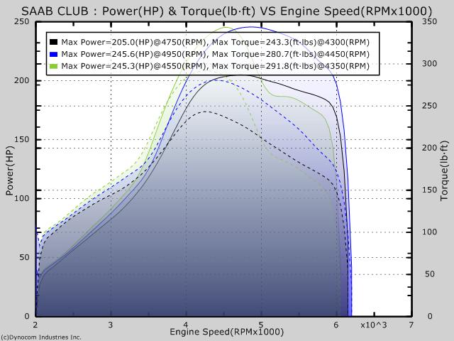

L Mai 07, 2011 19:32
Täna siis dynos käidud ja märk maas jälle.
Mingi kala tundub olevat kütuse pealevooluga. Pihustid on 100% lahti, kuid suurematel pööretel on ikka segu lahjavõitu.

N Mai 26, 2011 23:09
Kui pihustid 100lahti on, siis peabki ju lahjaks minema. :freak:
Mis kastiga sõidad? Millise siduri paigaldad?
Mis rõhuga see graafik on joonistatud?

R Mai 27, 2011 7:01
Ei noh, probleem on selles, et pihustiteks on Deka630cc, mis ei tohiks nüüd küll lahjaks jääda veel selle võimsuse juures. Härrad kaasvõitlejad siin näitavad sellistega vähe suuremaid numbreid. Sai just ka bensupump ära vahetatud aga nüüd ei saa mõnda aega logida, enne kui uus sidur paigas.
Kast on tavaline klassiku manuaalkast, dünos oli veel peaülekanne 6, nüüdseks on 7 ja terasest difrikaas lisatud.
Rõhu target on 1,5 bar-i, kuid algul viskab ikka korraks kõrgemale u 1,7 peale.

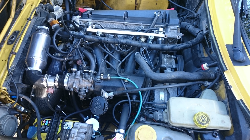

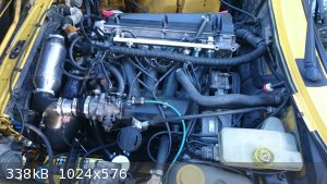

E Juul 18, 2016 19:33
Pisut bling-i juurde...poleeeeritud randid :love:
Kapotiall olen ka natuke toimetanud :cool:
