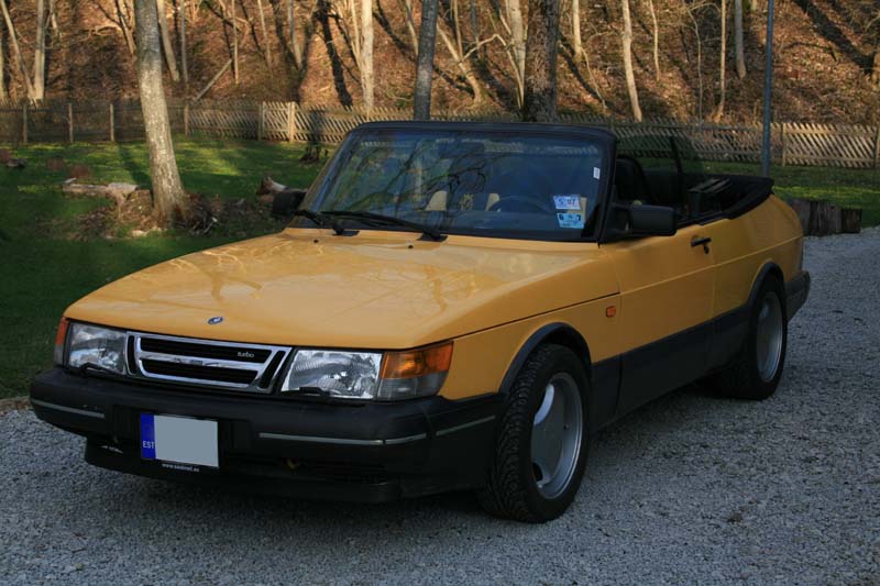

No nii, oleks aeg esitleda minu uut mänguasja, mis ca 1 kuu pärast Eestimaale jõudma peaks.

Muuseas, auto täitsa olemas :headbang:
Saabus eelmisel nädalal ja kuna olin ise ära, siis sai ta otse Troost'i orgunnitud.
Homme lähen siis oma silmaga kaema, ei jõua ära oodata.
Siinjuures suurimad tänud Troost Auto härradele, kes auto lahkelt vastu võtsid ja defekteerimist alustasid :notworthy:

No nii, tänasega kollane auto ka registris ilusti, numbrid olemas ja puha :)
Ei olnudki mingeid probleeme, esituled sai nii või teisiti uued pandud (1 tuleklaas oli katki), ei saanudki aru, kas see oleks üldse probleemiks olnud. Ainult esimestes suundades põlevad kollased gabariidid kästi lahti ühendada.
Troostis ka hulk tööd tehtud: uued esituled, õlid-filtrid, küünlad vahetatud, konditsioneer upgrade-tud ja veel üht teist nokitud, tihendikesi jm vajalikku vahetatud. Lähipäevil peaks veel üks pooltelje sisemine ots vahetatama ning alarm paigaldatama.
Järjekorras ootavad: katuse vahetus (kui see ükskord kohale jõuab), sisu korrastamine, stereo paigaldus.

Eile oli suur päev, sõitsin oma kollasega Troostist koju, lollakas irve näol:cool: ja õhtu lõppes väikese :drink:
Kõigepealt tahaks :gun: meeriklastest autoremontijatele, kes olid kummaliste saavutustega hakkama saanud. Krt, kas neil siis sealpool lompi üldse raha/mõistust pole, et on vaja aretamisega tegeleda.
Selgus, et parempoolne pooltelg oli kahest jupist kokku keevitatud ja sisemine ots ei olnud mudelikohane, samuti polnud esiamordid mudelikohased. Lisaks oli veel üks alumine amordikinnituse keere olematu ja seetõttu vahetasime välja alumise õõtsa. Omaette teema oli veel leida sinna sobiv mutter, mis ei ole just väga levinud.
Need jamad põhjustasid mitmenädalase saaga juppide otsimise/tellimise ja mitmekordse sobitamisega ja Troosti härradel oli ilmselt täiesti kõrini sellest romust aga suured tänud neile, et auto ikka jooksma said :notworthy:
Vahepeal on veel valminud uus sisu ja kohale jõudnud ka uus katus, nii et lähiajal hakkab selle teemaga tegelema. Ilmselt on veel vaja vahetada nukakett aga see on juba suurem ooper. Lisaks on kapoti all kõvasti tegelemist õhutorustikuga, kus peab vahetama hunniku voolikuid ja stutse, mis on kivistunud/pragunenud jne.
Nii et toimetamist on auto juures veel küllaga, raha on juba läinud üle igasuguste plaanide aga eks ma ise selles süüdi olen, et sellise põrsa kotis soetasin. Loodetavasti on lõpptulemus seda kõike väärt :drive:

Nii, tänane päevake siis suures osas autoga tutvudes veedetud.
Kaevasin hoolega kapoti all ja vahetasin hunniku vaakumvoolikuid silikoonide vastu. Tundub, et hakkas paremini käima küll, kuigi bypassi ja sisselaskekollektori vaheline toru on veel suht pudi ja eks sealt läheb ka hulk õhku taeva poole. Üritan homme selle toru ära tellida ja siis läheb ka uus Forge bypass külge.
Kickdowni trossi sai regullitud ja nüüd töötab kickdown ikka normaalselt, enne polnud see mitte nii.
Püsikiiruse sain tööle, armatuuri all oli vaakumvoolik selle pedaali hoidva klapi küljest lahti tulnud.
Puhastasin/õlitasin ka AIC klapi ja regullisin throttle position sensori. See kooslus nüüd kõige paremini ei toimi, mingil hetkel ikka tõstab ja langetab pöördeid. Mõõtsin AIC klapi takistust klemmidelt ja oli miski 8 oomi, mis Bentley manuaali järgi on ok. Aga ehk on viga siis veel selles lekkivas voolikus.
Mõni tagasilöök ka - miskipärast lõpetas tegevuse bensunäidik, kuigi ma omast arust juhtmeid ei puutunud. Käisin seejärel juhtmed läbi ja ka selle ainukese vahepistiku, mis seal ahelas on aga ei miskit. Mismoodi saaks tasemeanduri korrasolekut kontrollida, Bentley ei ütle selle kohta miskit...

Uus katus peal, uus sisu sees, uued papud all...

Mnjah, need on need 16" superaerode "rõõmud". Esiratastega pole probleemi, tagumised käivad august läbisõitmisel kergelt vastu koopa plastäärt, peab vist tagavedrud ära vahetama, eks nad ole väsinud ka natuke.

Vägev, tänu mõningasele Troostitamisele on auto saanud lausa uue elu. Vahetatud nukakett, ketitallad ning hüdrotõukurid ja mootor käib ilma igasugu kolinata. Tänu Trionicu kuldsetele kätele on ka tühikäik normis ja turborõhuseier käib rõõmsalt kollase lõppu välja :head:
Tagavedrud said samuti uued, kuid suuremast lohust läbi sõites käib rehv ikkagi tirtsti koopaservas ära. Rehvid on vist sutsu suured, tulid need ju tonnise alt. Kui keegi sooviks endale soetada jooksu väga korraliku mustriga suvekaid Cooper Zeon 2XS 205/55/16, siis võiks U2U.
