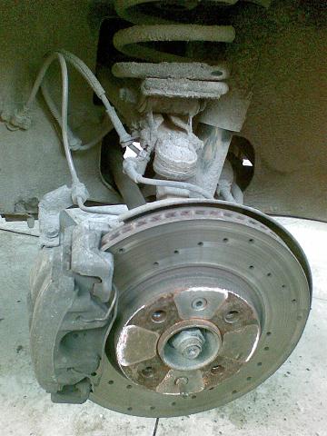

Ehee, hr romza tõi mulle mitu kastitäit vidinaid, esmaspäeval kruvitakse Troostis külge.
1. Speedpartsi "sportbromskit", 4 soontega piduriketast, EBC green stuff klotsid ja armeeritud voolikud
2. Speedpartsi Stage 2 - näpitud APC, fuel chip, õhufilter ja 3" väljalase koos racekat-iga.
Ootan tulemust suure põnevusega :headbang:

Hunnik vidinaid siis autole külge kruvitud.
Pidurid muutusid peale uusi kettaid-klotse-voolikuid tunduvalt paremaks. Ilmselt olid vanad klotsid juba klaasistunud ja üks esiketas tundus viskavat.
Alguses ehmatas uute klotside sissesõitmisel "kerge" suitsemine - jääd linnaliikluses seisma ja esirattakoopad suitsevad... pärast lugesin klotside karbi pealt, et neil ongi selline sissetöötamise kiht peal, mis alguses võib suitseda ja viliseda.
Stage 2 siis toimetab nii, et turbo puhub stabiilset rõhku ca 1,0 bar ja vahel viskab ka 1,1bar. Puudu on veel fuel chip, mille svenssonid unustasid enne puhkust ära saata. Selle abil peaks lisakütust peale tulema ja teoreetiliselt võiks apc veel rohkem rõhku lubada. Selle 1 bar-iga astub juba peris rõõmsalt edasi ja 3" väljalase joriseb ka mehiselt. Vaatab, et kui natuke tahmab, ehk läheb vaiksemaks, samas on võimalik sellele väljalaskele veel täiendav lõpupütt lisada kui väga närvidele käima hakkab.
