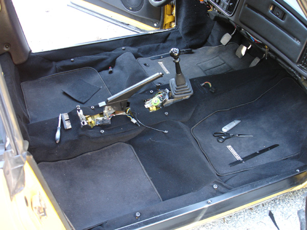

Sai siin vahepeal autot ehitatud natsa ;)
Uus põrandavaip:

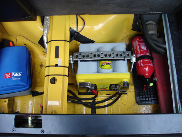

Postitas Andrus99
Optima aku pagasnikusse:

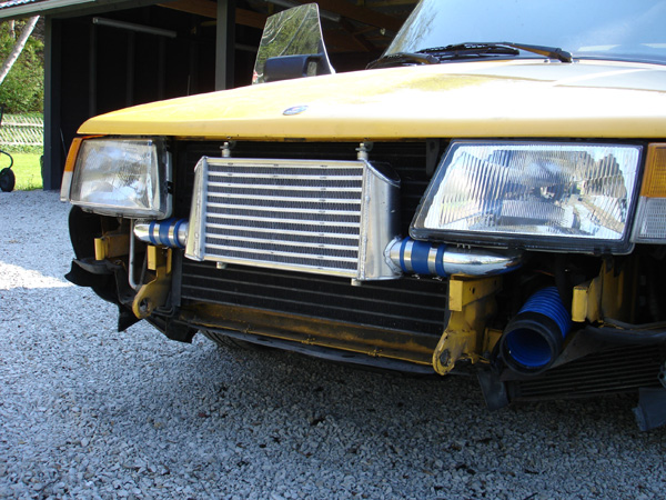

Postitas Andrus99
"Front mount intercooler" (cooler made by ES-Racing):

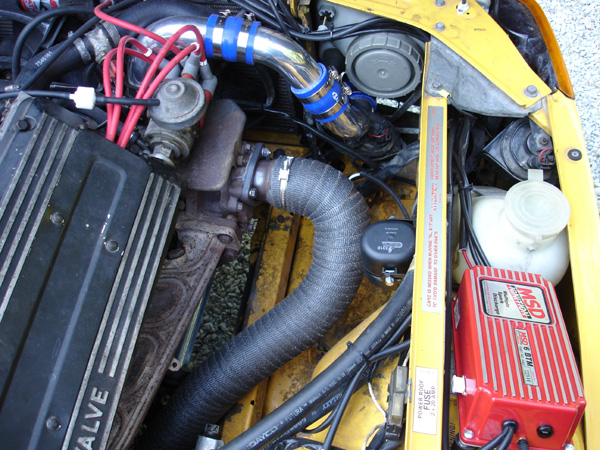

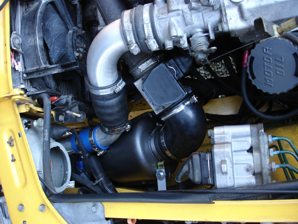

Postitas Andrus99
JR Airforce sisselase:

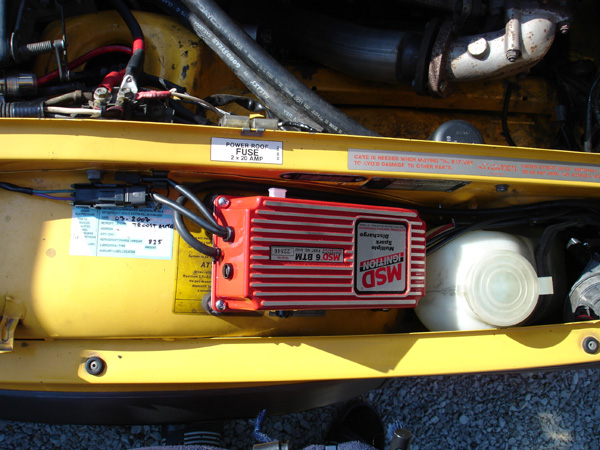

Postitas Andrus99
MSD 6 BTM + MSD Blaster Coil + MSD 8,5 mm Superconductor ignition wires:

Postitatud: E Mai 19, 2008 8:36
Et aku juba taha jõudis, siis see 3" DP tuleb ilmselt ilma selle nõmeda 90 kraadise nurgata..:thumb: Cooleri oleks võinud isegi suurema teha..:D Allpoole jäi veel tükk tühja maad...:P Kahjuks tundub, et see pagana sisselaske torustik on veelgi pikem, kui enne..:( Kas turbo lag suurenes ka tuntavalt?

Saab 900 SE cab, 1991, Andrus99
Postitatud: E Mai 19, 2008 9:22
Seda akut võib..;) See on geelaku ja seda võib panna sellisesse asendisse nagu vaja.

Postitas Andrus99
Jep, downpipe tuleb ikka ilusa kaarega (JT), see juba nurgas ootamas.
Cooleri suuremaks tegemisel väga pointi poleks olnud, kuna allpool oleks see jäänud täpselt stange taha. Idee oli teha sellise mõõduga cooler, mis mahuks täpselt originaalstange ja iluvõre taha, ning poleks vaja midagi olulist maha lõigata (pukseerimisaasad näiteks). Tundub, et enam vähem õnnestus, loobuma pidin vaid esitule pesuritest, mis pole just suur kaotus ;)
Turbo lag'i osas midagi tuntavat ei muutunud, pigem tingimused paranesid ja proovisõidul käis turborõhu seier isegi kuni 1,4 bar. Nüüd tuleb süüde ja MSD veel paika timmida, kui ka downpipe paigas on.
Aku kohta veel niipalju, et õnnestus leida see väiksem Optima, 41 Ah, mis mahtus ära pagasniku katte alla - see oligi eesmärk, mitte mingit monstrumit pagasnikusse ehitada. Kusjuures tellisin selle UK-st, Eesti müüjad seda müüa ei suutnud, üks väitis, et pole enam tootmises, teine, et pole mõtet 1 tk tellida :bs:

Downpipe pilt kah :)

Postitas Andrus99
Ja veel üks huvitav pildike, mis on eestpoolt näha siis, kui kapott üleval:

Postitatud: R Juun 20, 2008 11:23
Tegin spliti ja viisin selle MSD teemalise tehnilise jutu siit ära siia..

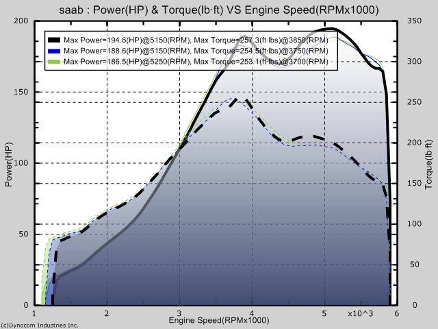

Postitas Andrus99
No nii, panen siis tänase dynograafiku ka enda auto teemasse.
Hobujõud on umbes sinna kanti kuis Speedparts Stage 2-ga võiks olla, ca 210...220 hp mootorist.
Väände "peak" tuli isegi üle ootuste ca 400 Nm kanti mootorist :headbang:
Aga kui graafikut vaadata, siis 4..5k pöörde vahel on miski auk, pärast seda võimsus ronib veel üles aga vääne läheb allamäge.
Andke nüüd nõu, kuidas seda graafikut siluda, et väänet kauemaks jätkuks :cool:

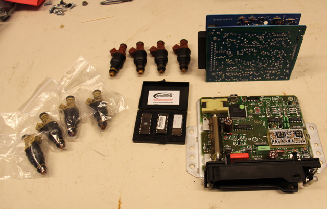

Postitas Andrus99
Jõudumööda tegelen ka ajukirurgiaga :P
