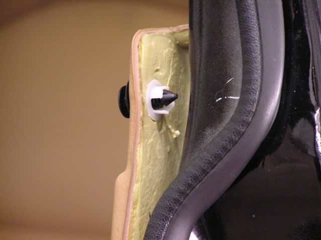

hirmsasti häirib mind plasti vilets kvaliteet,polstreid eemaldades murdusid kinnitused nagu klaas.kust oleks võimalik osta uusi tüübleid?Pilt

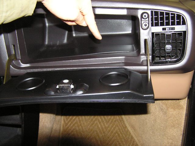

ja samuti on kooldunud kindalaeka sisemus,see on küll lihtsalt remonditav,aga ikkagi! kas tõesti kasutas saab 1991 aastal nii viletsaid materjale?

tüüblitega on 9-5 kah kala. Mul neid juba 20 ringis vaja. Kust jah neid saaks? las ma arvan... saabihaigla?:D

Mis puutub tüüblitesse, siis on ju pildilt näha valed töövõtted. Tüübel tuleb keerata veerand tiiru ja ta kukub välja. Sinul on seal näha tüübel koos pesaga, tüübel kinnises asendis. Mul ei ole õnnestunud kunagi neid interjööri tüübleid lõhkuda, sest nad eralduvad kergelt, ilma pingutuse või väänamiseta.
Selle kindalaeka kohta ei oskagi väga midagi öelda.. minu rapetel on see korralik, kui vaja läheb, siis mul on üks armatuur üle.

to cyber. see klamber läkski katki keerates!kapotil vahe oli küll 4mm paigast ära,aga seda nendelt piltidelt ei paista

Neid tüübleid müüvad hästivarustatud autopoed mu arust. Vähemalt Tartus nägin laia valikut kahes poes.

Tüüblid on kavalad jah, kui esimest korda lammutama hakata, lõhkusin neid isegi paar-kolm tükki, osaliselt teadmatusest, osaliselt tõesti materjal rabe. Sarnased tüüblid hoiavad ka vist pagassis mistrat ja pagasiluugi polstrit. Tihedamini purunevad aga uksetihendi tüüblid, eriti alumisest servast (vanematel klassikutel). Nipiga on ka A-piilari katete tüüblid.
Võib-olla jabur oletus aga kas see kindalaegas ei deformeerunud peale seda müksu poritiiva pihta, sest mingiks tüüpveaks ega kehva materjali süüks seda ise ei peaks, lihtsalt pole sellist kohanud. Pigem võib kindalaeka luuk nagiseda suurest kulumisastmest või pingutamatta lukustuse pärast (kas seda üldse saabki pingutada).

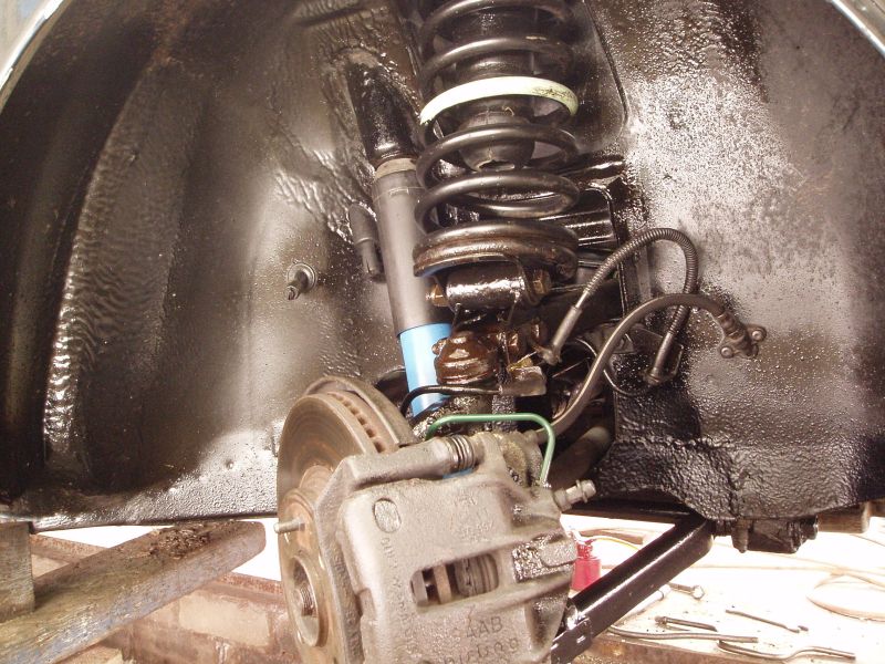

olen jõudnud oma nokitsemisega esisillani,seal vajasid vahetust stabika puksid.kuna õõtsad olid koledasti roostes,otsustasin nad eemaldada,liivapritsis puhastada ja värvida.eemaldamise käigus selgus aga kurb tõsiasi(nagu ikka),õõtsade vahelised plekid olid seestpoolt roostes.kuna seal moodustub plekkidest esisilda kooshoidev konstruktsioon mille tugevus on väga oluline,ei jää mul muud üle kui õhemaks roostetanud plekk välja vahetada.
tundub,et kõiges on süüdi väga õhuke krunt värv.seda on näha ka tagatiiva seest tehtud pildil.krunt on väga õhuke.kuna minu viimane remondi kokkupuude saabiga oli mudeliga 96,siis tuleb jällegi öelda: vanasti oli elu parem,rohi rohelisem ja saabid värvirohkemad!

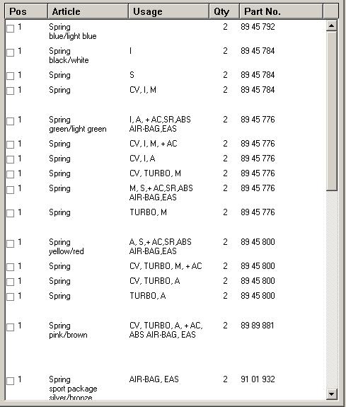

ei jäänudki müüd üle,kui kogu alumise õõtsa kahe kinnituse vaheline osa välja vahetada.tagasi silda kokku pannes märkasin,et vedru on helerohelise värviga markeeritud.kas keegi teab millist jäikusastet see heleroheline värv näitab?
#41
L Mär 17, 2007 17:13
Algselt postitas: janek555
EPC natuke näitab värve ja on mainitud ka, et hõbedane/pronksjas on sportlikum. Teistel pole midagi lisaks, kuid ehk loed midagi välja...
janek555
Postitusi: 650
Asukoht: Võhma
#42
L Mär 17, 2007 20:32
olemasoleva info põhjal on tõesti raske välja lugeda mida see tabel näitab.kas neli esimest detaili on vedrud?ja need lühendid on ka minujaoks võõrad.
samas kui ainult esimesed neli on vedrud,siis on ju ainult kahte tüüpi vedrusid?või mis?
#43
L Mär 17, 2007 20:44
Kõik on klassiku, MY91 esivedrud. Vt part no - selle järgi on 4 eri vedrut.
CV tähendab Convertible, teiste osas ei julge pakkuma hakata.
Nt CV TURBO M, +AC peaks minu loogika järgi tähendama turbo cabriot, millel manuaalkast ning konditsioneer.
Aga need kõik oletused.

L Mär 17, 2007 21:16
EPC-s on tegelikult nende lühendite seletused olemas help-failis:
Lisatud failid EPC_lyhendid.txt (3.1 KB)

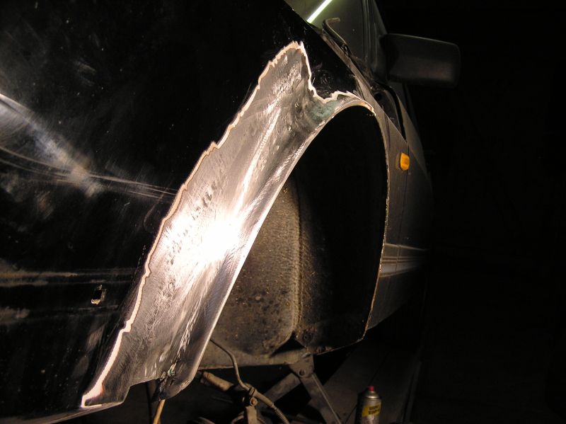

kuna eelmine talv lõppes kole kähku ära ja suvi on sõitvate autode jaoks,jäi saab terveks suveks laiali.nüüd jälle pime ja porine aeg käes ning paras garaasis edasi nokitseda.pealegi õnnestus suvel kaks doonorit õuele vedada.
jätkan siis kõige kurvema koha taastamist,milleks on pahtli alt auklikuks roostetanud esitiib.pilt peale pahtli eemaldamist oli masendav,teadsin et mõni väike auk ikka on,aga et ainult auk,seda ei uskunud.
janek555
Postitusi: 650
Asukoht: Võhma
#46
E Okt 29, 2007 23:02
kuna ühel doonoril olid äsja vahetatud koopaääred,sai sealt ka kild lõigatud.
janek555
Postitusi: 650
Asukoht: Võhma
#47
E Okt 29, 2007 23:04
ja paika sobitatud.

täna lammutasin doonoreid ja panin tähele,et 1989 aasta klassikul ( http://pildid.ee/displayimage.php?album=16258&pos=12 ) on samuti kindalaeka sisu kooldunud,nii nagu ma siin eelpool kurtsin ja vaadates selle auto õõtsasi tuli lausa masendus peale,õõtsad on läbi roostetanud,vedru alusest kausist alles ainult äär.

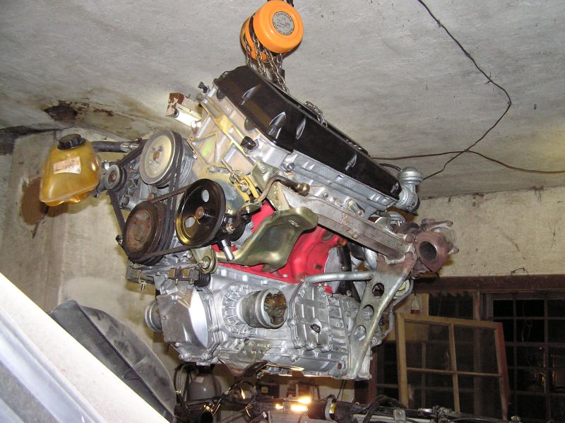

Mootor on 16 aastaga hakanud õli välja immitsema,seega otsustasin poldid üle kontrollida.Kuna senine kogemus üle 20 aasta vanade autodega on näidanud,et õluvannid ja teised anakoogsed kaaned vajavad pingutust,peale mida lekkimine lõppeb,siis otsustasin sama teha ka saabiga.Kõik poldid andsid ühtlaselt pool pööret peale keerata(nagu ikka),eks nüüd aeg näitab kas lekkimine ka peatub,lootus igatahes on.Vahetada plaanin ainult klapikambri kaane tihendi.
Olen kuulnud,et saabi mootorid vajavad ka plokikaane pingutust,vastab see tõele? Või ei tasuks seda torkida?
