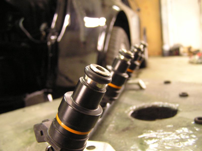

Natuke on jälle autot nokitsetud ja tiib ära värvitud. Täna autot pesemiseks õue ajades märkasin,et mingitel hetkedel pöörded kõiguvad,lähemalt uurides selgus,et pihusti tihendid ei pea.Võtsin pihustid maha ja tihendid osutusid tõesti kuivanuteks.Panin külge uued tihendid ja tekkis kohe küsimus,et kas nüüd lükkangi pihustid kuivalt kollektori külge,või peaks sinna ka mingit määret vahele panema? Hetkel jäigi töö pooleli,ootaks tarkade vastuseid.
#54
R Jaan 11, 2008 20:36
Silikoonõli,või -aerosool.

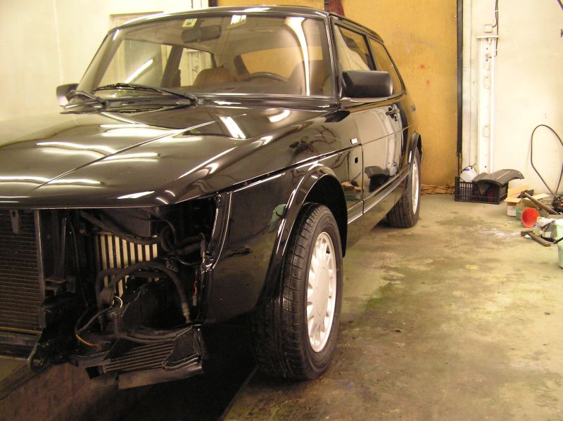

Täna sain lõpule mulle kõige vähem meeldivama osaga - maalri tööd.Olen seda valdkonda 10 aastat harjutanud ja seadmeid täiustanud,kuid ikka tunnen ennast ebakindlalt.Aga mitte sellest ei tahtnud ma rääkida.
Kuna auto on minu jaoks ikkagi noor ei soovinud teda veel täielikult üle värvida ja seega tuli teha mõningaid parandusi.Enamusest kriimudest ja aukudest sain lahti mõned siiski jäid,kuid üldmuljega jäin rahule.Kõige hullem,ehk esimene parem tiib sai selline.
Nüüd ees lõbusam osa - kokkupanek.Olen viimase 6 kuuga neli doonorit õuele vedanud ja nüüd hea sealt parimaid tükke kasutusele võtta.

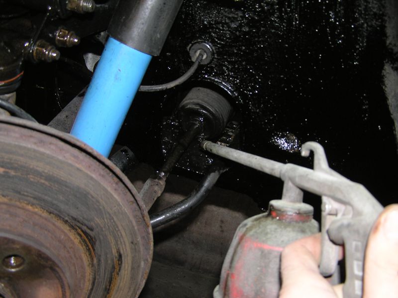

Täna tegin ära ühe tähtsaima töö,nimelt esiosa roostetõrje.Selles valdkonnas olen teinud palju katsetusi ja saabi nina sai minu võimete piires parima kaitse.

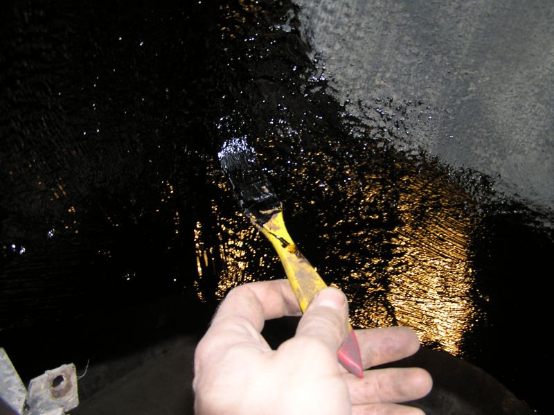

Kirjeldan tööd natuke lähemalt,äkki kellelegi kasuks.Kõigepealt peab kere mõned nädalad soojas toas kuivama,see töö oli mul juba tehtud,seejärel katan värvitud keevituskohad mastiksiga.Kasutan kindlasti pintslit,et mastiks saaks korralikult peale hõõrutud.
janek555
Postitusi: 650
Asukoht: Võhma
#67
P Jaan 27, 2008 16:54
Umbsete kohtade servad,kus kaks plekki teineteise peal paiknevad,jätan mastiksiga kinni määrimata.Näiteks koopaääre kahe pleki vahe.Sinna jätan väikse lõhe,et pärast seestpoolt lastav tõrjeõli läbi pääseks ja saaks ka visuaalselt kinnitust,et tõrje on jõudnud kõikjale.Kontrollimine võtab kuid ja tõrjet tuleb tulevikus korrata.Üldse kasutan mastiksit ainult kohtades kuhu lendavad sõites kivid ja liiv.Ülejäänud jääb värvi või vedela kaitsevahendi alla.

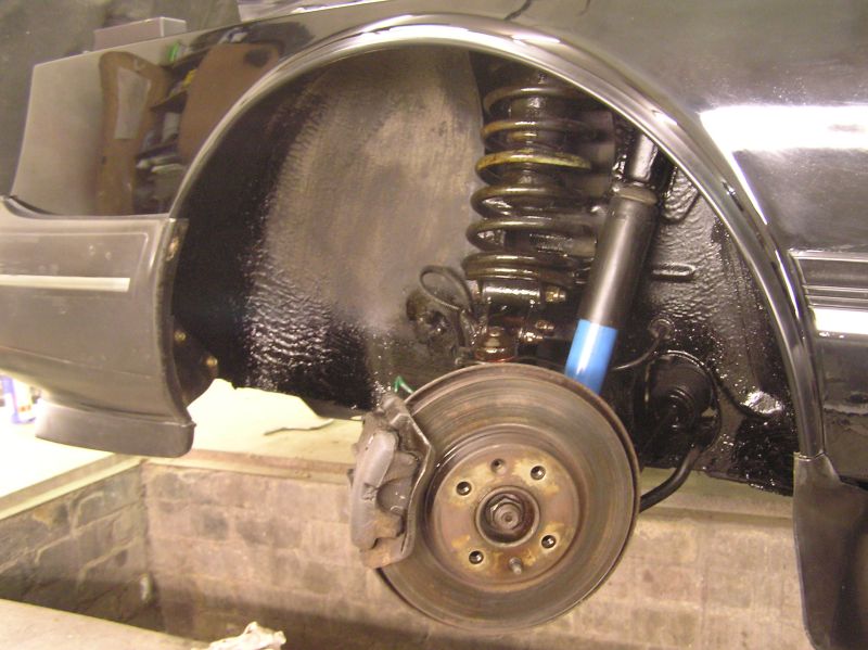

Kõik umbsed kohad jätan kindlasti mastiksi,või mis iganes paksu vahendi poolt katmata,sinna läheb ainult vedel nö. uksesisene kaitseõli.Tema eluiga on küll lühike ja aastas korra tuleb protsessi korrata,kuid pikemasperspektiivis tulemus parem ja hetke olukord alati näha.
janek555
Postitusi: 650
Asukoht: Võhma
#69
P Jaan 27, 2008 19:11
Kahjustamata tehasemastiksit ei hakka üle plätserdama,peale esimesi sõite ei paista uue ja vana mastiksi erinevus enam välja.Koopaääre plasti paigaldasin silikoonõliga,et sügisel oleks protseduuri korrates teda lihtsam eemaldada.

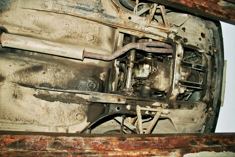

Nüüd küsimus ka,kas see on see auk,kust peaks saama käigukasti õli välja lasta???

Mu meelest peaks olema, kas punn on juba eest ära keeratud, et seda ei näe? Või on see koht sellel kastil üldse umbne? :freak:
See peaks ju olema sama, mis alloleval pildil on tagapool ja karteri punn on eespool lattide vahel näha.

Ei ole minu klassikute kastidel kah kummalgi neid punne.

Et tuleb siis difrikaan õli välja laskmiseks avada?

Ei pea, teeninduse meestel on selline pump millega välja tõmmatakse. Näeb välja nagu loomaarsti süstal. Ma arvan, et kuskil ka müüakse.
