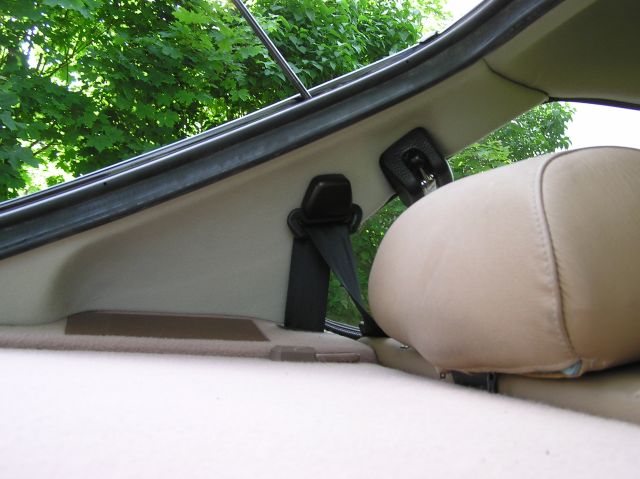

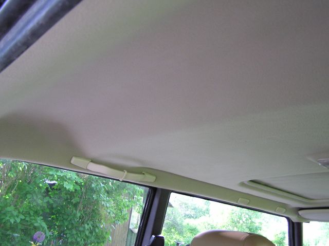

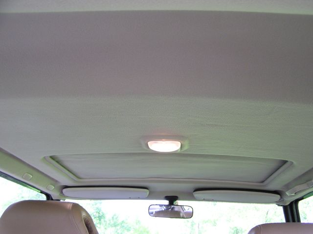

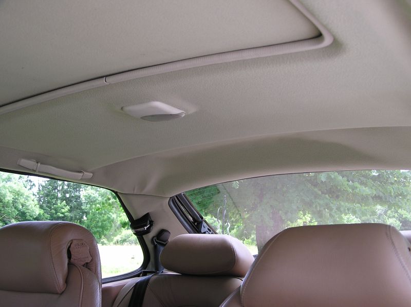

Kuna eelmine sügis kukkus lagi pähe, siis sai proovitud seda nüüd parandada ja uus polster panna - ei tulnud hea eks teinekord teeb paremini.Vead said tehtud kogenematusest ja ei olnud kedagi tuttavat ka, kellelt nõu küsida.Nii ta sai, suurim viga oli luugi vana alusriide kasutamine.

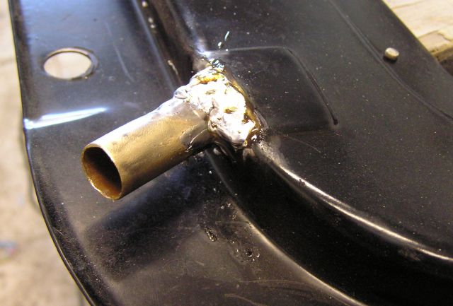

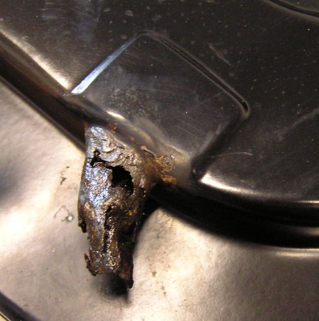

Lae all oli üks luugi toru ära mädanenud
ja kuna ta orginaalis oli joodetud , siis sai uus toru ka joodetud, seekord siiski tinaga ei tahtnud värvimisega väga tegeleda.

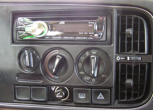

Segama oli hakanud ka helitehnika, nimelt uuena paigaldatud stereo koos esimeste kõlaritega ei olnud enam kuulatavad. Esialgu ei tahtnud kuidagi seda uuena paigaldatud JVC kassetikat välja visata, sest ikkagi orginaal koos paberitega ja puha... Siis peale mõningast mõtlemist otsustasin ikkagi orginaali välja võtta ja riiulil edasi säilitada.
Asemele valisin samuti JVC

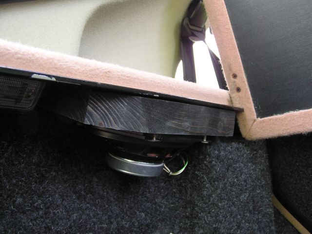

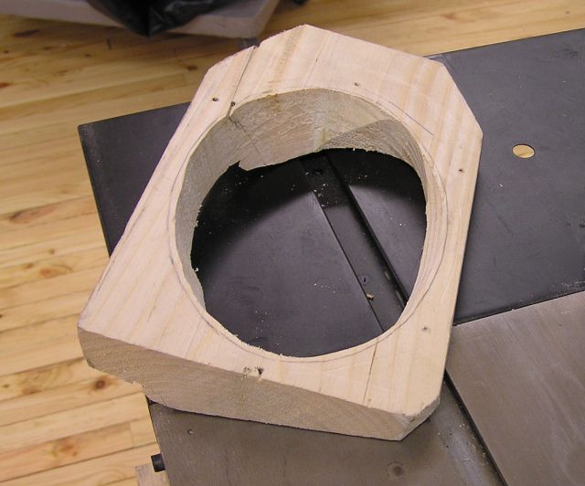

lisaks paigaldasin ka tagumised kõlarid. Kuna taga on orginaal avad väga väiksed, sai ehitatud puidust vahetükid. Päris mitu toorikut tuli ehitada
aga palju parem see heli sai ja silma ka väga ei riiva
Lagi ei jäänud püsima, tundub liimi viga olevat ja vist sai liiga pingesse ka see riie. Praegu võtsin tagumise serva lahti ja pihustasin selle moment aerosooliga kinni aga jätsin peasüvendite nurgad lonti,et riie ei oleks suures pinges. Vaatame kas nüüd jääb liim hoidma.

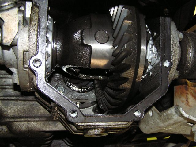

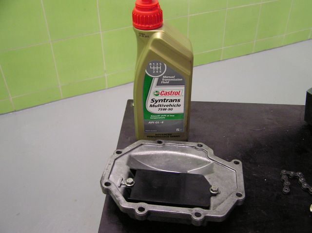

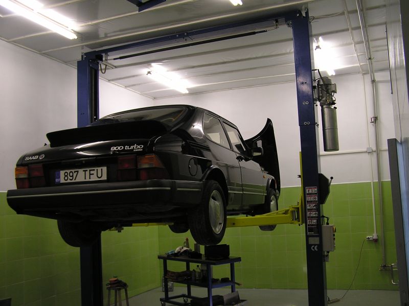

Peale sigulda rallit muutus teise käigu lülitamine kehvemaks, ehk suuremalt kiiruselt alla teisele pannes käis vahest raks. Võtsin kaane lahti.
Õnneks rauapuru ei olnud ja üldse oli pilt ilus ja kulumata. Sisse läks uus õli ja hetkel tundub,et lülitus jälle hea.
Õli kulus 2,6 liitrit.
