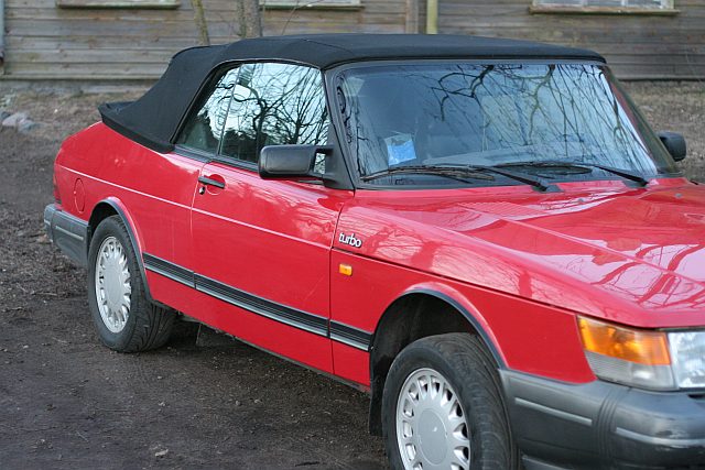

nyyd siis auto hoovipeal
#29
P Mär 25, 2007 22:33
Mootorit pole peal või seisab kusagil augus? Miks see esiots nii püsti on?
#30
P Mär 25, 2007 22:40
kusjuures mootor on peal:plokk eesotsas, ylejäänud pagasnikus. :thumb:

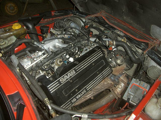

nyyd siis auto niikaugel, et mootor nurrub kenasti, kõik käigud töötavad ja mitsu turbo sai kah lasta täielikult ära renoveerida.
suurematest töödest veel vaja teha piduriklotside vahetus, vist ka mõni zarniir, rehvid taasakaalustada ja tagumised ette ja esimesed taha tõsta.
konditsioneerisysteem yle vaadata, istmed pehmemaks õlitada ja mootor sisse sõita (mingi 5000 km), et siis turbo rõhud paika keerata.
tundub, et peal on ka mingi signa, millele pulti vaja otsida ja see asi kah korda teha.
pysikiiruse hoidja ehk tahab ka ylevaatamist.
aga esimesed kymme kilomeetrit on läbitud ja loodetud suur tuulemyha jäi kyll kuulmata, tundmata. vaid ukse klaaside tagumistest äärtest veidi viliseb.
aga sõidab nagu klassik ikka! :headbang:

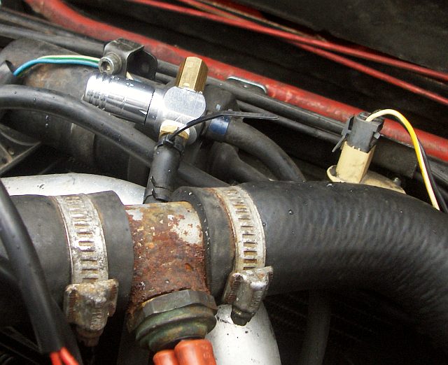

nyyd sai siis ka elus esimene tuuning ette võetud.
sai saabtuuningust/ speedpartsist tellitud manuaalne turborõhu regulaator täisnimega HIGH PERFOMANCE BOOST CONTROLLER TURBOXS
mailitsi saadetud tellimus ja kohe mõne päeva pärast oli jubinas kenasti cargoga pärnus. suured tänud romzale!
