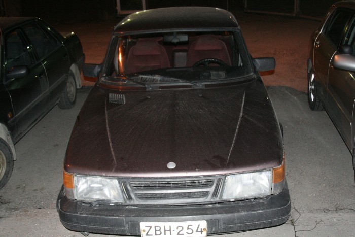

Igatahes juhtus nii, et esimest korda nägime me seda autot hilisõhtul ja siis sai sellega ka väikene proovisõit tehtud - masin liikus igati kenasti. Niipalju kui taskulambi valgel õnnestus näha, paistsid strateegilised kohadki roostest kahjustamata olevat, uste allääred tahavad siiski korrastamist. Saigi see masin meile esialgu kaheks päevaks kinni pandud ja pärast ära ostetud.
All pilt esimesest kohtumisest:

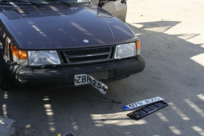

Täna hommikul igatahes laabus Mustamäe ARKis kõik kenasti ja nüüd on tal kenasti kodumaises registris ning ülevaatuse saamisest lahutab veel vaid seisupiduri korrastamine – see ei pidavat pea üldse võtma. Küllap saab sellestki lähiajal üle :P
Pildil: Numbrite vahetus – eesmine Soome number oli osaliselt miski silikooniga stange külge kleebitud.

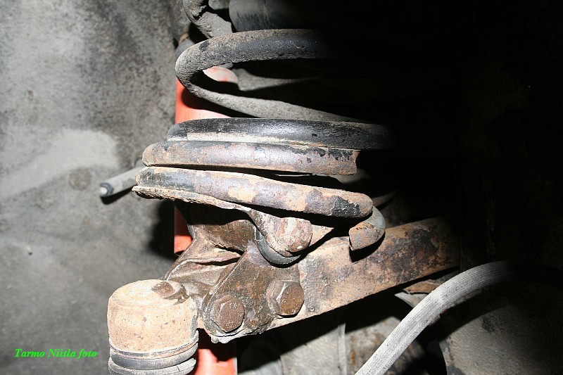

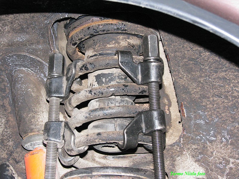

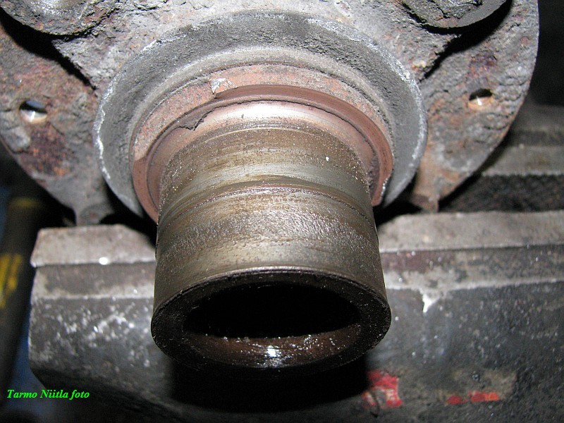

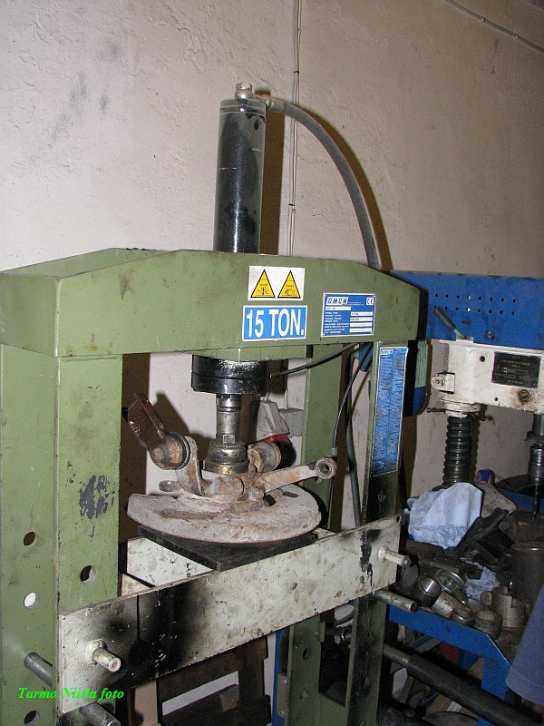

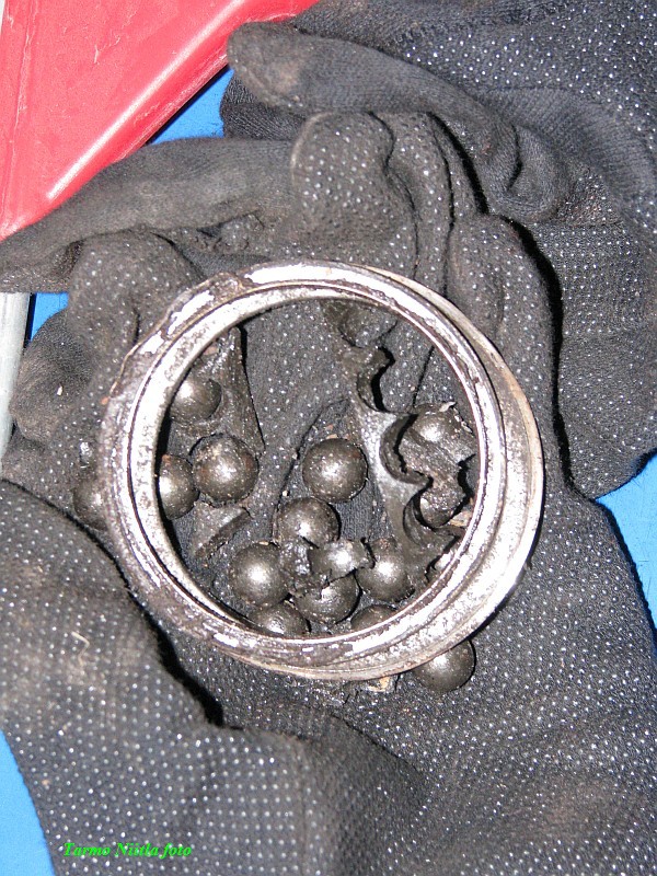

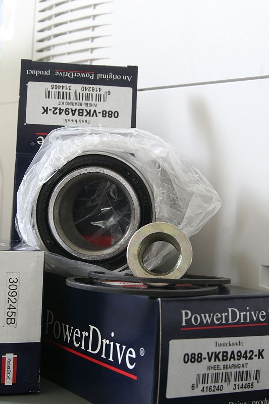

Nüüd on Sekeldajal uued esirattalaagrid mõlemal pool. Kuid nagu oma nime kinnituseks ei saanud seegi kord ilma sekeldamata hakkama.
Esimene neist, mis selgus juba eelmisel laupäeval, oli purunenud vedru - õnneks olid praktiliselt uued, vaid paar tuhat kilomeetrit läbinud vedrud juba olemas.
Selgus, et ka ratta rummul oli ühe laagrirea alune osa jõhkralt ära kulunud ja seega ka laagri purunemise põhjustańud, kandev rida pidi siis vastu pidama topeltkoormusele, mis aga laagri rutem untsu keeras.
