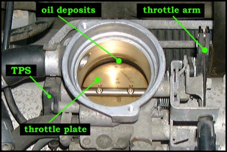

Millegipärast kipuvad tühikäigupöörded viimasel ajal hirmus madalaks jääma (ca 500 p/min normaalse 850 asemel) ja probleem tundub olevat süvenev
. Mida kahtlustada esmajärjekorras? Endal kipub mõte vaakumvoolikute peale ... aga see on ilmselt vaid üks võimalus.
Millised teised võimalikud põhjused?

Vaakumvoolikuid tasub igal juhul vahetada, kuigi minu arust põhjustavad lekkivad voolikud reeglina kõrget tühikäiku (õhuleke).
Mis vidin sel mootoril tühikäigupöördeid reguleerib, on ka miski elektriline klapp...?
Reguleerib pmst.tühikäiguklapp,aga ainult külma mootorit soojendades.Muul ajal ei reguleeri miski,kui just ecu`ga tüüritav K-jet ei ole ja ka sellel reguleeritakse ainult kütuse trassirõhku(seoses millega muutub ka juhtrõhk) PWM signaaliga tüüritava solenoidklapi abil.
Sul Tarmo on abiks drosselklapi puhastamine.Ka tühikäigu reguleerimise koonusdüüs/-pesa tuleb särama lüüa.Siis krutid tühikäigu sooja(sõidust tulnud soovit.)mootoriga paika ja jälle järgmise korrani....
Aitähh, Trionic! :notworthy:
Aga mis vahendite (pehme lapp?, pintsel?, tükike vilti?, miski keemia?) ja meetoditega neid puhastada, et tulemus hea saaks ja samas oma lollusest asja hoopis ära ei rikuks? Ehk on kusagil võrguavarustes ka selline juhend olemas, kus asi kirjas?
Otsing sõnale drosselklapp igatahes midagi mõistlikku päevavalgele ei toonud ja mul pole õrna aimugi, kuidas drosselklapp või tühikäigu reguleerimise koonusdüüs kirjutatakse inglise, soome või vene keeles.
Kas see throttle plate lisatud pildil on drosselklapp?
Tore, nüüd tuleb veel teada saada, mihuke see koonusdüüs ja selle pesa on. Düüs on inglise keeli kas nozzle või jet ... aga mis sõnad sinna veel juurde panna, et otsing õige asja välja annaks?
Saama kusagil kokku ja ma näitan,mida ja milleks.
"Carburator cleaner"", eriti hea on firma "Gunk" toodang.Mina kasutan hambaharja.Reguleerimisdüüs asub klapi peal,nr. 10 võtmega keeratav,kontramutriga.Rohkem keeratavaid asju seal pole.

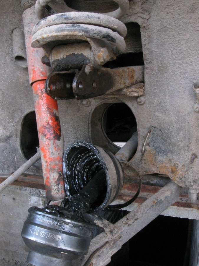

Nojah, polegi jupp aega Sekeldajast miskit kirja pannud.
Hilissügisesed mured said õnnelikult ühele poole - aitähh kasaaitajaile!
Ka aasta lõpus hullu häält tegema hakanud parempoolsele püsikiirusliigendile sai jaanuari alul janek555 abiga rohtu leitud ja üks vana poolteljeots teise kah pruugitu vasta vahetet.
Nii nädala-pooleteise jagu tagasi hakkas midagi seal jälle jubedalt kriuksuma, eriti aeglasel sõidul ja pöörates, asja lähemalt uurides leidsime, parema pooltelje välimise kaitsekummi seest ka pisikese augu, kust pigistamisel ka veidi määret välja tuli.
Vahetasime siis kaitsekummi ja püsikiiirusliigendi määrde uue vastu, kuid see kaotas kriuksu vaid päevaks. Nüüd tekkis küsimus, kas kriuksujaks on:
a) ikkagi väsinud püsikiirusliigend ise, mis tulnuks koos veovõlli otsaga ringi vahetada (vt pilt) ;
b) sama poole ülemine šarniir, mis tundub olevat läbi kulunud (võrreldes alumisega liigub väga lõdvalt);
c) rooliots (? selle seisundit ei oska käepäraste vahenditega kuidagi hinnata);
d) õõtshoovad ja/või nende kinnitused;
e) veel miski muu, millele me Saabiiirega ei osanud tähele panna.
Ehk oskab keegi head nõu anda, kuidas viga üles leida.

Zarniir ikka,tihtipeale just alumine.
Algselt postitas: saabu
Alumine liikus suhteliselt tihkelt, seevastu ülemine oli suht tallesaba seisus.
Ilmselt peab võtma ja šarniirid ringi lööma ning seejärel Tartus kusagile sillastendi kähku minema, sest ilmselt õnnestub seepeale esisilla kokkujooks üsnagi valeks ajada.

pysikiirusliigend ei kriuksu, vaid hakkab ragisama ja just siis kui rool välja keeratud.
samas kuidas sa nyyd selle pysika kokku kavatsed panna kui kuulidki välas??
ega hea ei oleks neid lahti osandada, siis ei pane ju samatmoodi kokku, kuulid vahetusse ja sisu ka ehk läheb mitte samasse sissetyöötand kohta.

Algselt postitas: ivomets
Igatahes on see hääl piuisavalt vastik, et tahta tast võimalikult ruttu lahti saada
Nii nagu ta lahti sai võetud, nii sai ka jälle pärast puhastamist ja piltide tegemist uue määrdega jälle sisse sokutatud. See oli sel laagril juba teine kord lahti käia viimasel poolaastal. Pärast sai juba ka Tallinnas ära käidud.
Ega selles saa jah 100% kindel olla, kuulid läksid küll ilmselt sassi, ülejäänul püüdsin ma ikka sama paigutust hoida. Aga kuidas muidu siis kõik vana määre välja ja puhtaks saada, kui osadeks ei võta?
tõenäoliselt ikka mingid piduri asjad krigisevad hoopis.
Kui seal miski häda on, siis kuidas ma selle kindlaks teen ja kuidas asjad korda saada?
Kui aega on ,siis võta alumiselt kummikate maha ja määret juurde,tihti on juba uuestpeast määret minimaalselt pandud.Ülemine pane kohe uus,muidu maksad silla regulli eest ilmaasjata,kui varsti vaja jälle vahetada.

Algselt postitas: ate
samas uus sharniir ei maksa ka yle 200 eegu. aga kestab vaid aasta.-
Milline kestab rohkem kui aasta?
Oskad midagi soovitada?
originaal, kuskilt 1988 aasta klassiku alt.:thumb:
aga esimene asi mingi krigina puhul on klotsid lahti lasta ja vaadata neid ja puhastada juhtsooned jne ja tagasi panna.
vahest klotsi serv hakkab käima vastu ketta kulumata serva ja see tereb häält.
samas võib mõni kivi olla mustusekaitse pleki ja mingi asja vahel, või see plekk käia vastu ketast jne..
Lemförderi liigend kestab kindlasti üle aasta ja sarnaneb väga originaalile.NKd ei soovita,samuti mingeid itaalia tootjate omi.

Kui kriuksub aeglasel sõidul ja pöörates,siis on kas sharniir või on õõtsa kinnituste juures kereplekis mõrad,plekiservad liiguvad üksteise vastu hõõrdudes tekitavad kriginat(korra oma autol juhtunud).
Klassikul tähendab see seda,et õõtsa kinnitus hakkab muu kere küljest eralduma.
Algselt postitas: EnnSvensson
Egas nüüd jäägi muud üle, kui tuleb kõigepealt šarniirid üle käia/vahetada ja loota, et kriuksumine sellega kaob.
Kui ei kao, siis võib oletada, et tegemist otsi andma hakkavate õõtsakinnitustega
Muide, siin Tartu linnas pidavat olema ka tegelasi, kes vanu šarniire miskil viisil taastavad. Mida see taastamine endast (tehnoloogiliselt) kujutab ja kaua selline taastatud jupp kesta võiks? Teab keegi sellisest asjast midagi rohkem? :freak:
