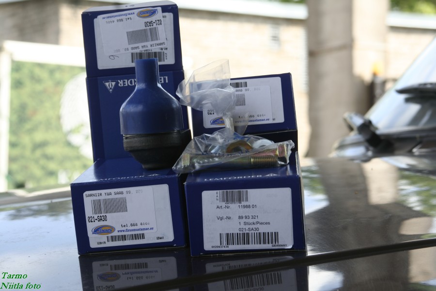

Saimegi esmaspäeval Sekeldajale uued šarniirid (vt hunnikut pildil) ja eile sai algust tehtud ka vahetusega.
Eelnevalt olid varutud lisaks uutele šarniiridele järgmised tööriistad ja abivahendid:
2 tungrauda
mõned lauajupid
pika sabaga nr 32 padrunvõti
veel üks paras pinu erinevaid mutrivõtmeid
kinnijäänud poltide-mutrite lahtipäästmiseks vajalik MoS2 lisandiga õli
püsikiirusliigendi määre
vasar
omaarust täitsa piisavalt varustust, et šarniire vahetada ....
... ja nüüd küsimus - kas siit nimekirjast on midagi olulist puudu, kui on, siis mis? :freak:

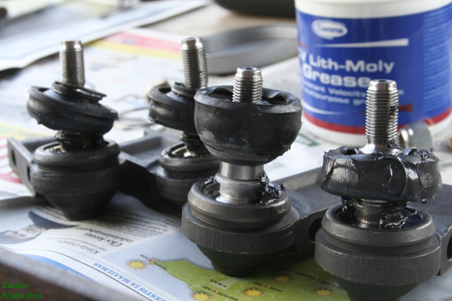

Eks ikka selleks, et šarniirides seda määret kah piisavalt oleks - nagu pildil näha, ei raatsi šarniiritootjad seda sinna eriti panna :(
See puudujääk tuleb ikka ise likvideerida. Huvitav, kui sama töö lasta töökojas teha, kas sinna luti sisse ikka enne paigaldamist kah vaadatakse ja vajadusel määret lisatakse.
See veovõll andis mäletamist mööda niipalju liikuma küll käigukasti poolses tripodis, et ei pea isegi kummikatet lahti laskma...
Kui veovõlli otsamutter lahti keerata, siis saab rattarummu koos piduriketta ja šarniiridega pooltelje otsast ära :thumb: , püsikiirusliigendi kaitsekummi küll lahti päästma ei pea.
