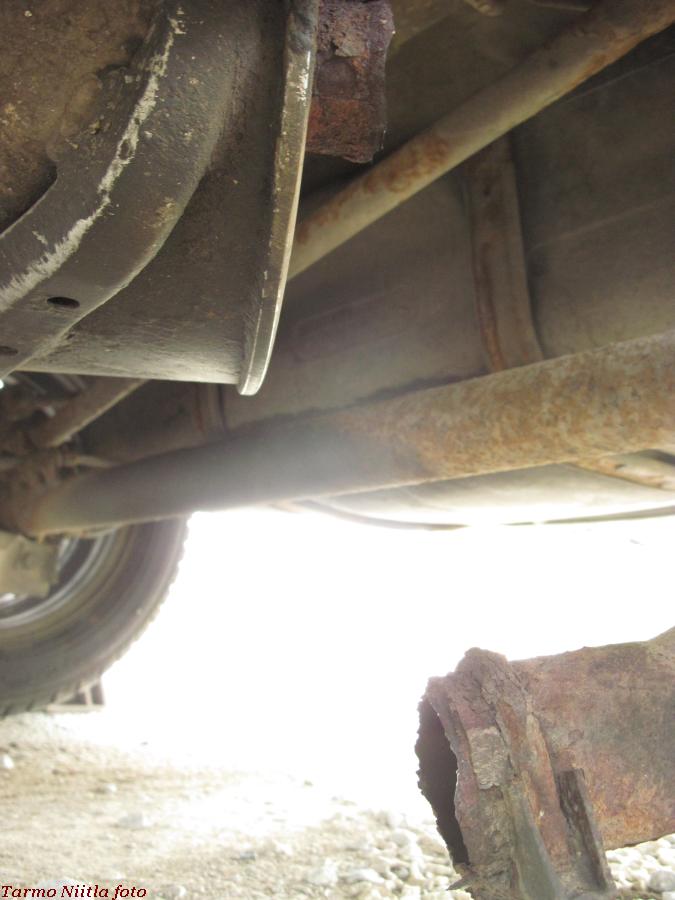

Täna läks Sekeldaja summuti otse keskmise püti tagant katki :(
Õnneks juhtus see kohas, kuhu ta nüüd kuni keevitaja leidmiseni seisma võib jääda. Kes oskab soovitada hea hinna-kvaliteedi suhtega keevitajat Tartus, kes kahest jupis jälle ühe teeks, et masin veel sügiseni vastu peaks? Või annab seda mingi klambriga ehk muul moel lahendada?
Ühtlasi vaatan jälle põhja poole, sest paraku on rooste masinas siiski nii tugevalt sees, et keevitamine-roostetõrje-pahteldamine-värvimine läheb (vist) liiga kulukaks nii töö hulga kui rahalises mõttes. Ehk teisisõnu otsin Sekeldajale Soomest sarnast (vaata teema algust) järglast (hinnaklass kuni 600 €), kui keegi tahab ja suudab nõu ja jõuga aidata, siis andku lahkesti mulle gmaili teada.
