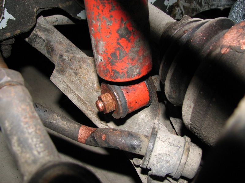

edite:
a sa pane kõik puksid uued, siis tunned erinevust ka tagumikuga!
KT100
Postitusi: 1073
Auto: T16 Aero
#117
T Sept 16, 2008 21:16
Tänud! Homme šoppama siis! :)

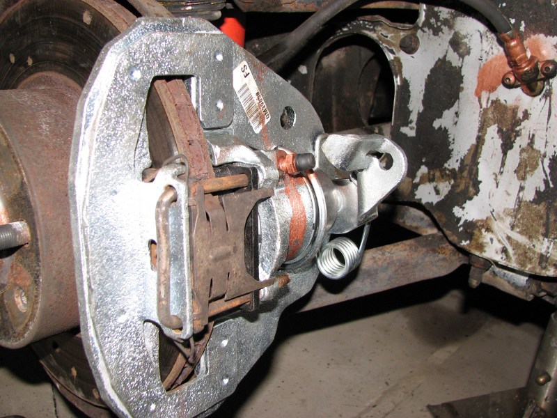

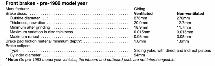

N Mär 26, 2009 13:25
Taastatud sadulad ees. 2 uut klotsi selle kettaga vahele ei mahu, raamatu järgi on ventileerimata ketta paksus 10,5mm. See ventketas üle 20. Võib-olla klotsid mingid valed, praegu igaljuhul 1 vana klots kasutusel.
Sadulatega on ka nii, et ühe poole kässar hakkab kohe võtma, kui hooba liigutada, teisel pool maad tühikäiku enne kui rakendub.

N Mär 26, 2009 13:31
Kas seda variant pole, et aerol paksem ketas ja teistsugused sadulad?
KT100
Postitusi: 1073
Auto: T16 Aero
#121
N Mär 26, 2009 13:35
Sadul on sama, aga ketas on ventilleeritav Aerol. Minu ketas on veel mingi kolmas tuuningvärk, augud sees ja puha. Mitteoriginaal ühesõnaga.
Paraku kirjanduses pole selle ventketta paksust näinud, et teaks, mis ta originaalis on.

N Mär 26, 2009 13:39
Žiguli amordi alumised puksid. 5.-/tk. Sisemine istub hästi, välimine pressib natuke välja. Paigaldusviga, aga muidu istuvad hästi :thumb:

N Mär 26, 2009 13:40
EPC andmetel on vent ketastega piduritel osad jupid teised. Kasvõi "brake housing" ehk siis see nn "keha" kus sees kolvid jms käivad. Mulle tundub, et selle asja ehitusest võib sõltuda ka see, kui palju kolbe kokku suruda annab ehk kui palju ketta kõrvale klotsidele ruumi jääb. Äkki on tavaketta sadul? Targemad pead oskavad kindlasti mu väidet ümber lükata või heaks kiita. Või helista ise spetsialistidele ja uuri.
Minu kätte pole varem ventileeritavate ketastega esikäsipiduriga isendeid sattunud...

N Mär 26, 2009 13:51
Siiski siiski, uurisin raamatut veel korra, seal ju kõik kirjas! Sadulad peaks küll täpselt samad olemas Aerol kui tavamudelil.
Minu ketta täpne paksus 17,4 (suht surnud omadega juba)
Uue klotsi paksus 16,4.
Keerasin ja surusin seda kolbi, sissepoole enam ei saa :bs:
No tegelt pole sellest minu jaoks midagi katki ka.
